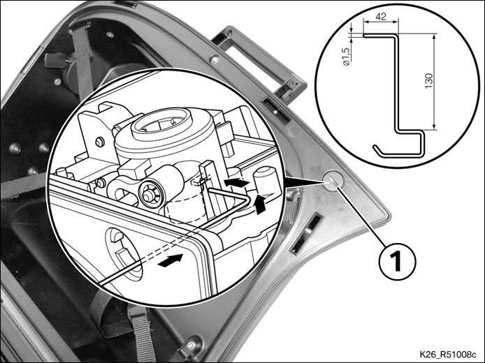

Слав не смотри, у него кофр РТшный! Там крючком нужно разблокировать через отверстие чтоб личинка вышла!

Сан Саныч, научи! (Цитата)
http://www.bmw-motorrad-bohling.com...ase/Disassembling_the_28_Liter_Top%20Case.pdf

Это про кофр с воздушника.
Сегодня завез свой к официалам... завтра обещали сделать или сказать что менять...
Так сразу бы и сказал что водяной. Там другая история но тоже решаема.....
