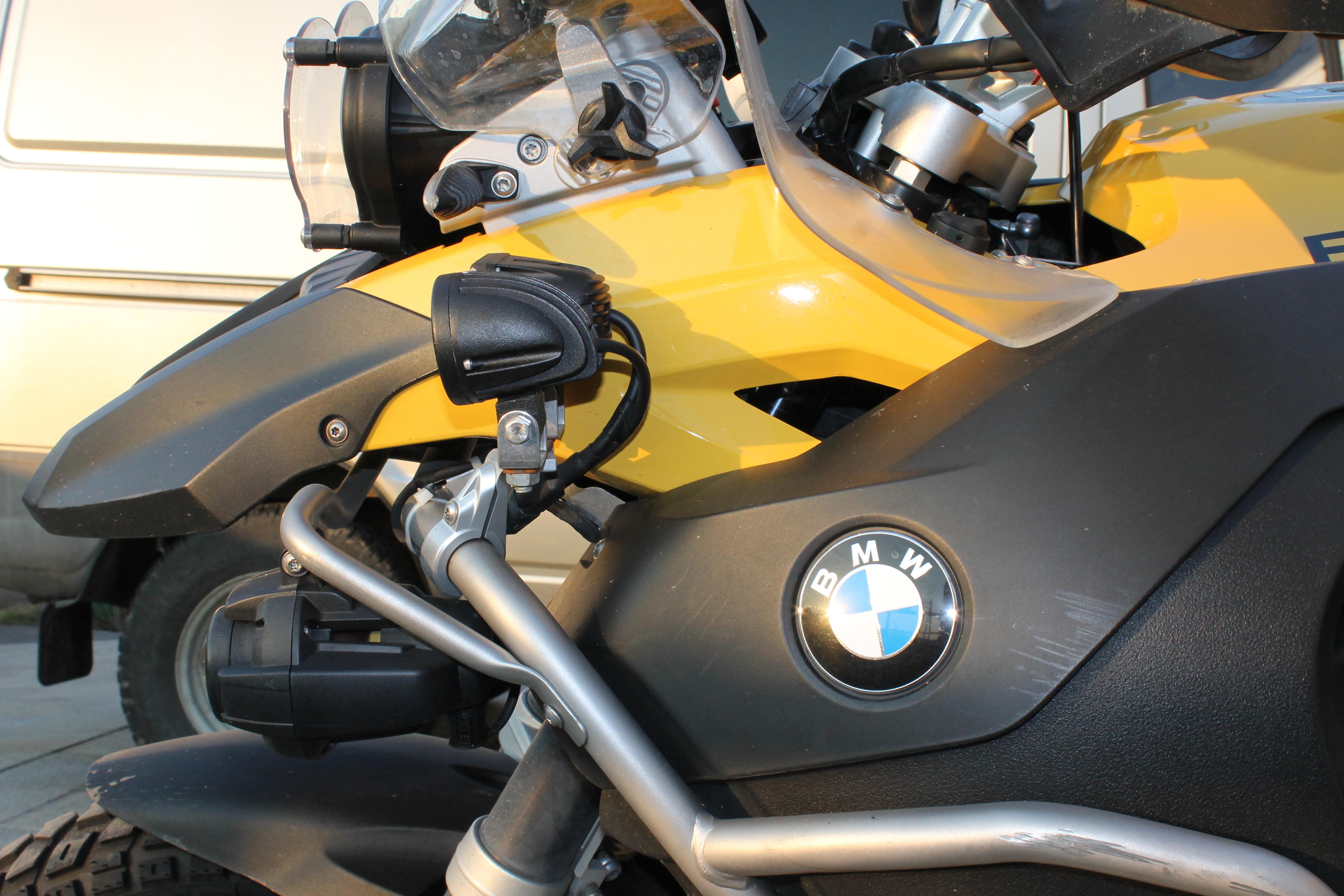

Есть только "нижние" дуги. Куда еще обычно можно крепить?
Что сами дилеры предлагают?
Вариант первый.
Купить оригинальный крепеж под номером 4
Кронштейн дополнительной фары Л 71 60 7 715 831
Кронштейн дополнительной фары П 71 60 7 715 832
И на них повесить понравившиеся фары.
как вариант LED оригинал.
https://bmwcats.com/moto/K25/51557/0:0:-/77/77_0297/
Второй вариант подвесить их на нижние дуги
Третий вариант, совместить оба варианта.
ЭТо самый хороший вариант.
Сверху повесить фары ближнего света, или дальнего и включать вместе с дальним, снизу повесить противотуманки.
Вас будет очень хорошо видно, Световой поток составляет треугольник и это очень хорошо воспринимается глазом,

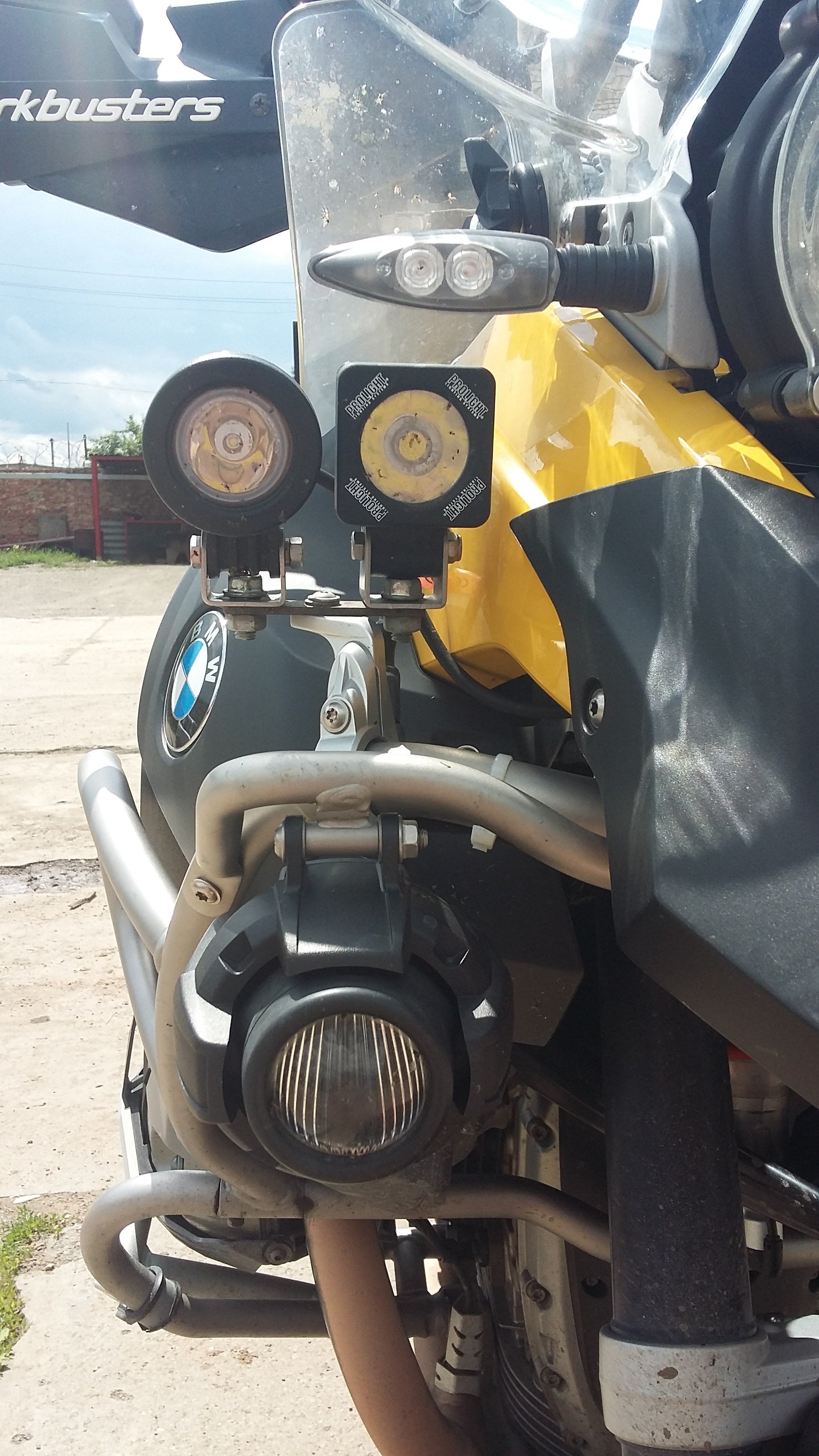

я на дуги повесил . но там надо на гровер . шаибы . локтаит не поможет и трясучка там.у меня ксинон ближний дальний штатное место противотуманок там оригинал . и на дугах леды китаи . но квалитетныи .уже 6 видов испробовано .так что как грузовик еду
Kostas_V
522
Латвия
  1. BMW F 850 GS
Есть фото как все это крепится на дугах?
