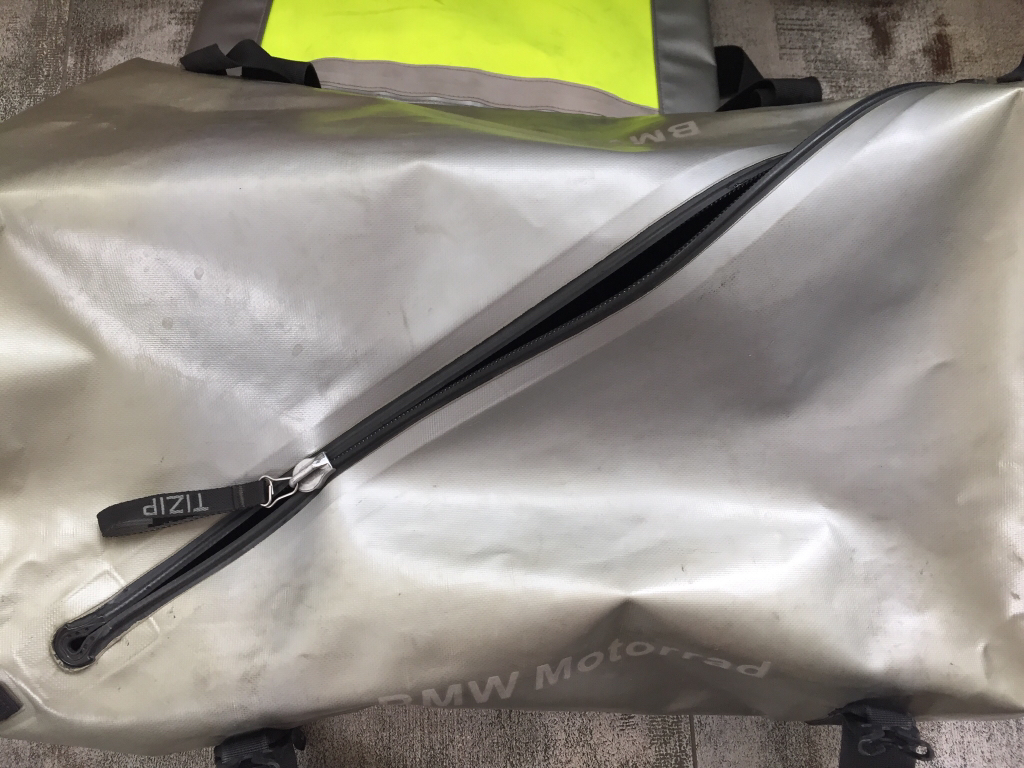

Собственно, начала расходиться молния на бауле.
Есть у кого положительный опыт ремонта такой молнии? Если да, то где?

Только сначала проверь, не надломлена ли машинка посередине. Я так долго с Туршеллом мудохался, пока не обнаружил что она надломилась.

Отчитываюсь - проверил и поджал собачку, действительно помогло! По крайней мере на какое-то время точно.
Также погуглил тему с заменой молнии у дайверов. Тема наверное рабочая, но экономически нецелесообразная. Работа по замене такой молнии ~ 6000 р., в цену нового баула.
Всем спасибо за советы!

Силиконовая смазка способствует долгому сохранению таких молний в рабочем состоянии !
