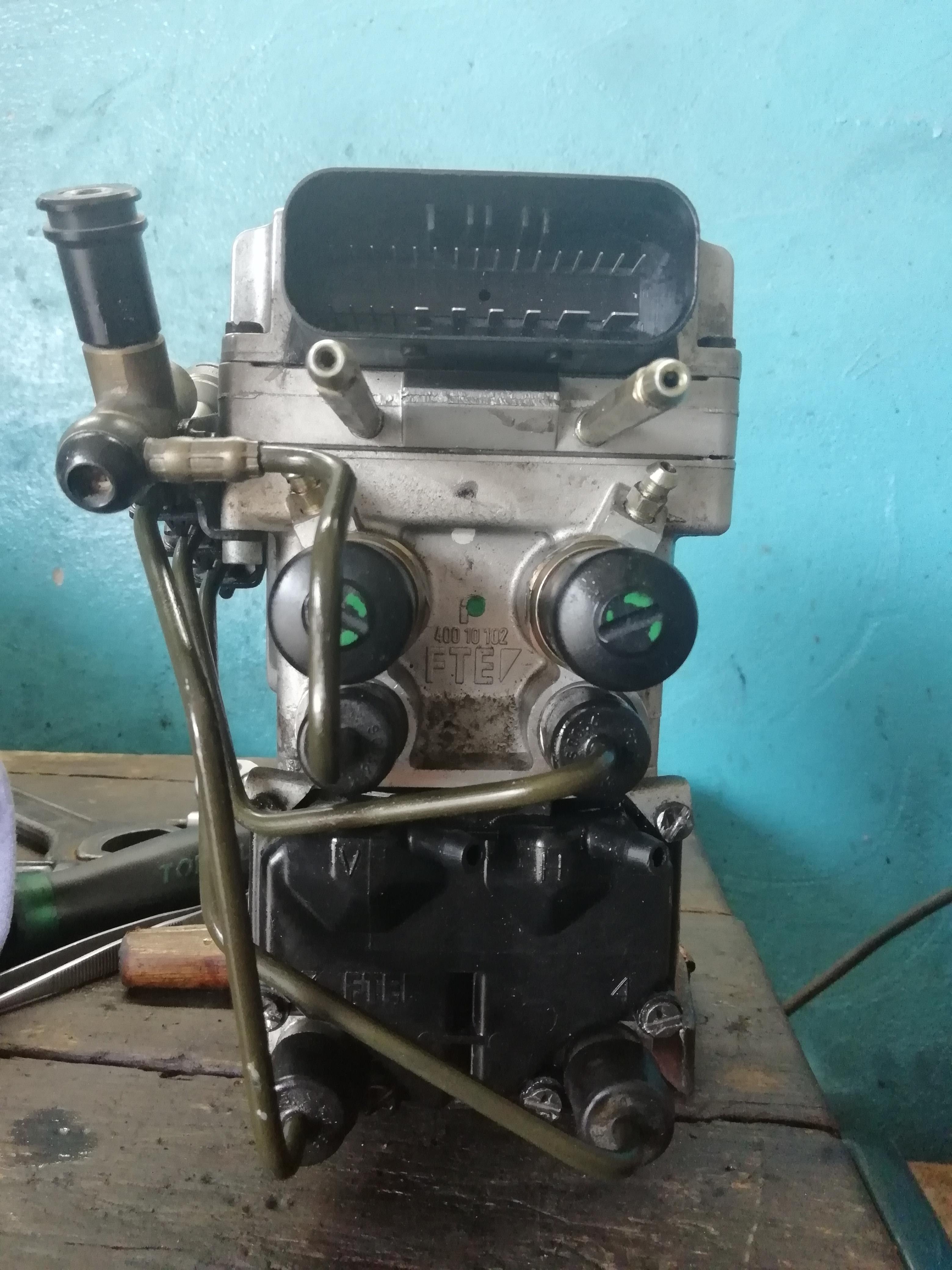

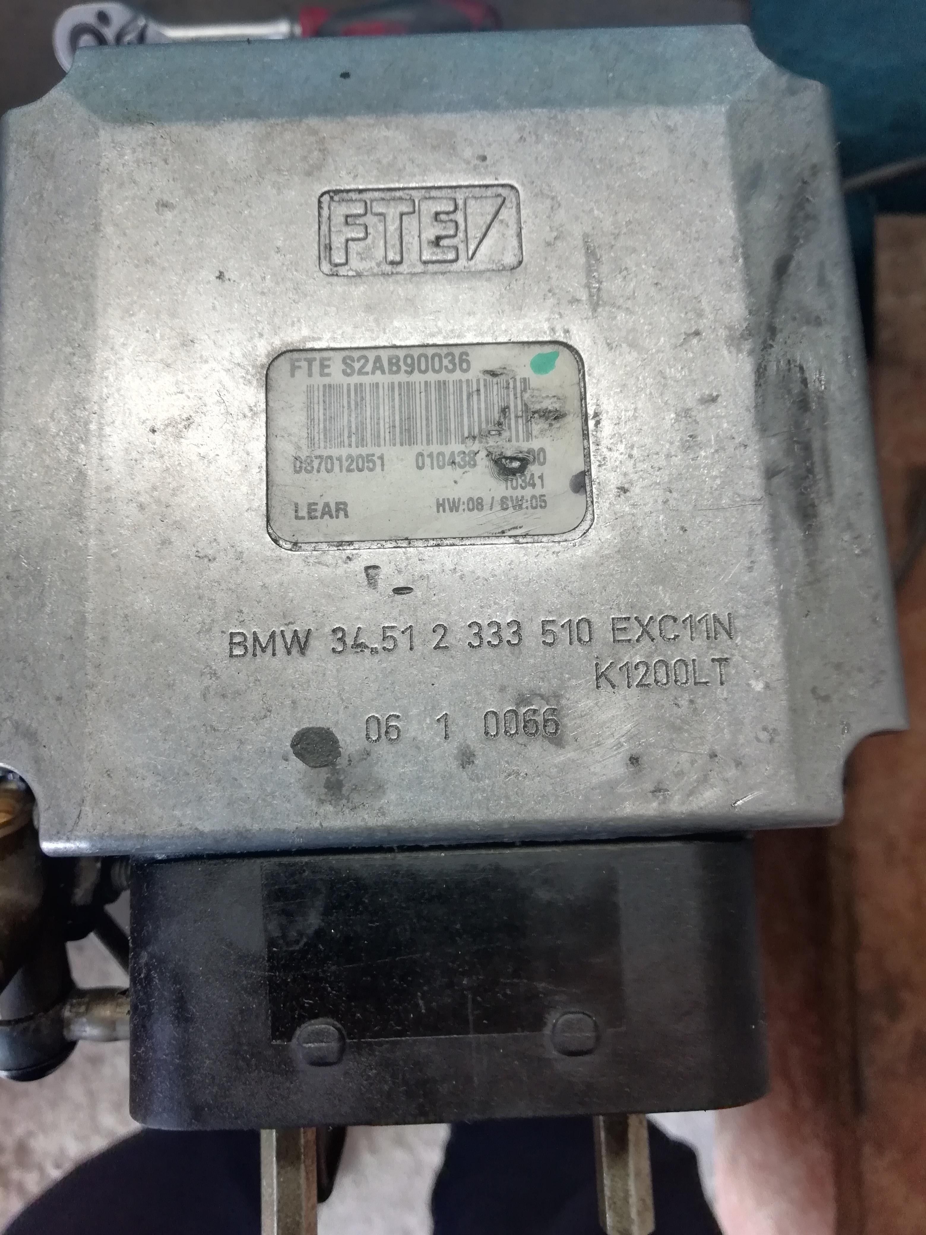

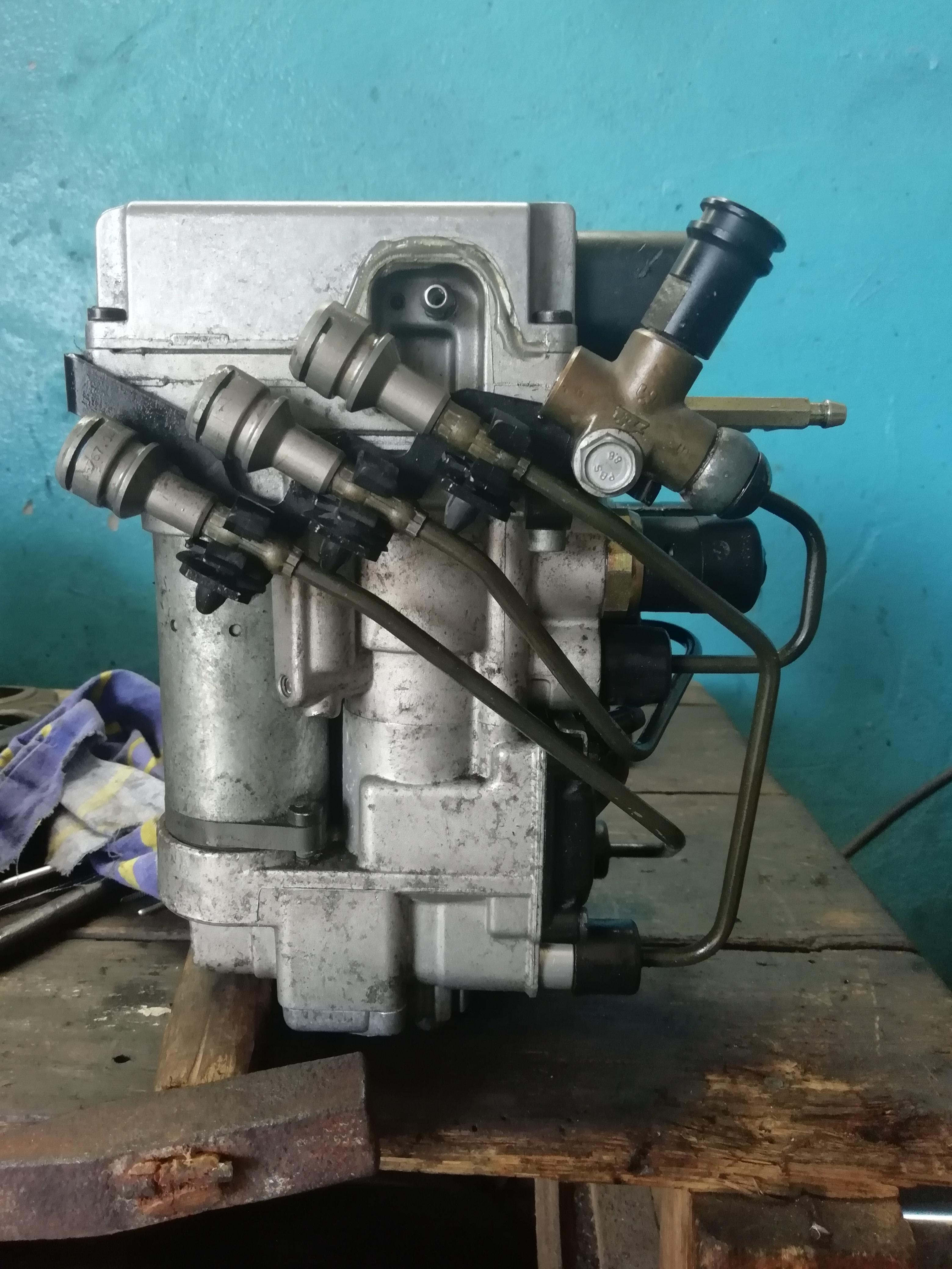

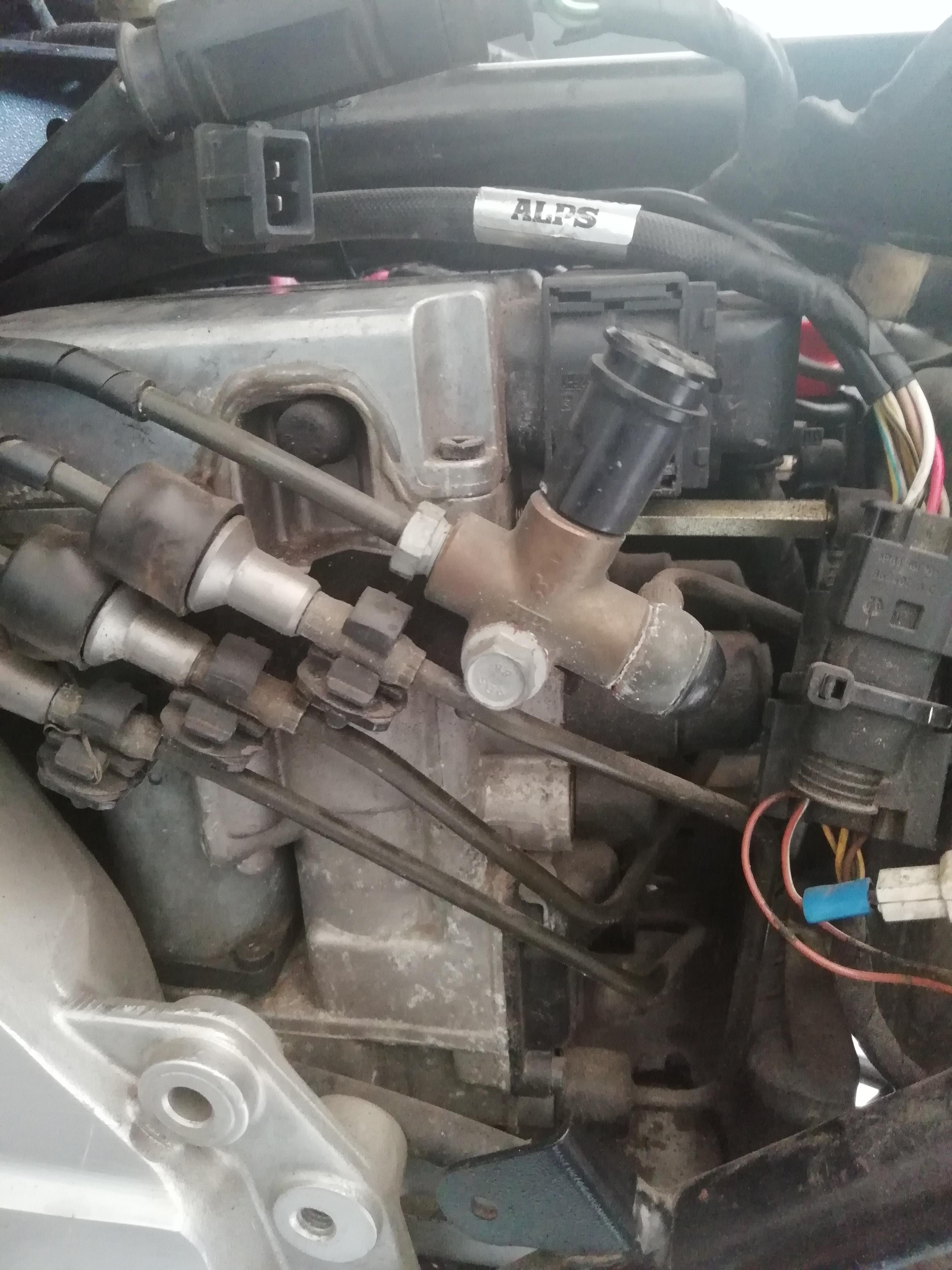

IMG_20180715_125010.jpg IMG_20180716_152413.jpg IMG_20180716_152334.jpg IMG_20180716_152325.jpg Приветствую, подскажите какого поколения у меня абс? Замучила уже. мот 2001 г.

Спасибо,как его лечить? Задолбало Integralo. Кто нибудь вырезал абс? Тормоза сильно отличаются?
