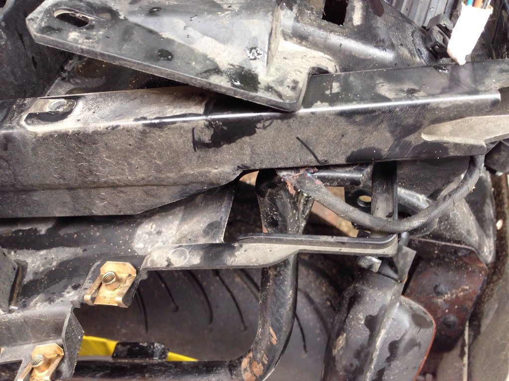

Поворотники не работали. Электроника на них жаловалась. Оказалось шаловливые, заботливые руки хозяина прищемили хвост кисе:)
