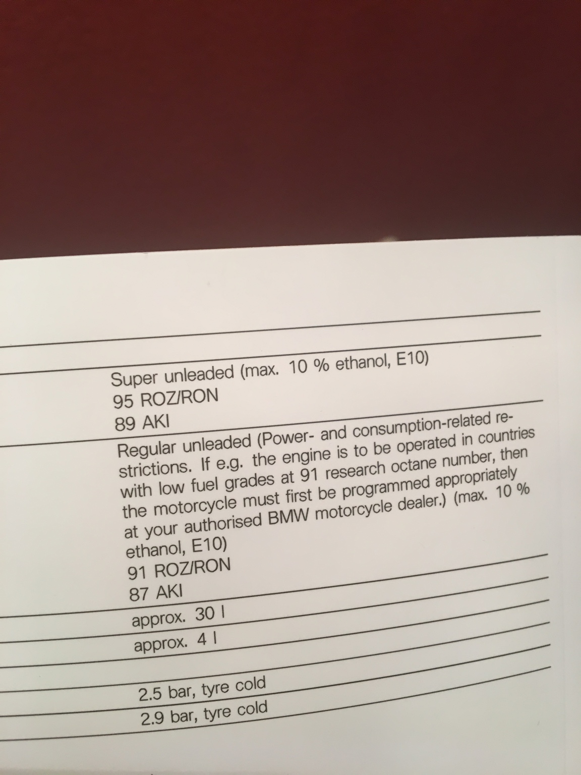

На воздушном была наклейка "не менее 95"
На водяном вот...
