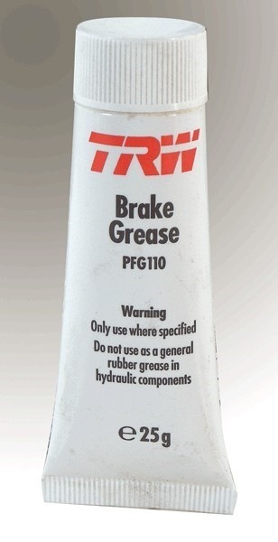

Подскажите люди добрые - как обслуживать суппорта? Скоро 30к - буду менять жидкость и колодки (задние перегреваю постоянно по жаре). Как посоветуете и чем смазать суппорта - а то порой когда качусь на заглушенном мотоцикле слышу что не до конца отходят колодки... (не, может и паранойю - но всё же).
Заранее всем спасибо :)

...и чем смазать суппорта
В любом лабазе TRW PFG110

я разбираю, направляющие пальцы мелкой наждачкой шкурю или кидаю в преобразователь ржавчины, поршень выдвигаю немного, зубной счеткой очищаю зеркало (следи за коррозией на поршне). затем собираю обратно, направляющие и колодки с наружней стороны смазываю высокотемературной медной смазкой (не забываем противоскрипные пластины ставить).
поршень, когда на место ставлю - силиконом обрабатываю.
После сборки - тормозные диски протираем тряпочкой, смоченной в вайт спирите.
Эту профилактику считаю достаточной.
вынимать поршень из суппорта необходимо только в случае течи сальников (коррозии зеркала поршня) и при условии наличия ремкомплекта, часто обратно засунуть его тяжело.
