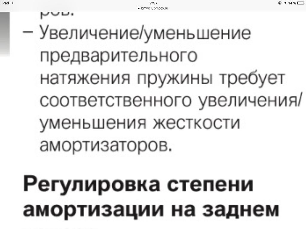

Oleg GX
2,760
Тульская обл
Это из вышеприведеной инструкции. Специально выделил.
Вопрос:разве както эти регулировки соотносяться? Поджатие пружины тупо приподнимает зад мотика. Причем здесь гидравлика отбоя?
