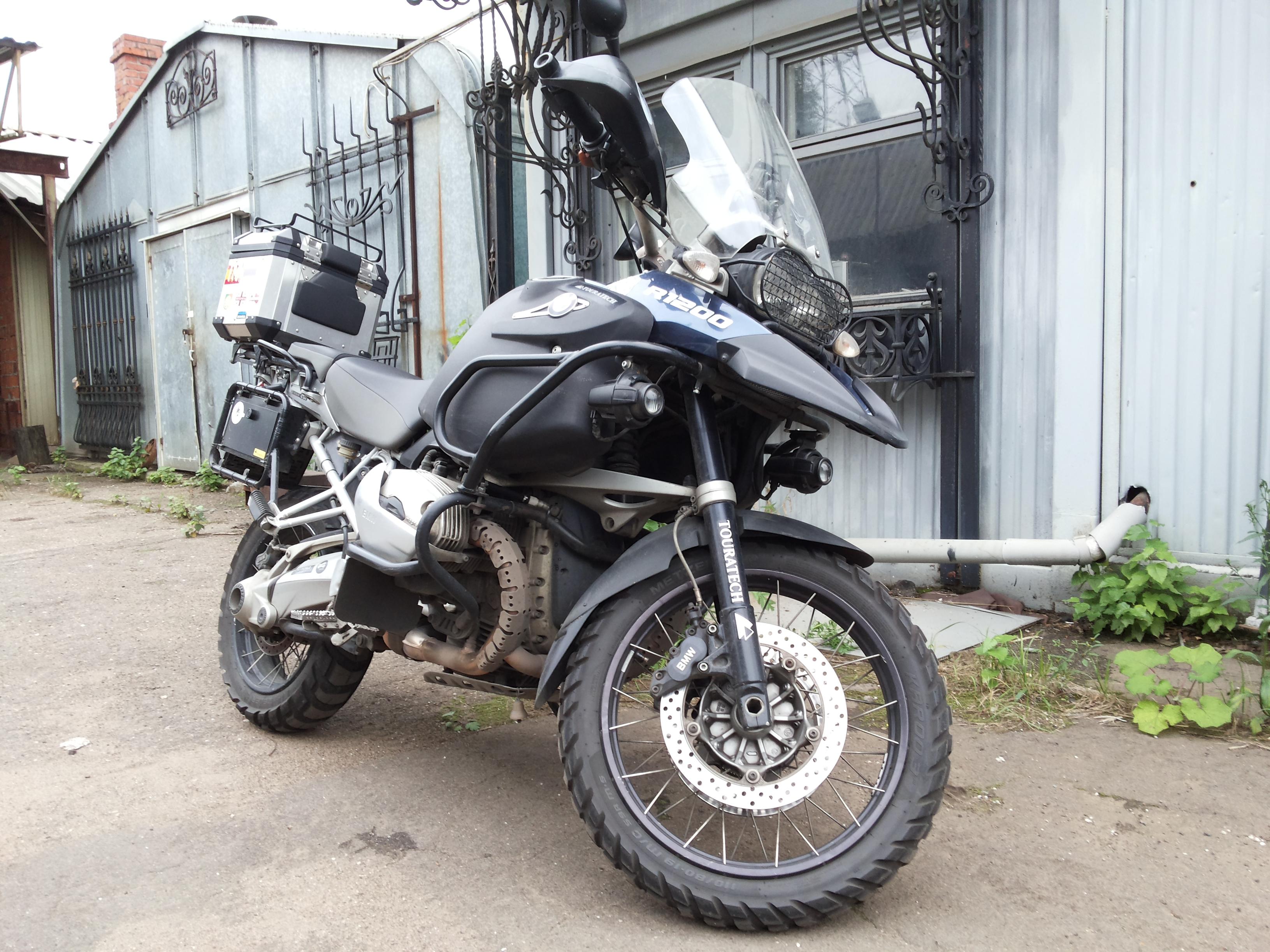

Хепко&Беккер они же -http://www.wunderlich.de/shop/de/tankschutzbuegel-adventure-style-26450-101-1.html
Продавать буду если че) не стыкуются с адвенчеровским баком

а эти хепко-вуднер интересно как стыкуются с лифчиками оригинальными?
У меня зазор где миллиметров 5-6, т.е. не большой, но это одвальный. На двувальных другие же "лифчики"

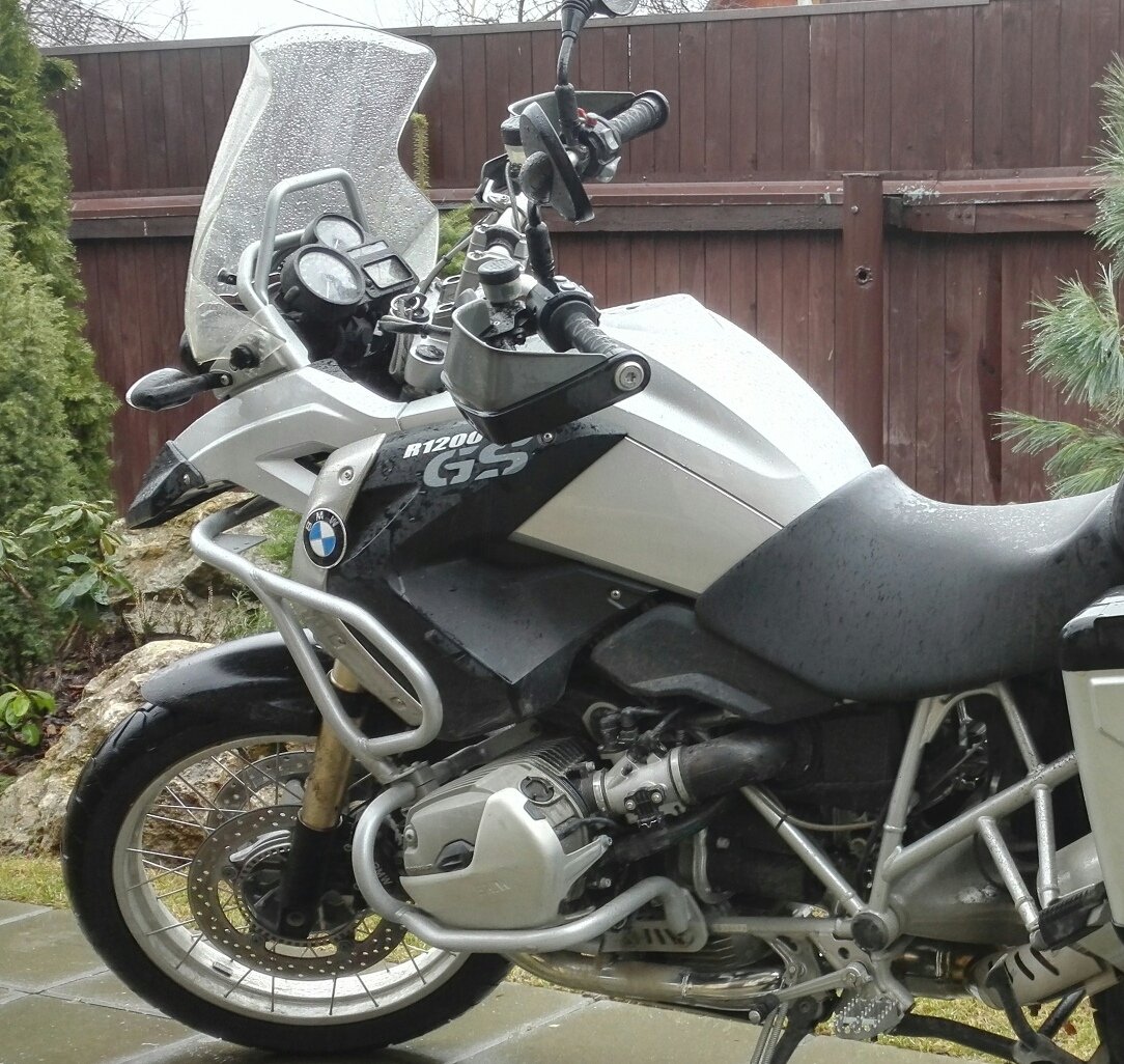

Я свои сам переделал, когда мой гусь растолстел). Заодно сделал верхний ярус разъемным, мне так удобнее снимать/ставить при обслуживании. :)

Я тоже так хотел так как на мой взгляд дуги хорошие, но со сваркой дружбы нет…
Крутил, вертел, хотел уже ушм хватать, но забил))
