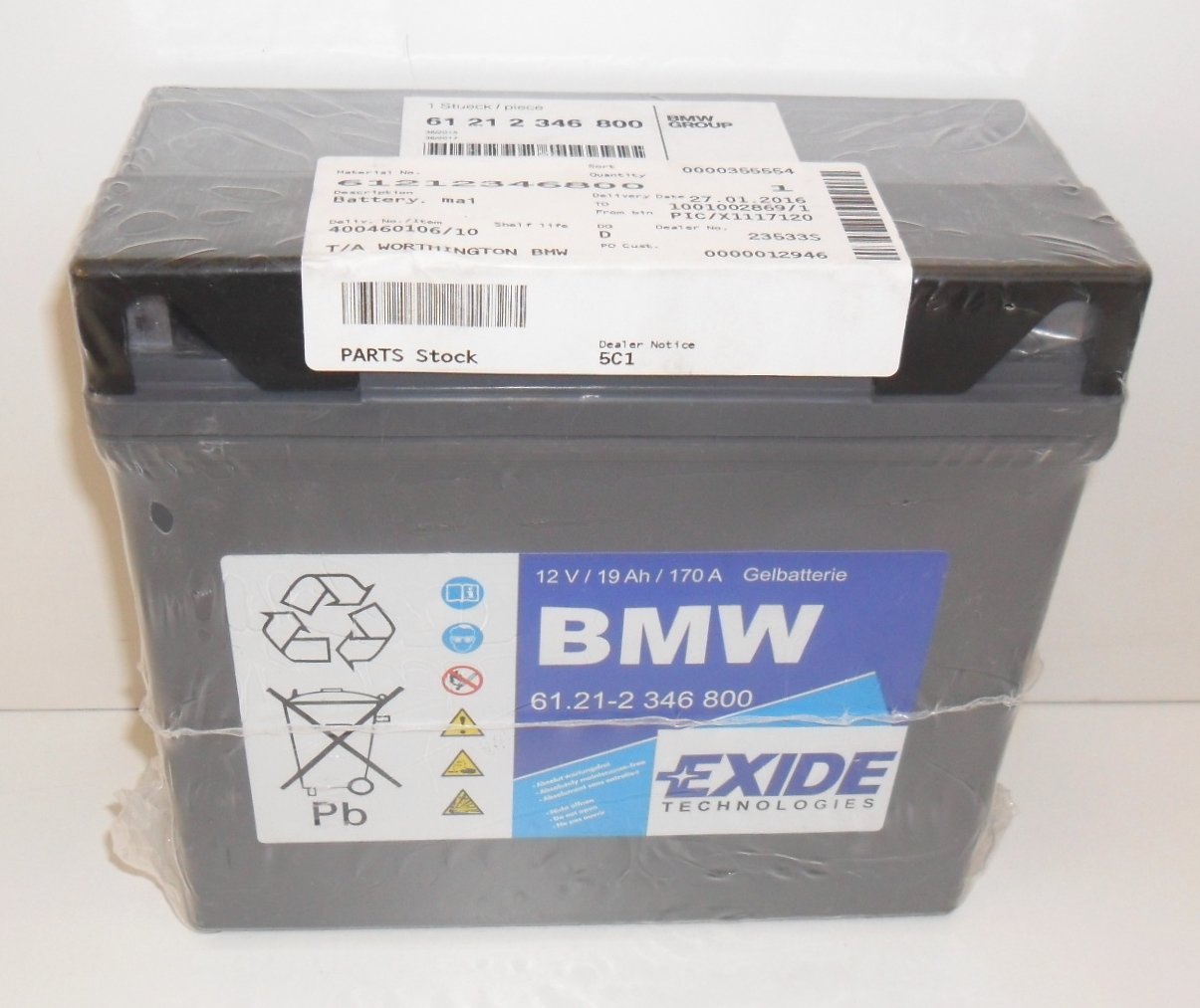

брал месяц назад у ОД оригинал на РТ
оригинал сейчас это 19 амперный эксайд.
Так что можешь не переплачивать, а брать эксайд без шильда Бнв
Этот эксайд на нинет точно не подойдет. Там agm.
korova
239
Moscow
  1. BMW R 1200 C
  2. BMW K 1300 R
так и эксайд гелевый
Поддерживаю!))

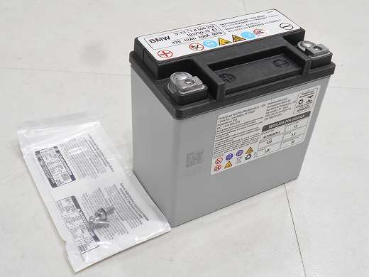

Ваш эксайд, как впрочем , и мой (стоит на моем BMW R1200C), гелевый. Его размер +- 186х82х171. В найнти он не поместится.
В найнти, как в моем BMW K1300R, стоит батарея AGM размером +- 152х88х147. Стоит она от 3000р. за аналог до 11700р. за ориг. у дилера.
Какую выбрать - я не подскажу. У меня стоят оригиналы.

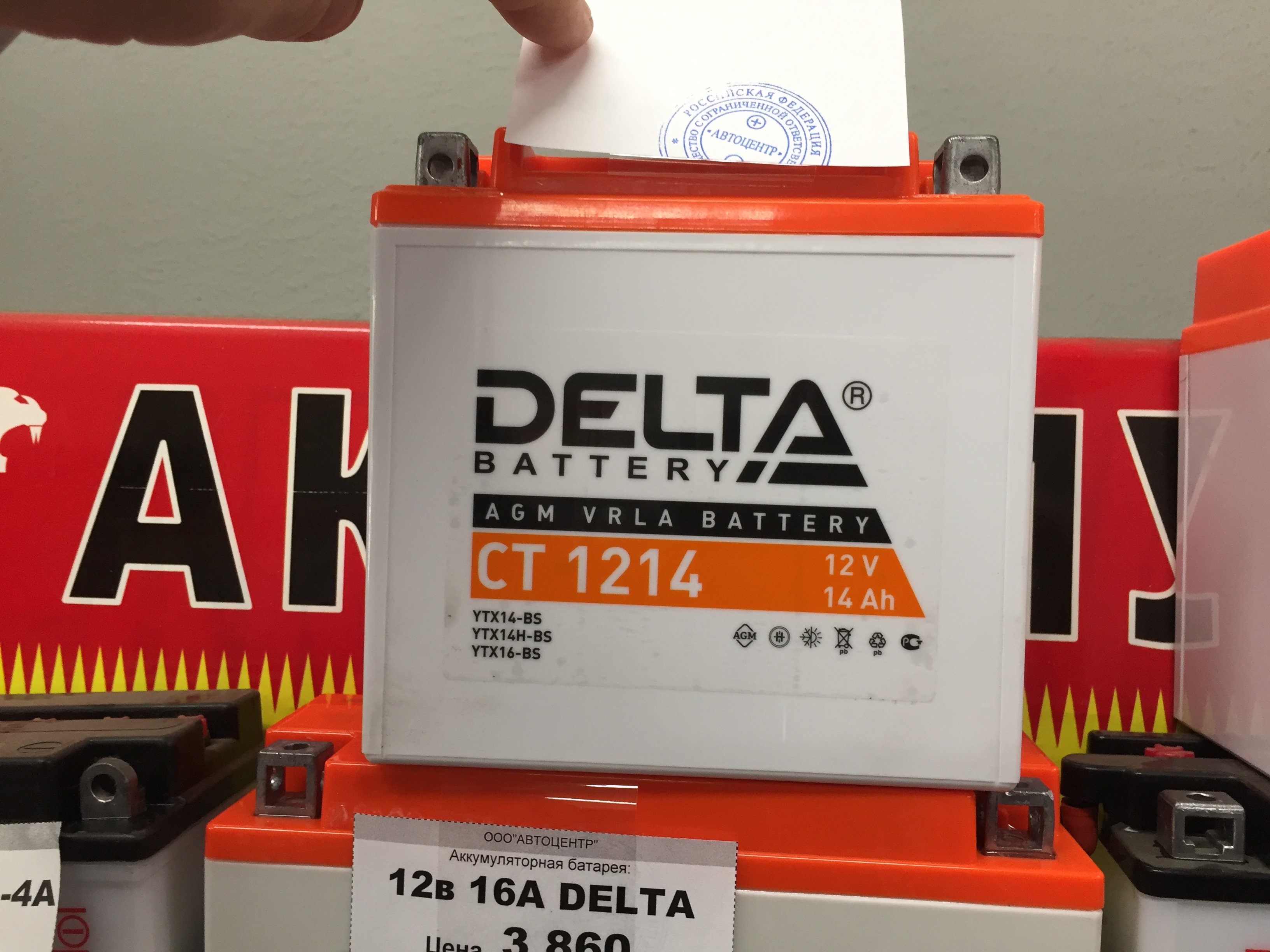

Seafox777
120
спасибо! с форм-фактором определился, если родной вылетел за 3 года - мот стоял в паркинге, так и нет смысла платить, можно поставить китай ))))
спасибо! с форм-фактором определился, если родной вылетел за 3 года - мот стоял в паркинге, так и нет смысла платить, модно поставить китай ))))
Seafox777
120
Спасибо! поставил Дельту))) там небольшой косяк - клеммы просверлены сбоку а в штатном варианте - крепление болтом сверху через скобу. Небольшая доработка потребуется. В остальном все гуд.
