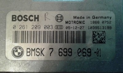

Определить какой блок управления у вас установлен - есть 2 типа блока управления двигателем BMSK и BMSKP.
Первый ставился на ранние K1200R-K1200S (до конца 2006 года) и судя по всему не поддерживает ASC и Квикшифтер, а второй поддерживает, в запчасти сейчас идет только BMSKP2.
На фото внизу есть надпись "BMSK" - это старый блок и его придется заменить, если надпись BMSKP то пункт 2 можно пропустить..

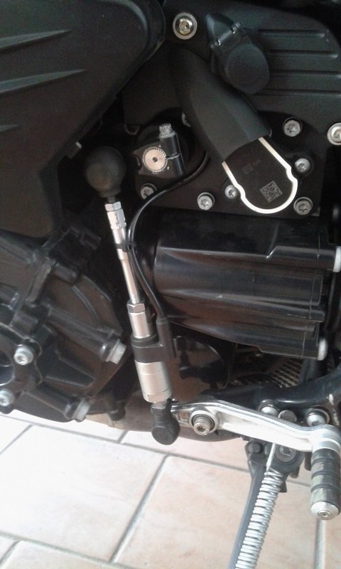

Проложить проводку и поставить датчик квикшифтера, либо от K1300 в сборе с лапкой, либо датчик от S1000RR (прим 3) и лапка переключения остается старой (тягу от S1000RR надо укоротить на ~9,5 см). Датчики разные - нельзя поставить датчик от K1300 и не поменять лапку - один работает на сжатие другой на растяжение. Я заказывал датчик на ebay.
На фото датчик от S1000RR на моем мотоцикле, ничего не задевает, работает превосходно.
