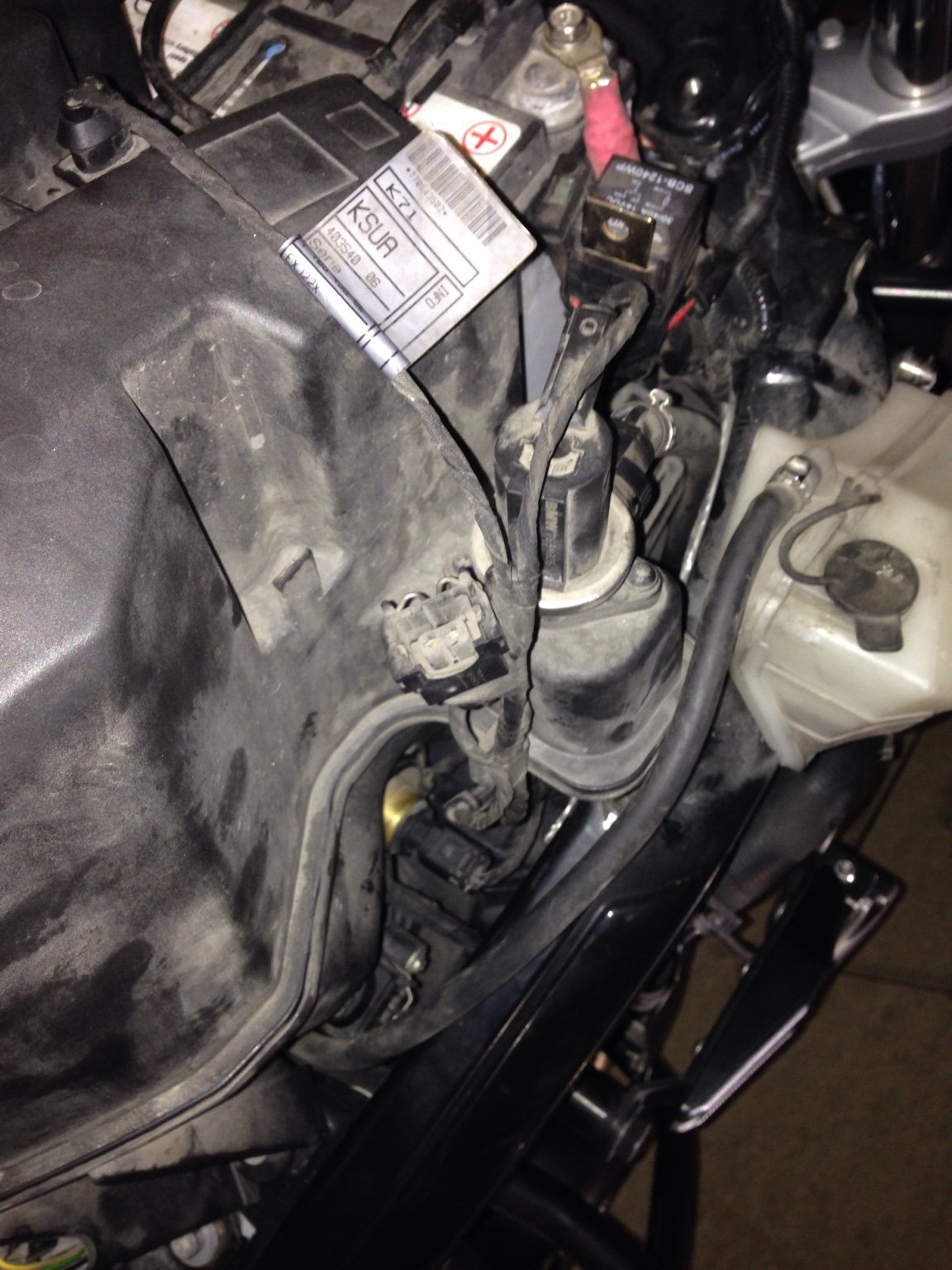

Фишка навигатора. Таймер подачи напряжения. Может кто в курсе.
<blockquote data-quote="CKOTUHA" data-source="post: 595662" data-attributes="member: 6677"><p>на 700ке я подключил к родной маленькой розетке</p><p>посадил "+" на скотчлок от провода, питающего розетку</p><p>соотэццно при включении зажигания появляется напряжение</p><p>при отключении-питание идет около 40 секунд, потом отключается</p><p>на этом разъеме висят дополнительные фонарики на 12 вольт через реле с кнопкой и предохранитель, и навик через адаптер питания</p><p>навик китаец за 150 баксов</p></blockquote><p></p>
[QUOTE="CKOTUHA, post: 595662, member: 6677"] на 700ке я подключил к родной маленькой розетке посадил "+" на скотчлок от провода, питающего розетку соотэццно при включении зажигания появляется напряжение при отключении-питание идет около 40 секунд, потом отключается на этом разъеме висят дополнительные фонарики на 12 вольт через реле с кнопкой и предохранитель, и навик через адаптер питания навик китаец за 150 баксов [/QUOTE]
