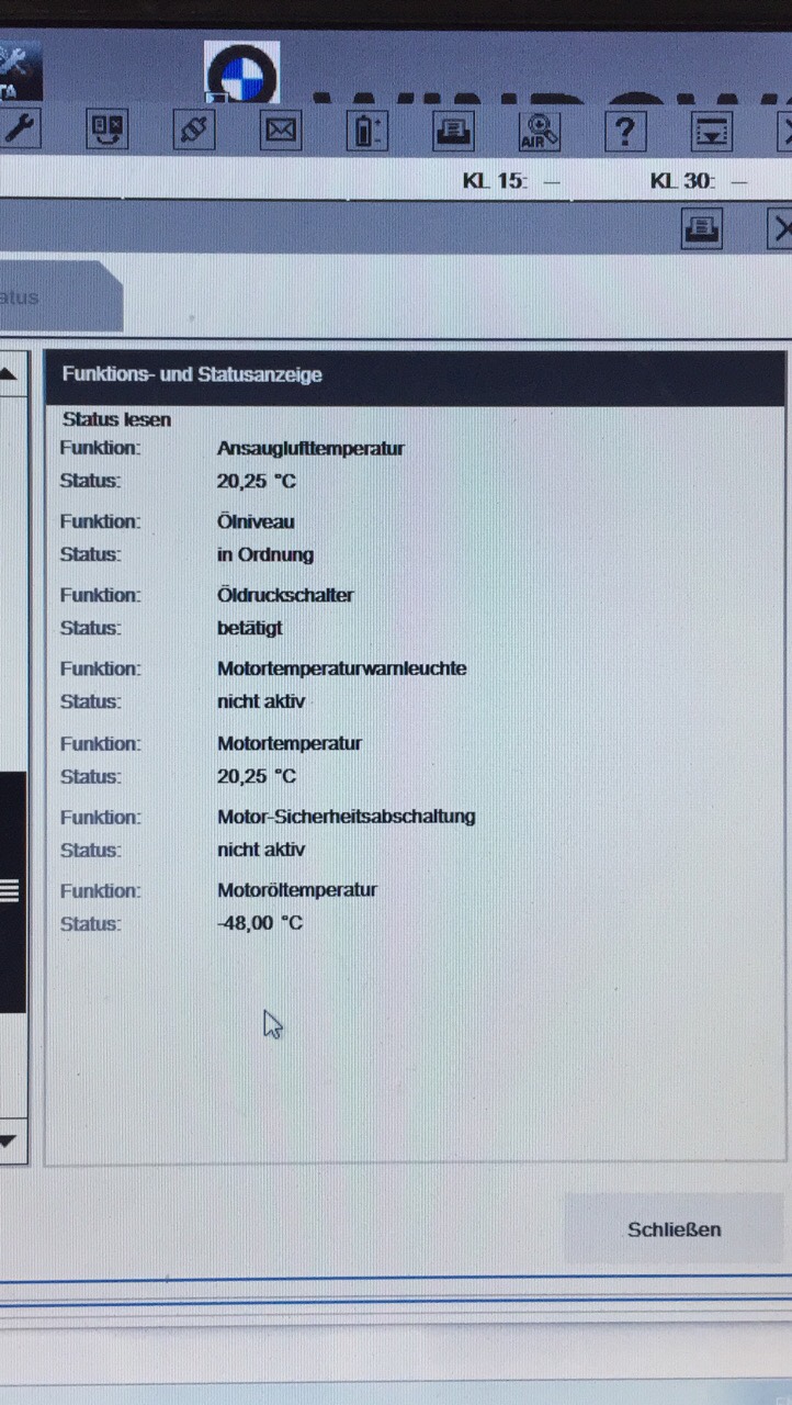

Коллеги, нужен мозговой штурм для того что бы вылечить R1200RT 2004 года.
Симптомы неисправности, богатая смесь, мотоцикл разгоняется с ощущением что у него сзади прицеплен целый состав вагонов.
В результате изучения проблемы диагностикой наткнулись на то что он показывает температуру двигателя -46 градусов.
Откуда он это значение берет не понятно.
На исправном двигателе одновального гуся все нормально отображается
Какие будут соображения? Куда копать и чем?

  1. BMW K 1200 LT
вместо датчика попробовать повесить сопротивление на какое-то среднее значение +20 например. что диагностика тогда покажет.
наверняка фигня какая-то типа фишки некотактящей...
Старикашка
215
А как целостность проводов установили? Сопротивление померяли? Если все целое и датчик исправен, то тут кроме мозгов другой причины логически вроде не просматривается.
В мозгах есть программирование, типа ввода переводных коэффициентов, превращающих напряжение с датчика температуры в показания температуры двигателя и температуры окружающего воздуха? Напряжение на датчике положения дроссельной заслонки смотрели?

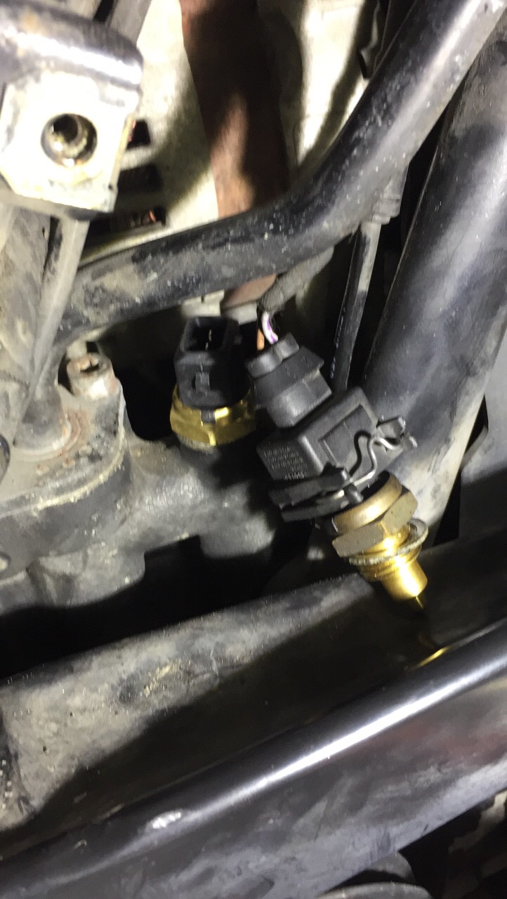

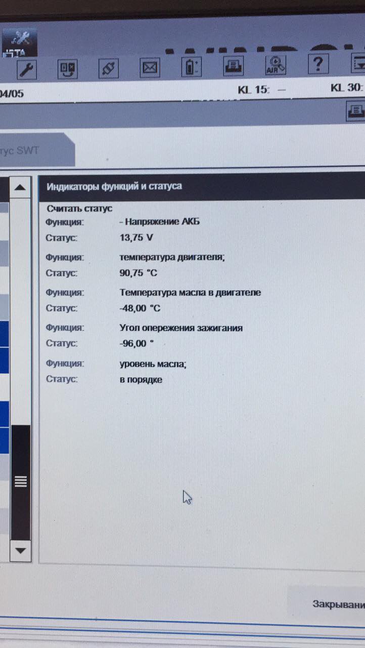

Есть маленький нюанс !
. Датчик который называется температура мотора работает верно ! Есть какой-то отдельный датчик температуры масла! Которые показывает -40 градусов
вот это датчик мотора ! А сам датчик температуры масла где?!

он не может так обзывать датчик температуры всасываемого воздуха? проверьте его на всякий....
или вот 20,25 градусов это он и есть? (верхняя сточка)
Старикашка
215
Не тот датчик смотрели?
Воздух верхняя строчка, там где есть буквы luft
На схеме всего 4 датчика измеряющих температуру ( поз 2,3,8,10). Третья и восьмая не про нас - это головка и воздух, вторую похоже уже доставали и меняли. Осталось найти десятую и скорее всего он и есть причина.

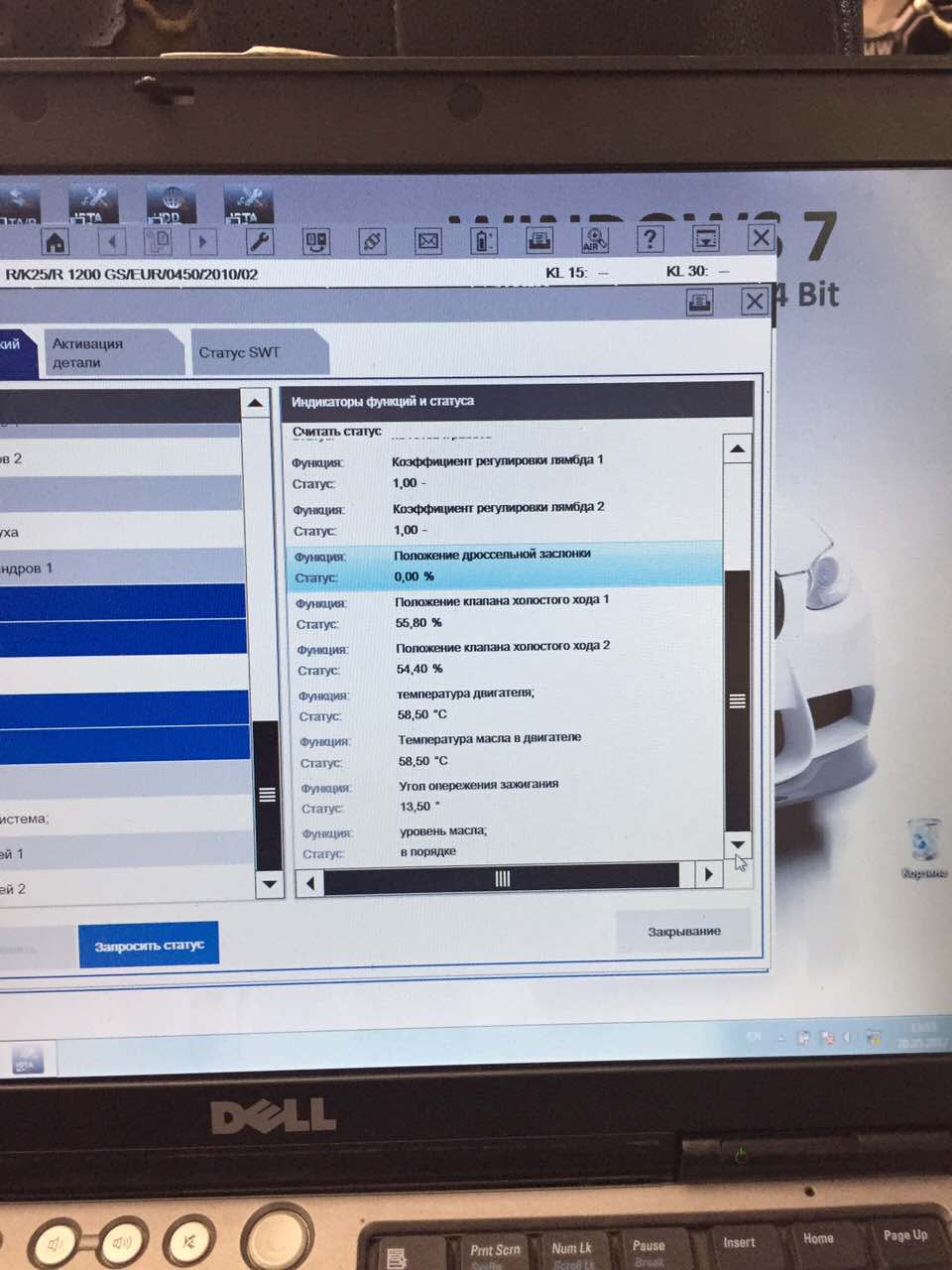

Порешили на том что во время дождя подпалился блок двигателя вместе с блоком управления насосом и одной из катушек зажигания.
При установке блока двигателя с гуся все показывает как надо, ну а с RT блок на гусе так же показывает лажу.

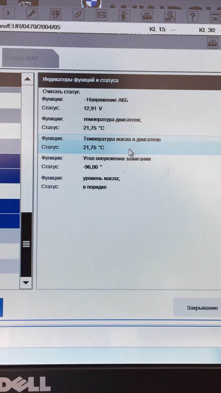

Оперативная обстановка:
Донорный блок (003 бош) показал нормальную температуру двигателя. viber imageйй.jpg
Осталось кинуть ключики в донорный блок.
Получается красивый клубок неисправностей нарисовался в один момент в дождливую погоду:
-Сгорела катушка зажигания
-Сгорел блок управления насосом
-Сгорела в DME цепь отвечающая за измерение температуры двигателя
