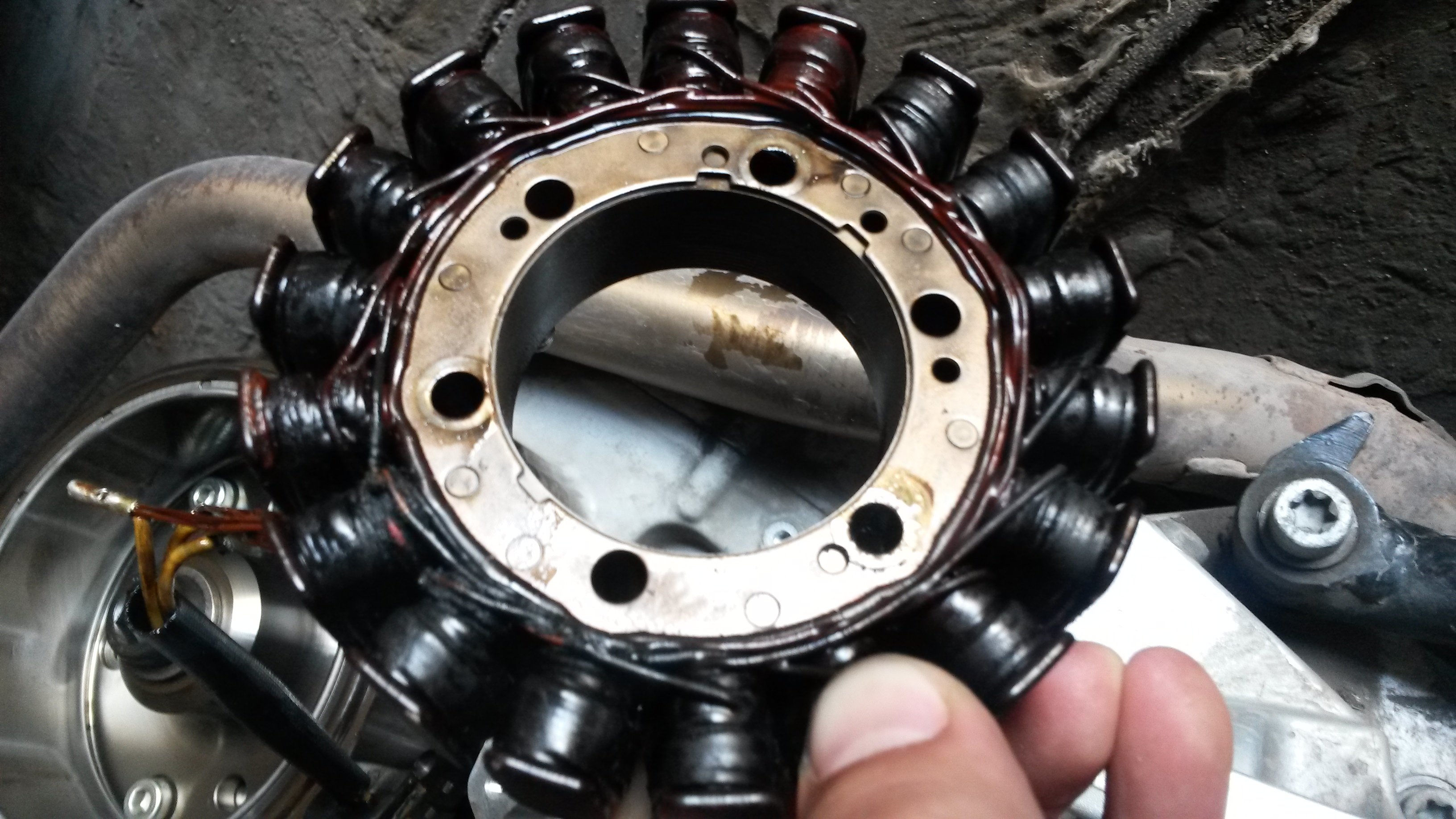

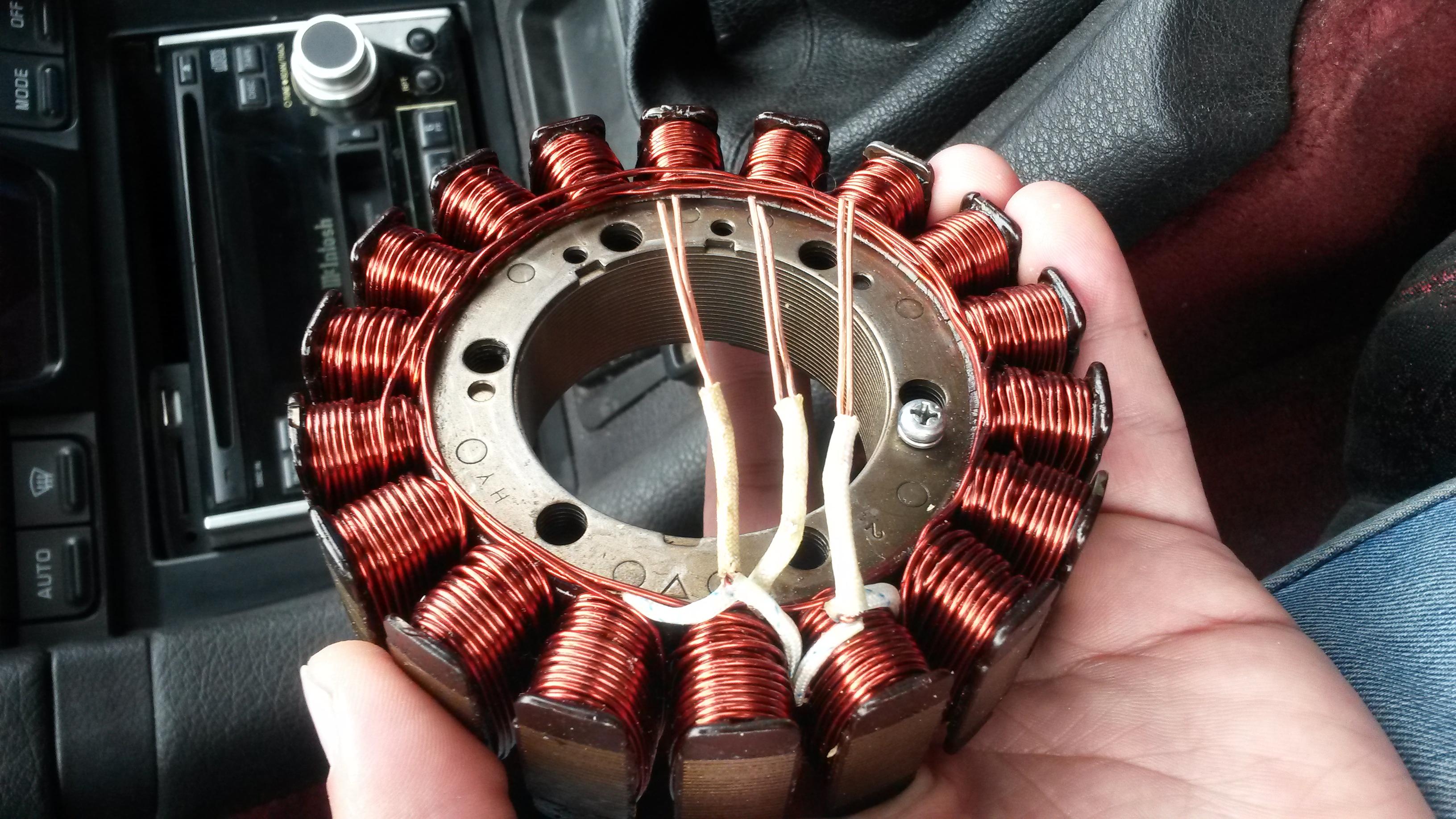

Всем привет! Действительно, сгорела обмотка статора. Проблему решил перемоткой. Стоимость работ порядка 1200 рублей. Езжу третью неделю, пока все нормально. Откликнувшимся спасибо за помощь!
И да, прокладку не искал, использовал герметик. Не течет, но есть подозрение, что следующее снятие крышки доставит неудобств:) Удачи!
9,510
Хорошая стоимость ремонта.
