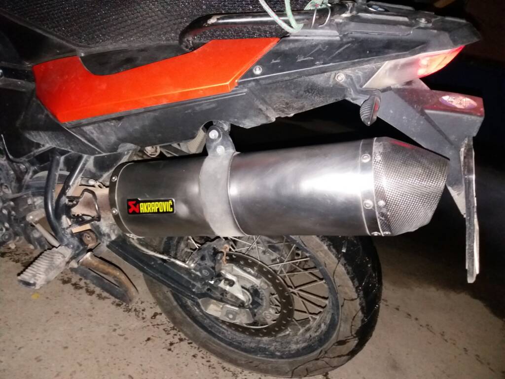

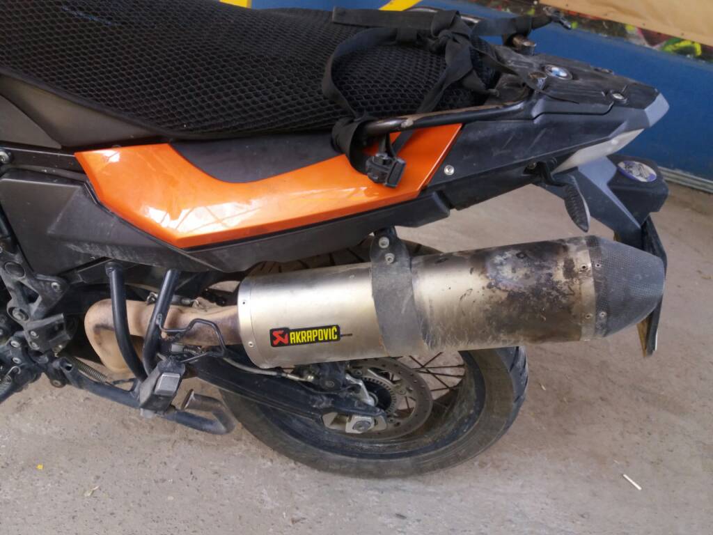

В дороге сумка баул слезла на глушитель и подплавилась[emoji22]
В итоге сейчас на нём резиновое пятно. Думаю как теперь глушитель покрасить в родной цвет. Кто нибудь занимается?
Откликнувшимся спасибо[emoji111]

Там все очень плохо...
9,510
Когда это произошло и где?
Ехал по всей территории Чечни примерно так...
Думаю что теперь мной детей пугают[emoji23]

и что - как-то влияет на скорость?
обидно, конечно, но, как мне кажется - не решит никакая покраска ничего, хуже только будет.
надо нагар этот убрать, а если удастся убрать - то и красить не надо.
я попробовал бы абразивной пастой, на внутренней стороне бачка для начала.

Рассверливаются заклепки, снимается весь кожух трубы (как для замены наполнителя), шлифуется, покрывается термостойким лаком и собирается обратно.
Закелепки не обычные, продаются в тырнете.
Спортсмены постоянно калечат и лечат мотоциклы.
Как в дорожных дисциплинах, так и во внедорожных, видел сам 100 раз.
Посмотри на сайте Рабинович, может кожух продается как деталь, позвони им, спроси.
Как в дорожных дисциплинпх, так и во внедорожных.
Видел сам 100 раз.
Хочу чтобы кто-то это сделал за деньги.

В итоге умелыми руками глушитель был приведен в порядок[emoji106]
