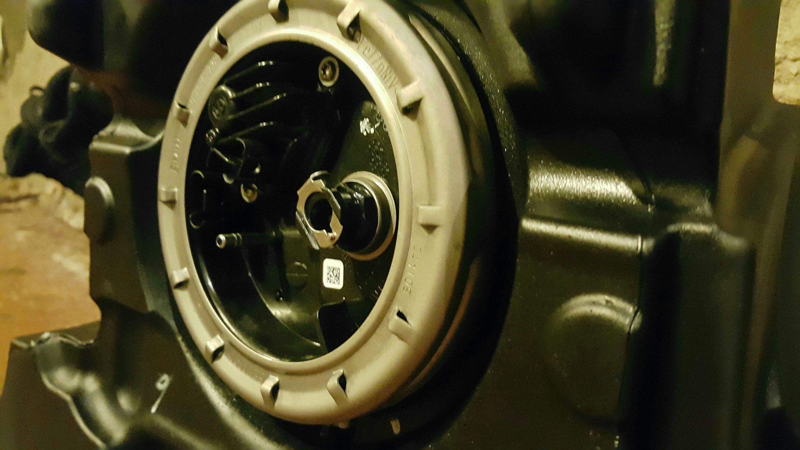

Ребята , всем привет! Озадачился заменой топливного фильтра на кису. Снял бак, и вот думаю как добраться теперь до фильтра и насоса? Болтов нет, только вот такая шняга. Кто нибудь снимал? Помогите плиз.

Эту чтуку надо снимать либо сьемником либо отверткой и молотком.
А менять топливный фильтр какое то глупое занятие. Там сетка против крупного мусора, зачем ее менять? Бак пластиковый и ржавчины в нем нет, если ты туда ослиную мочу не льешь - нечего туда лезть.

Сетка капроновая. Бензина и ацетона не боится.
Ацетоном отмывается до состояния "новая".
Как и в любом автомобильном насосе.

Фильтр стоит в неразборном корпусе. Кроме сетки и насоса не поменять. Или купить новый оригинальный насос, там все в комплекте.

Всем спасибо! Разобрал , посмотрел и обратно собрал))
