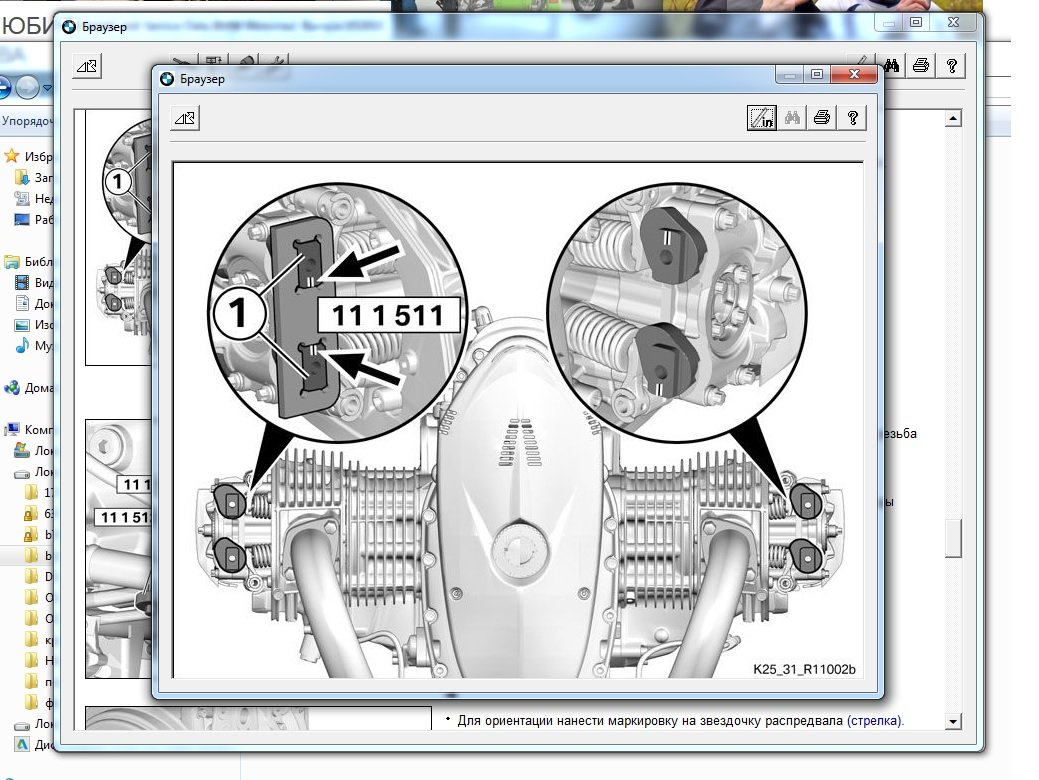

выставление фаз ГРМ (без спец инструмента) r1200gs 10года
<blockquote data-quote="@85vinipux85@" data-source="post: 584955" data-attributes="member: 6260"><p>Ну уже сделано все (замена гбц). Нагрузку он несет не малую.... при откручивании больше 100 н.м точно так думал торксовая насадка сломается. При закручивании 65 нм. А задача удержать валы от проворачивания.</p><p></p><p></p><p>Отправлено с моего SM-G900FD через Tapatalk</p></blockquote><p></p>
[QUOTE="@85vinipux85@, post: 584955, member: 6260"] Ну уже сделано все (замена гбц). Нагрузку он несет не малую.... при откручивании больше 100 н.м точно так думал торксовая насадка сломается. При закручивании 65 нм. А задача удержать валы от проворачивания. Отправлено с моего SM-G900FD через Tapatalk [/QUOTE]
