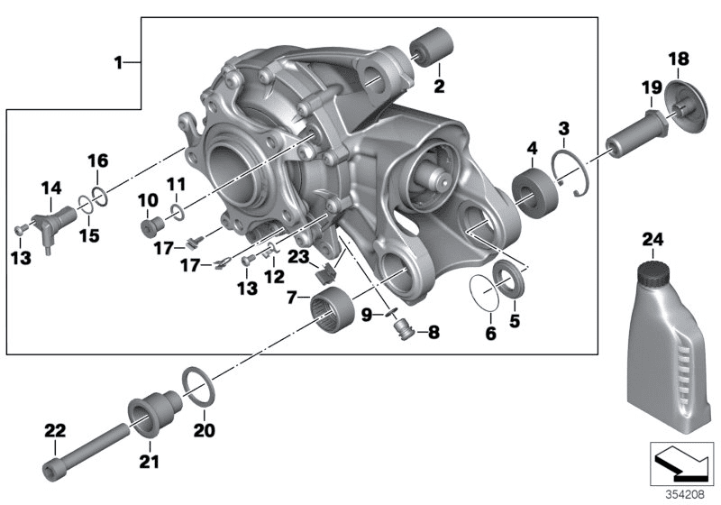

Друзья добрый день! Обнаружил воду в редукторе.:dash2:
Поделитесь опытом, при замене датчика "ABS" (вышел из строя, горела ошибка ASC, спидометр жил своей жизнью), обнаружил на нем эмульсию, уплотнительное кольцо так же несколько износилось. Далее решили слить масло, масло цвета сгущенного молока, редуктор сухой без подтеков. Редуктор старого образца, слив, так же как и горловина с внутренней стороны.
Вопрос каким способом туда может попасть вода, в дождь не эксплуатирую, мойка напором воды Karcher. 354208.png

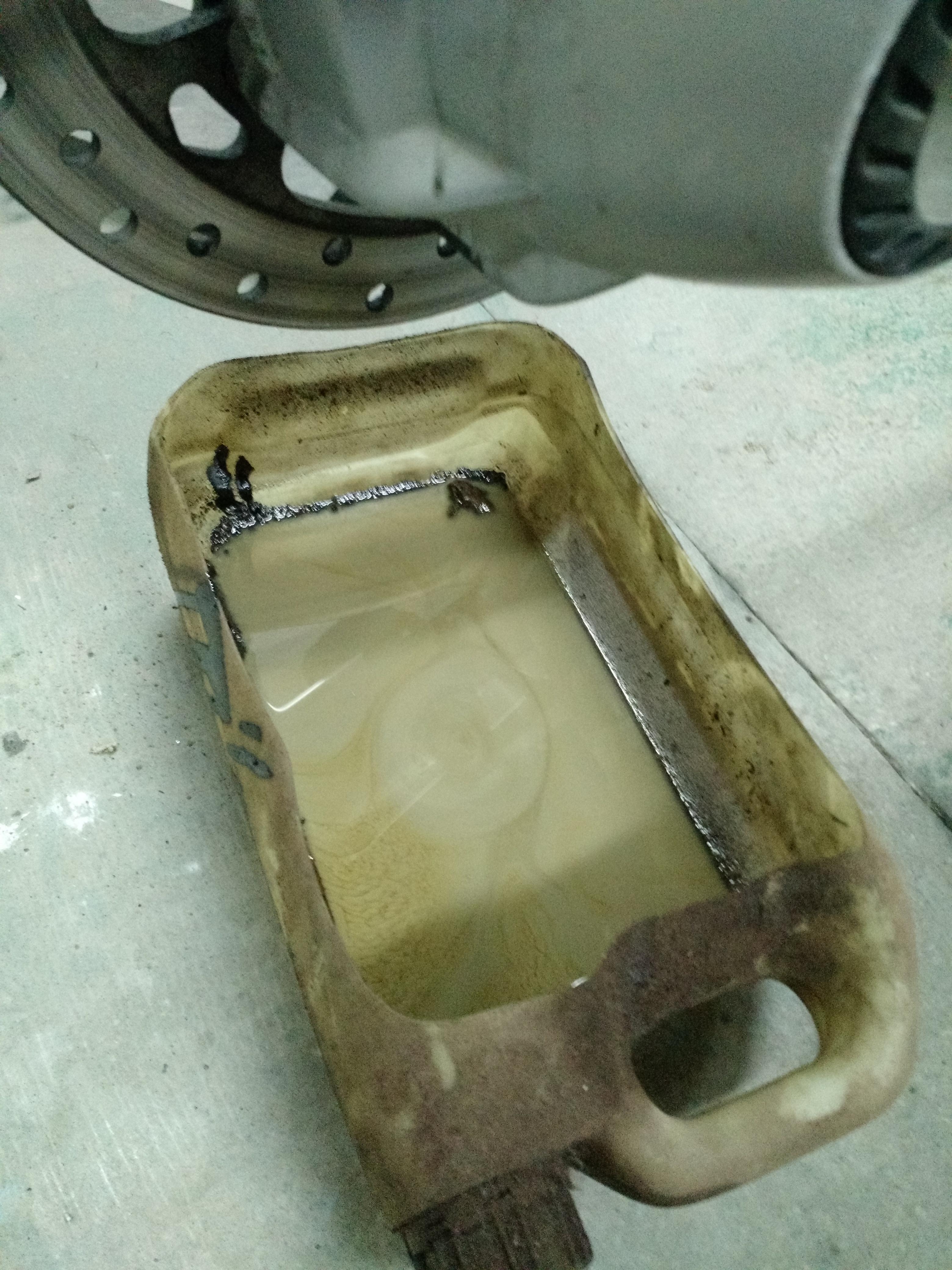

George686
352
Москва - Одинцово
тоже слился какой то кофеек на выходных из редуктора (с гуся правда), но эмульсии не было. механик из клубного сервиса сказал, что все нормально, бывает такое, конденсат.

  1. BMW K 1300 R
Сегодня вновь решил сменить масло, жижа более похожа на масло, но еще пока мутноватое. Но через качающийся рычаг колеса, грамм 450 воды слилось, думаю пора менять гофрированный кожух, но какого там вода задерживается, как же GS с их "тропическими" покатушками которые и в брод и в воду? ни разу не встречал мануал по сливу воды с рычага, при чем для воды там нет преград...??
