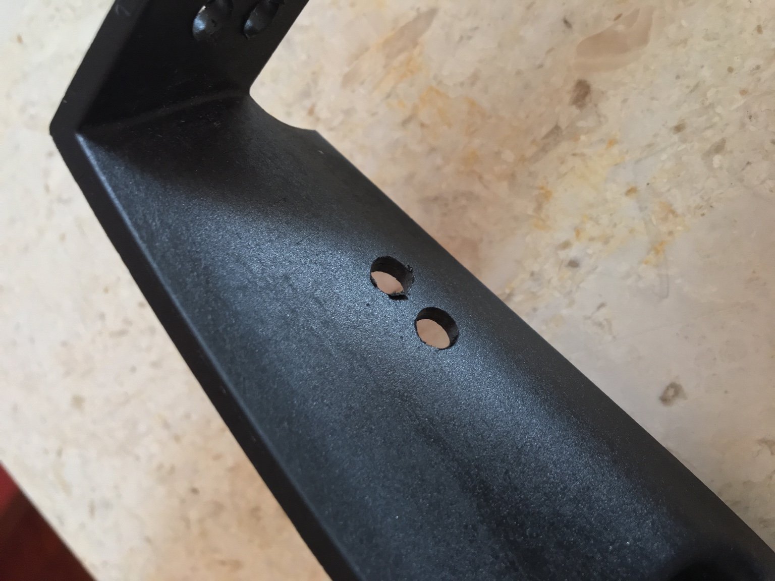

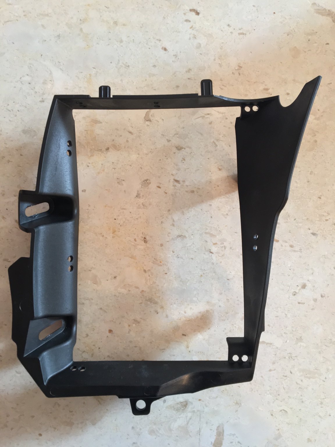

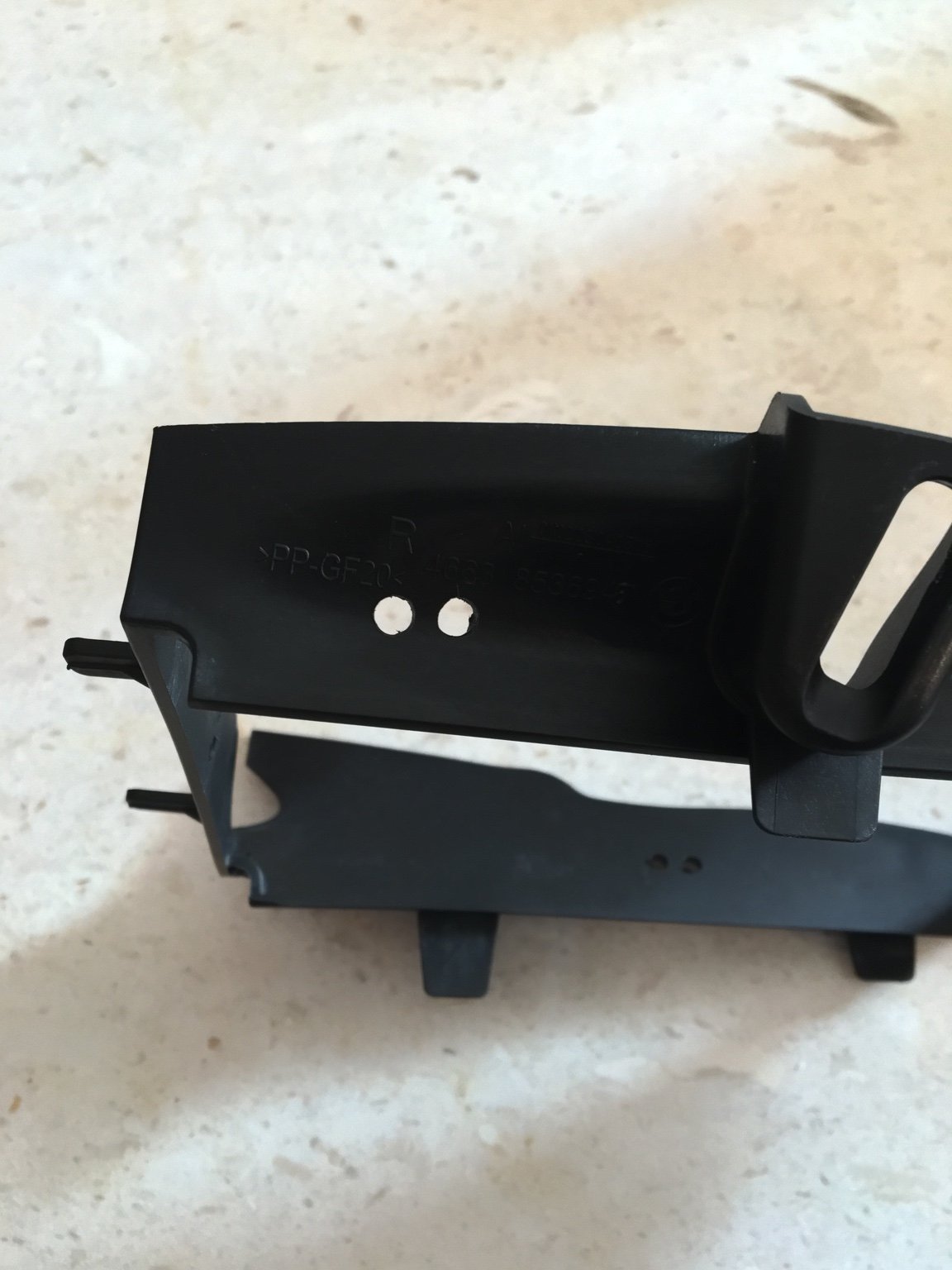

Снимаем рамку радиатора 3 болтика по 25 торакс
Сверлим отверстия. Под рукой было сверло 5

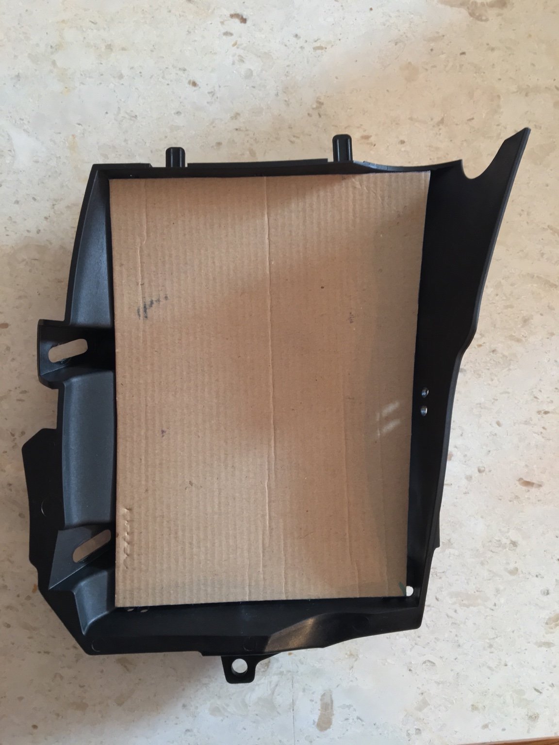

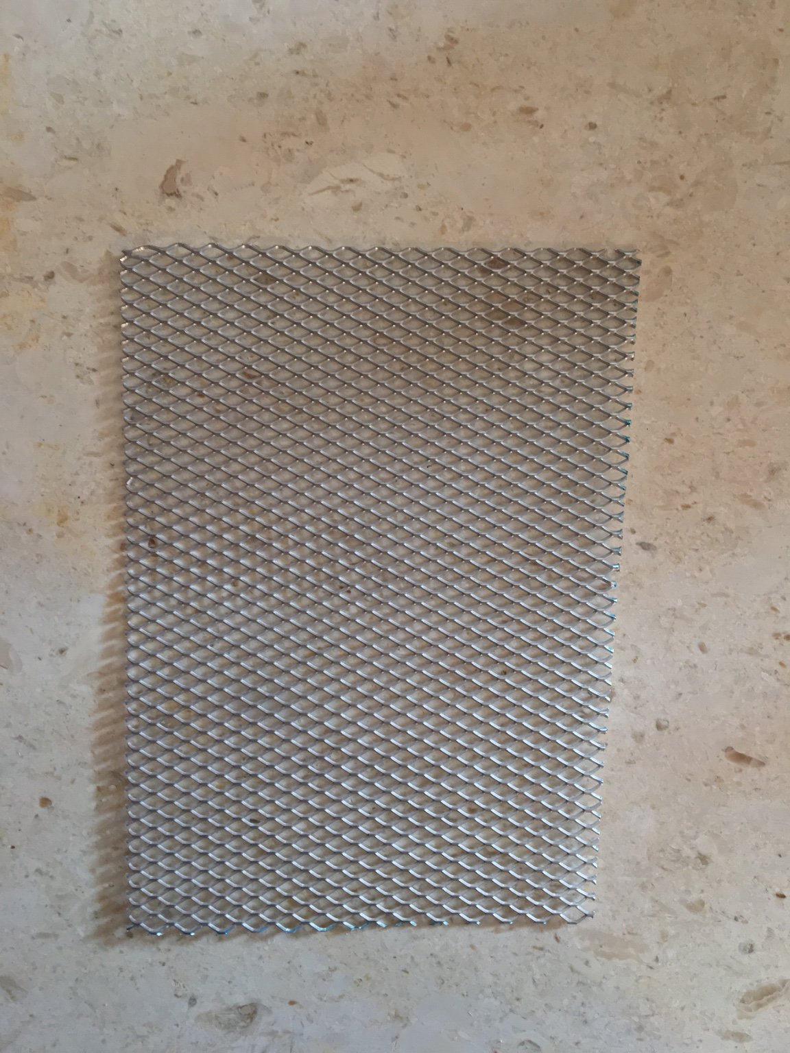

Делаем выкройку из картона...

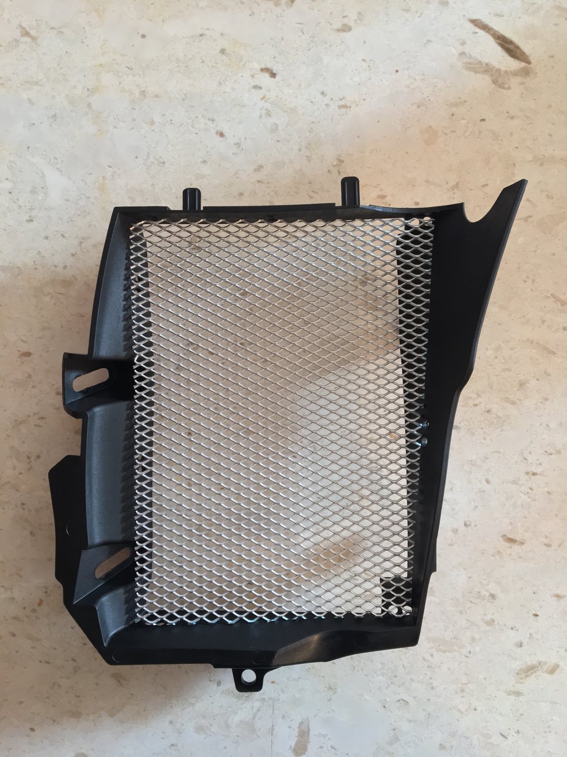

Взял алюминиевую решёточку. Режется обычными ножницами.

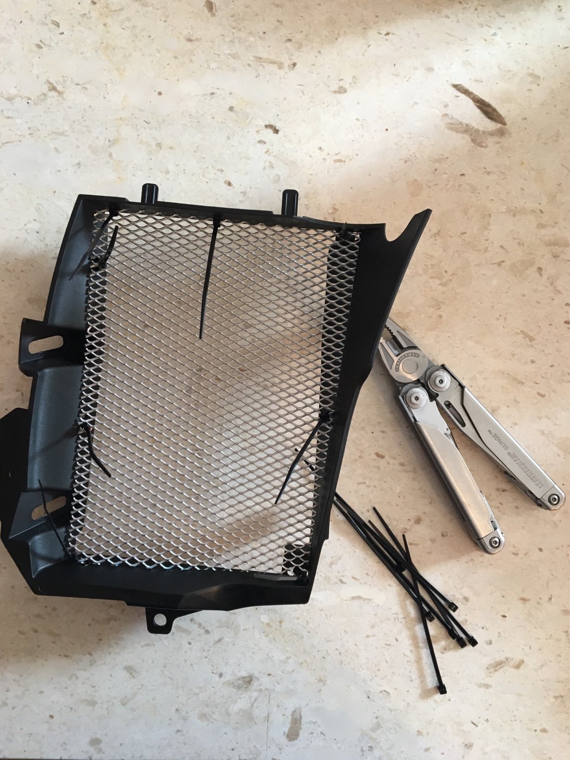

Цель - защитить от камешков и другого шлака на дорогах общего пользования.

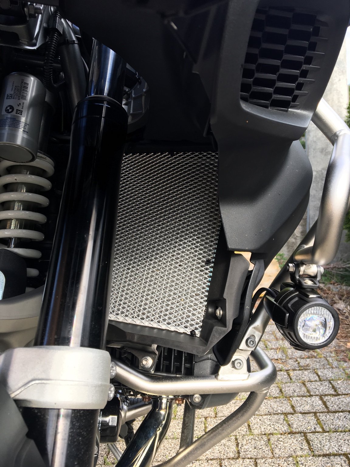

Закрепил восьми килограммовыми стяжками.

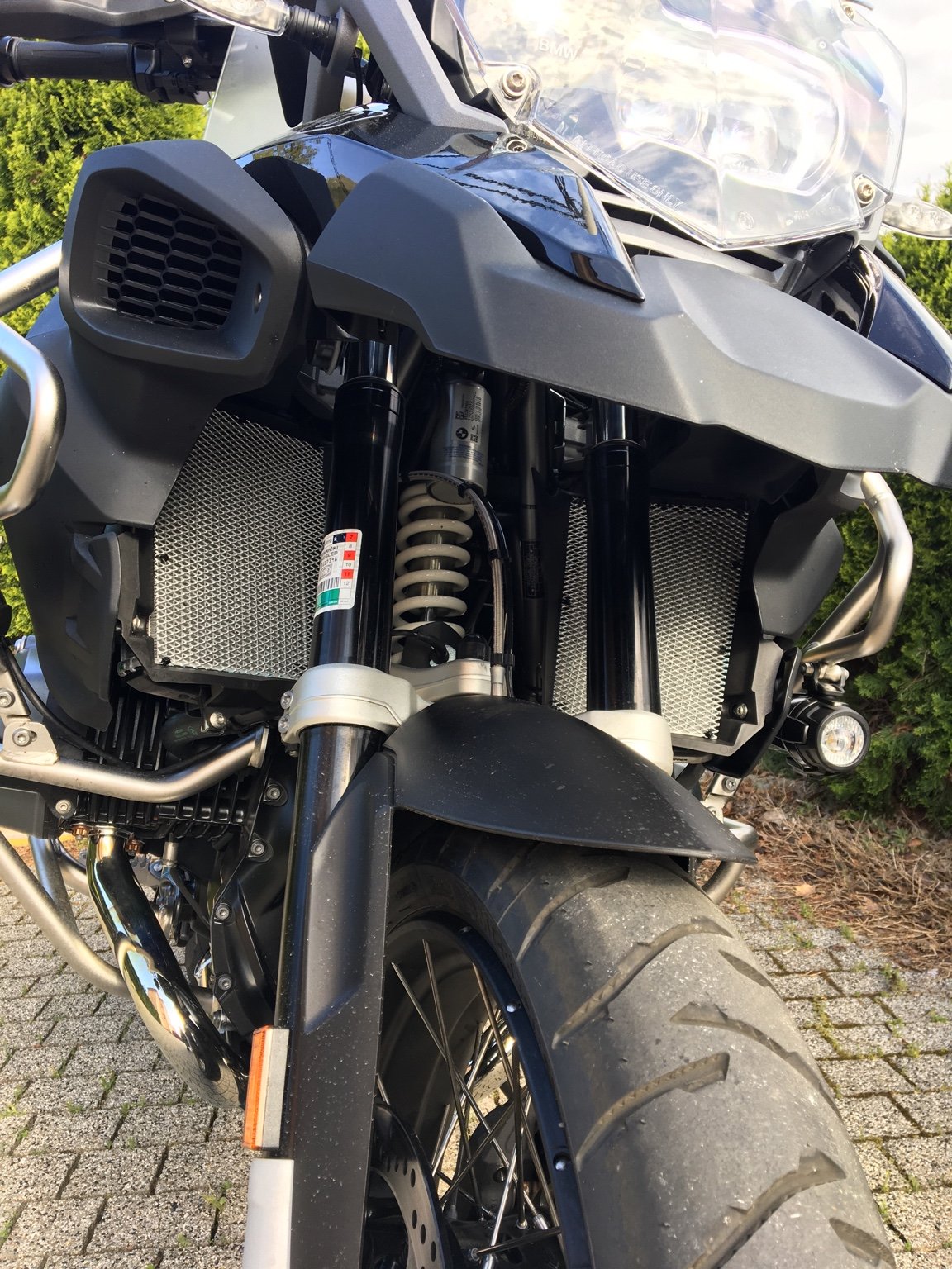

Ну как бы вот...
Бюджет 10€

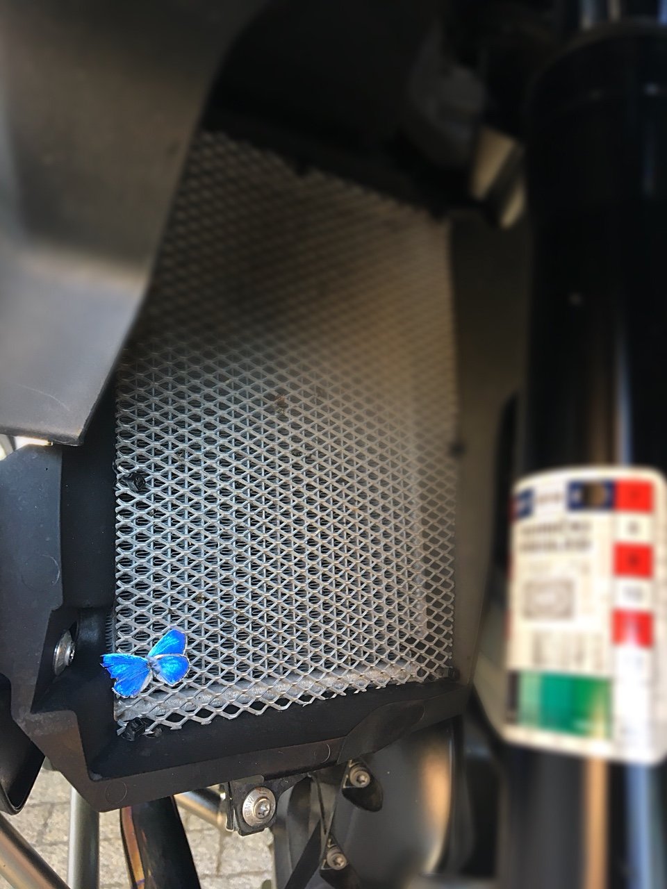

Глеб, убедись, что решетка не прилегает плотно к сотам радиатора
в своё время на КС был тюнинг такой-же, не помню чей, но немного не удачный, поскольку решетка цепляла соты
был случай, что из-за вибраций и трения со временем радиатор протёрся и потёк

Да, спасибо.
До радиатора ~ 1-1,5 см
По аналогии с вундерлиховской защитой на воздушного.

Да нет такой, был бы такой не искали холодную сварку на дороге.)))
Про полтора сантиметра не учел, и потек радиатор.

Защита радиатора в действии.
Пробег с момента установки 17ооо км.

пойду так же себе переделаю. А то я на заднюю часть рамки себе сетку поставил и прижал к радиатору. Но после прочтения предыдущих постов понимаю, что это ошибка.
