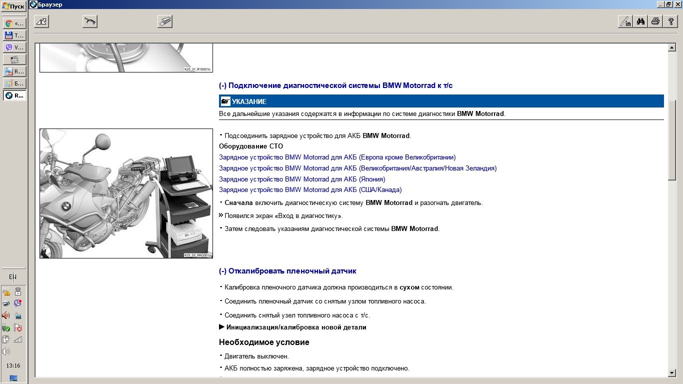

Дальше тебе сюда:) Электросхема.Wiring diagram на r1200gsa 10-12 годы?!
https://r.tapatalk.com/shareLink?ur...&share_tid=11410&share_fid=26691&share_type=t
Или к тому кто с эти всем разобрался;)
На счёт прописки другого датчика интересовался, никак он не прописывается, поставил и всё! А новый брать как то жаба давит!)
Постеснялся, а надо было отправить на три буквы:)))
Так, что шли всех с кем консультировался на три буквы!:)
Еще какие вопросы есть?;)

Такая програмулина у меня есть, забыл про неё совсем, почитал! На счёт калибровки брякнул своим товарищам в Урай, менял там один друг этот датчик оказывается, сказал что датчик спокойно работает без всякой калибровки, точнее работает но с погрешностью литр, может два, поэтому говорит при случае конечно заедь к диллерам, будет более точно, а так сказал не заморачивайся!!!
