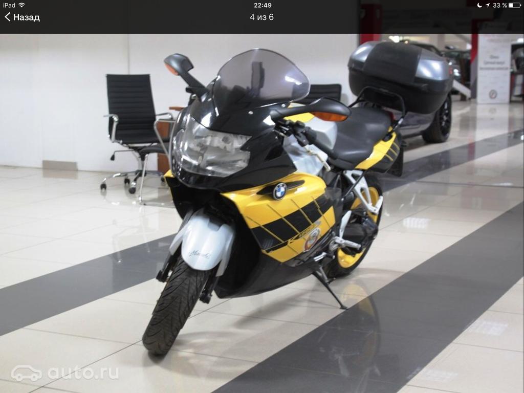

Признает кто мотик свой или знакомого? Выхлоп под карбон и на левом пластике наклейка СССР герб. Мотик 2005 года, желтый. Ни кто не знает истории его? Хочу купить. Он сейчас на продаже стоит.
Вот он на фото

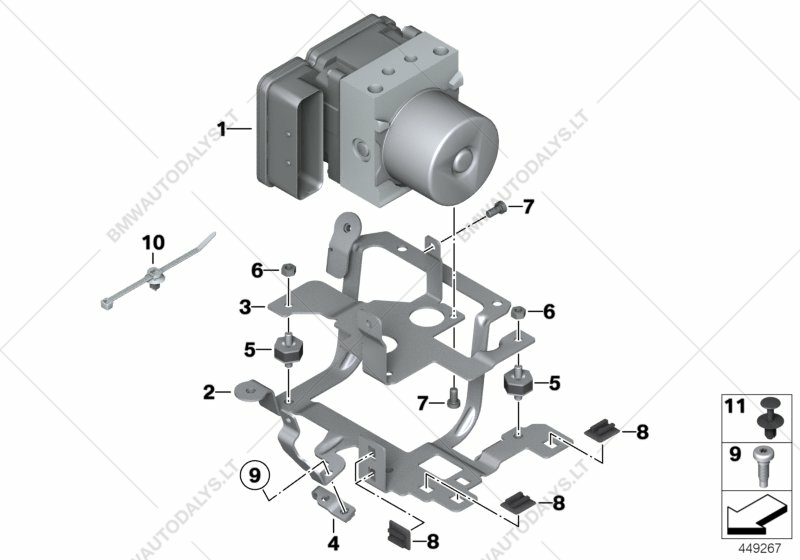

Други, аааа как определить какого поколения ABS ? , может его там уже заменили?
Мот с рук продавался с сентября 2016, теперь в салоне стоит? , я так понимаю?
erroric
8,468
Угу, при стоимости космос и редкости в продаже живых блоков абс 1 поколения при их кончине никто не заморачивается. А на 2е поколение технологию замены, насколько я знаю, только Саша Ён освоил. И это тоже не дешево, помимо блока абс надо менять магистрали, гребенку и редуктор под датчик для второго поколения, не считая перепрошивки.
Абс 2го поколения ставят с 2007го.
GRUT
47
МСК СЗАО Митино
  1. BMW K 1200 S

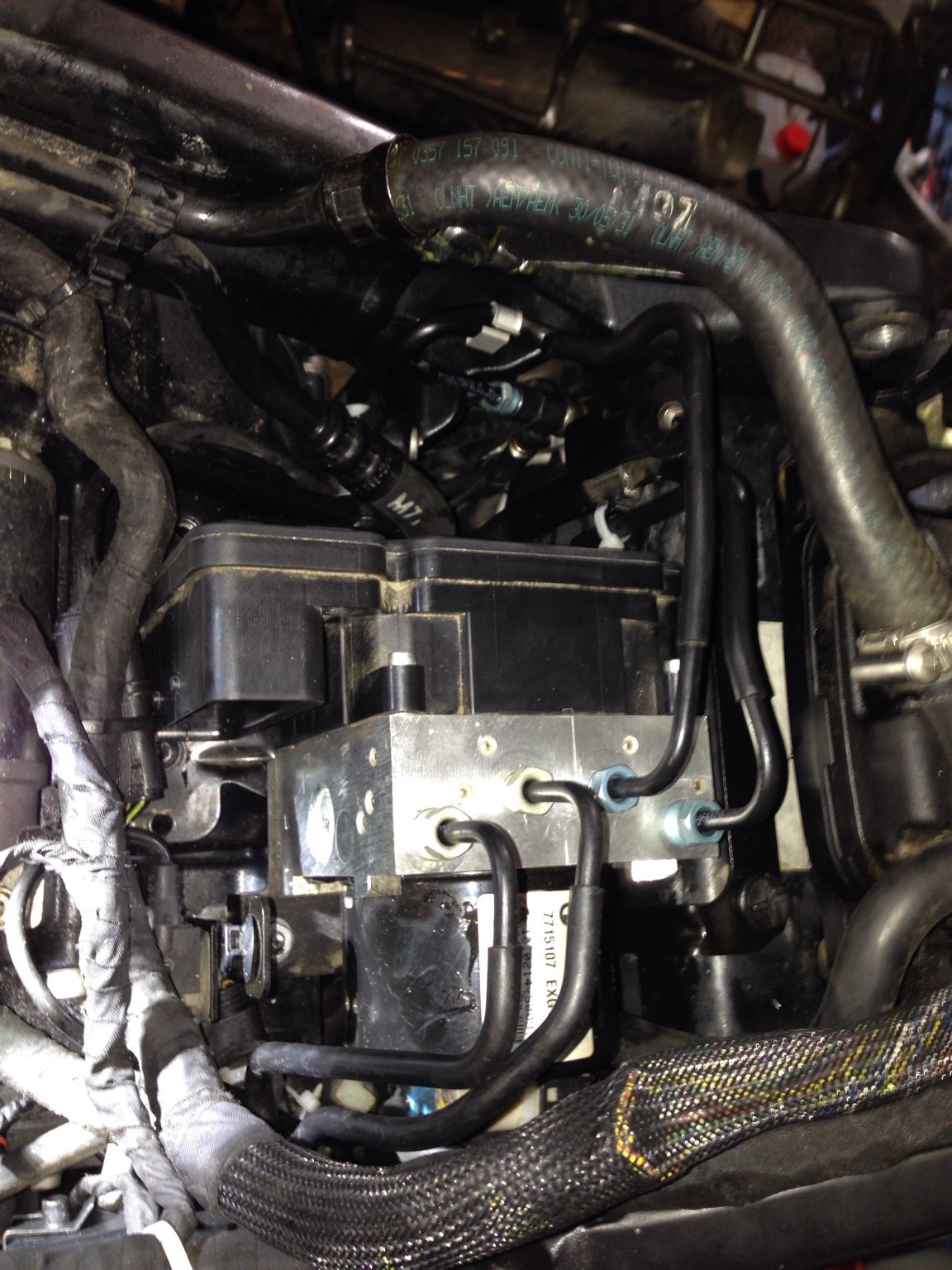

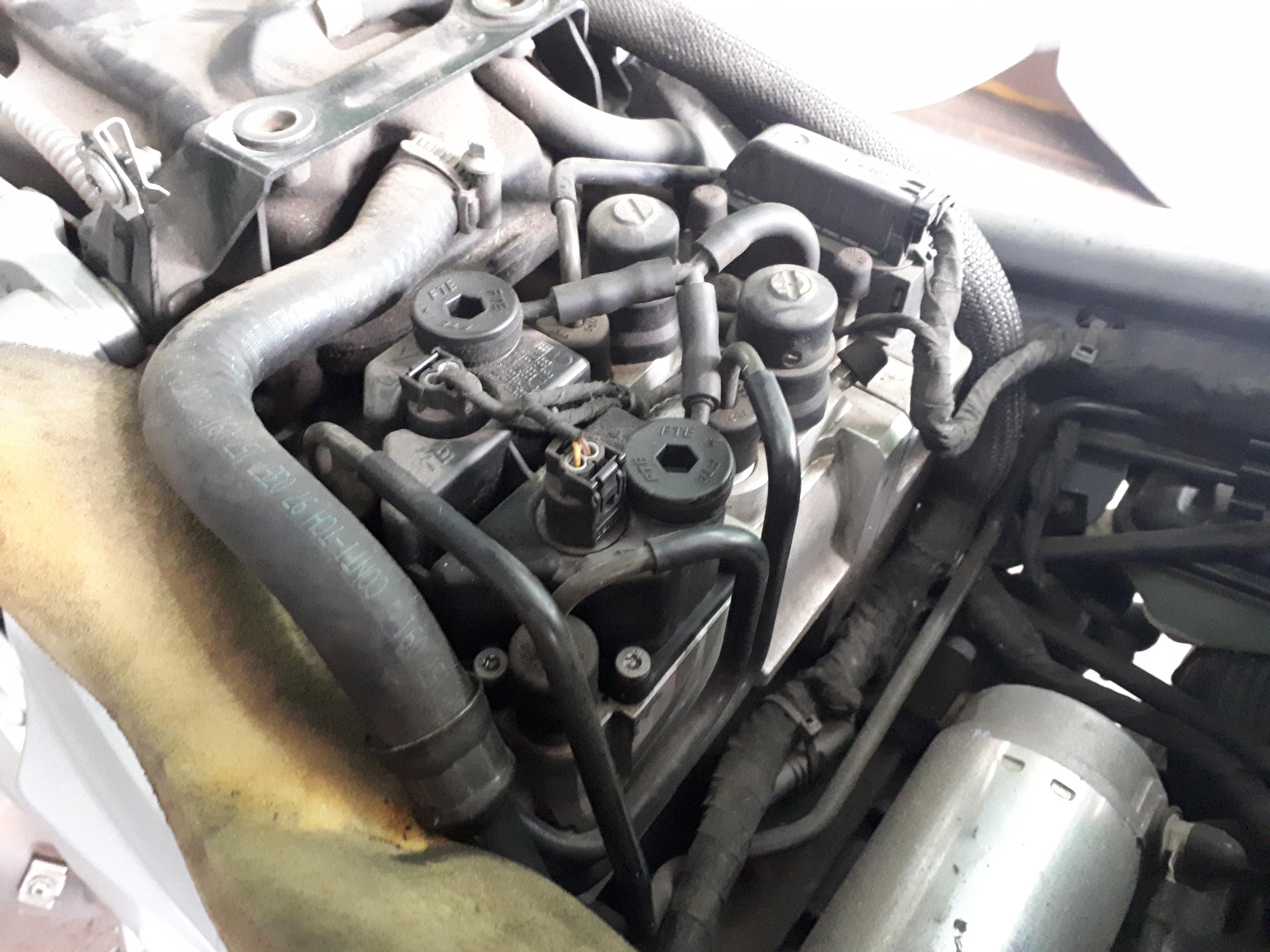

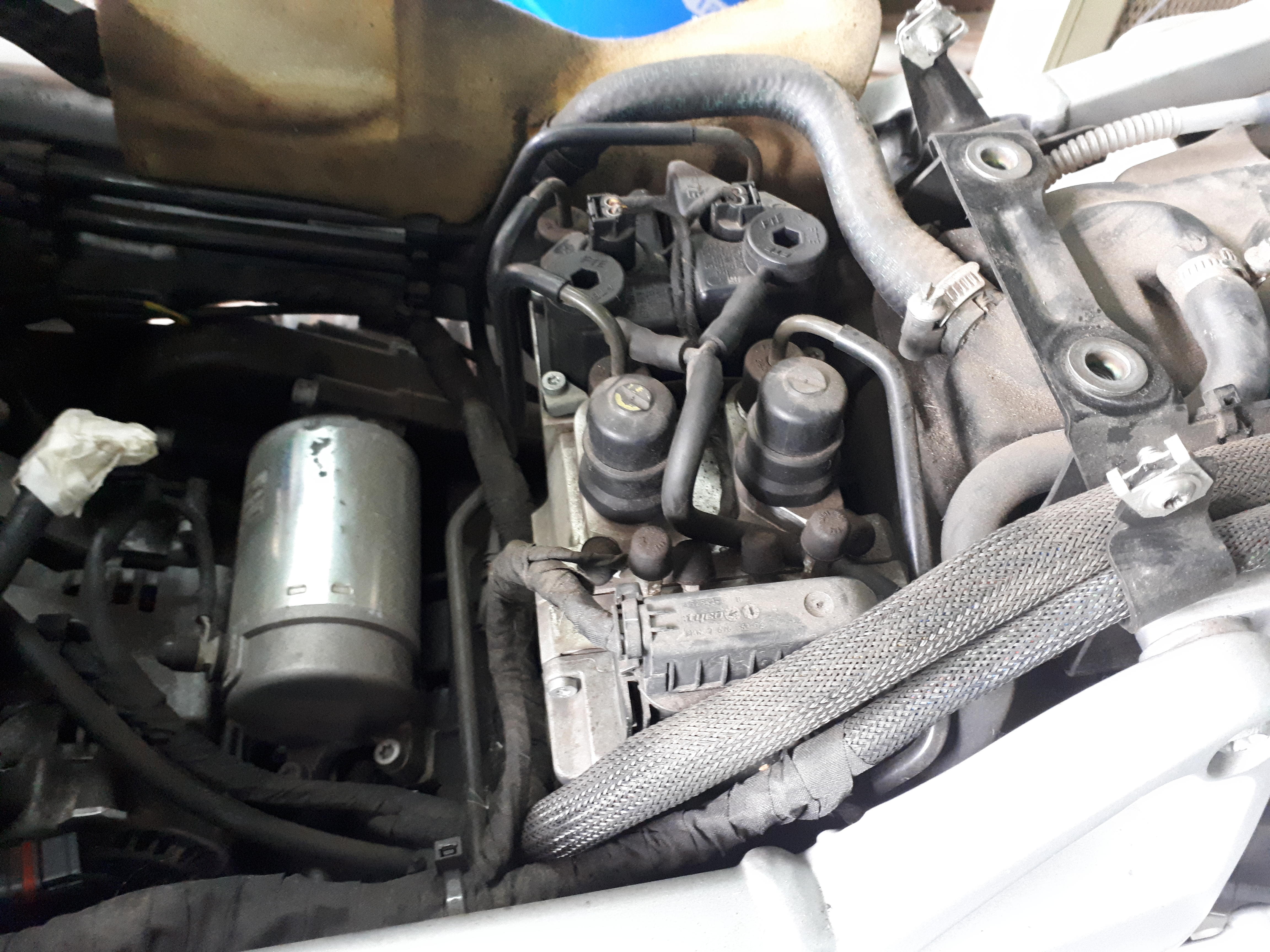

Снял вчера бак на своей кисе и не могу понять АБС старая или новая 20170320_161504.jpg 20170320_161452.jpg
Ён_
9,542
Снял вчера бак на своей кисе и не могу понять АБС старая или новая Посмотреть вложение 60405 Посмотреть вложение 60406
Хуе...я абс!:)
Вот так должно быть;)
На гербовом кс не менял абс, а что бы кто-то кроме меня это делал не слышал.
У первой абс на модуляторе переднего колеса много маленьких прорезей.
