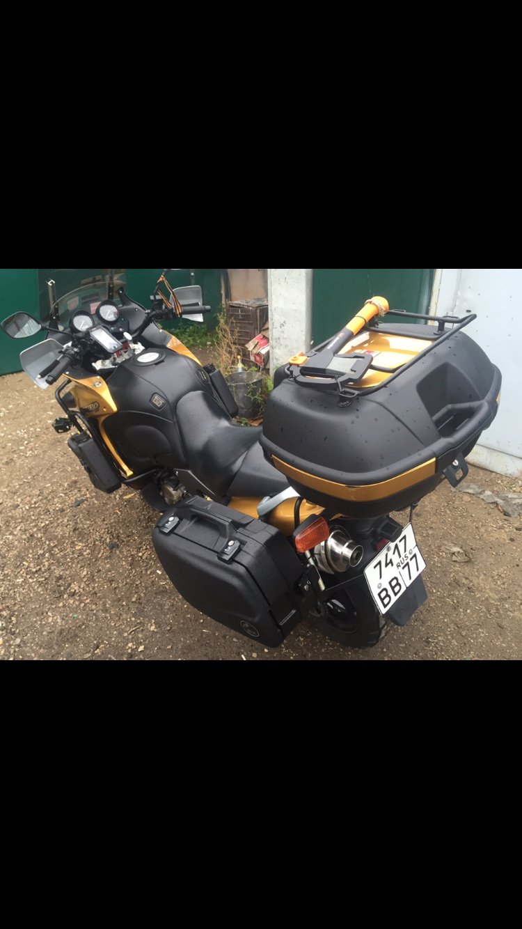

Oleg Msk
Звонил, кто покраской занимается (мотокомпани) сказали что нужно только вживую смотреть чтобы понять о чем речь
только кофр :biggrin:
Красил сам. Разобрал, отшкурил скотч-брайтом, нанес с баллона пластификатор, потом грунт, потом краску. Все с промежуточной сушкой. Делал на даче под навесом, без камер и тд. IMG_3783.JPG
