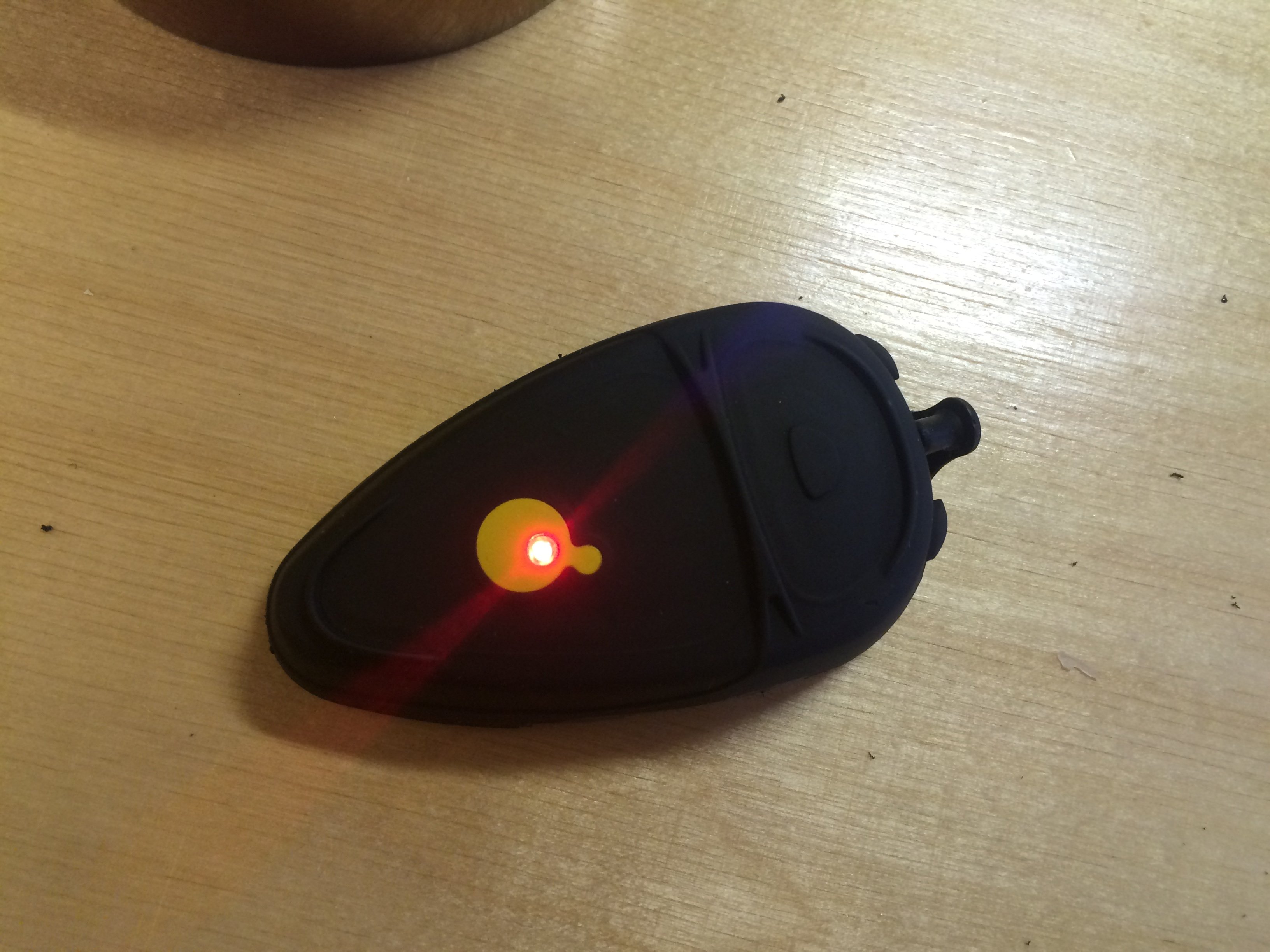

Здравствуйте, по случаю мне досталась новая scala rider team set, судя по всему это Q2 без радио. Но хранилась она несколько лет. В связи с чем решил превентивно заменить в ней батарейку, собственно вот отчёт, мб кому пригодится.

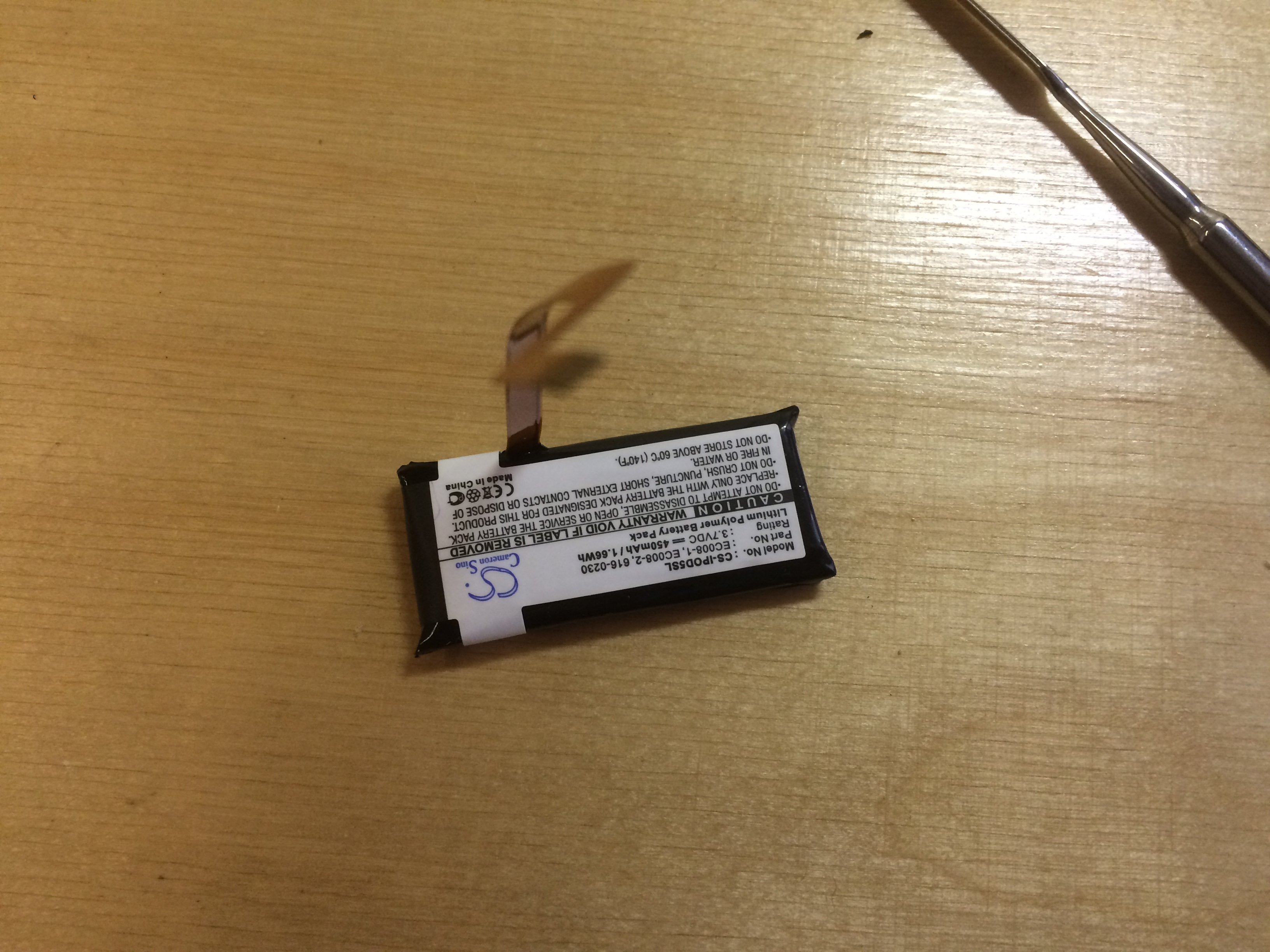

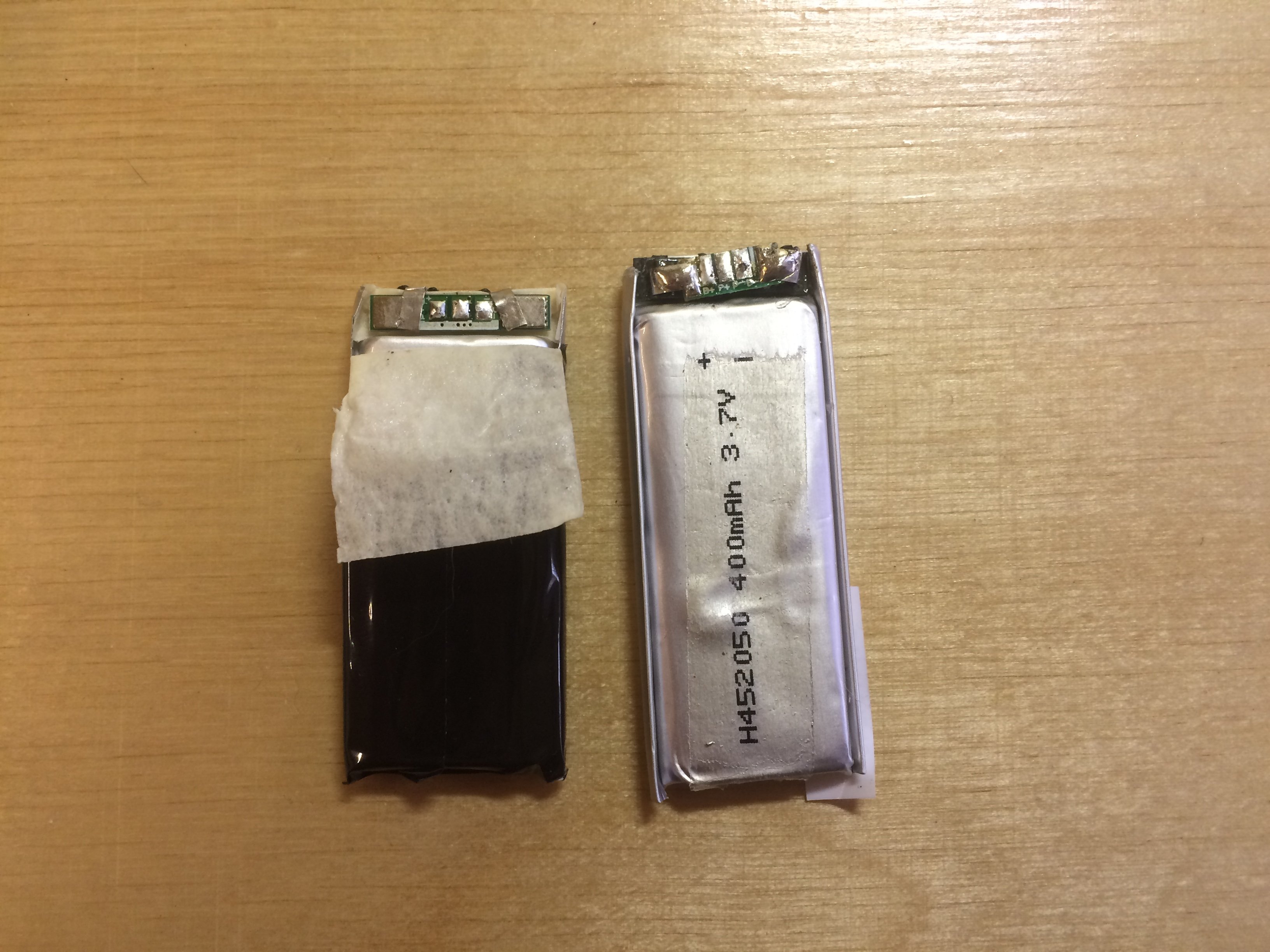

В качестве новой батарейки я с помощью гугла выбрал аккумулятор от IPoD, чуть большей емкости штатной CS-IPod5SL

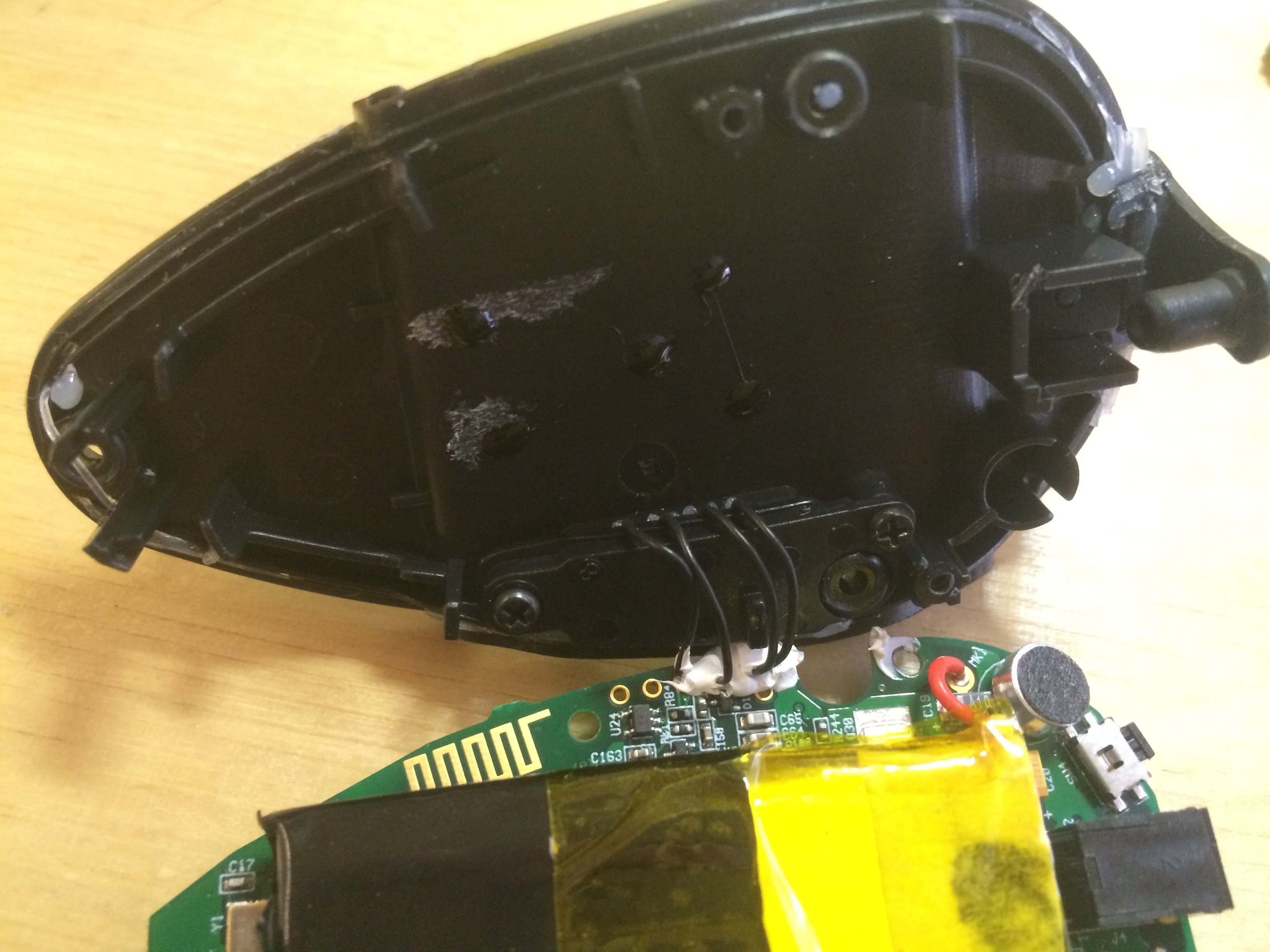

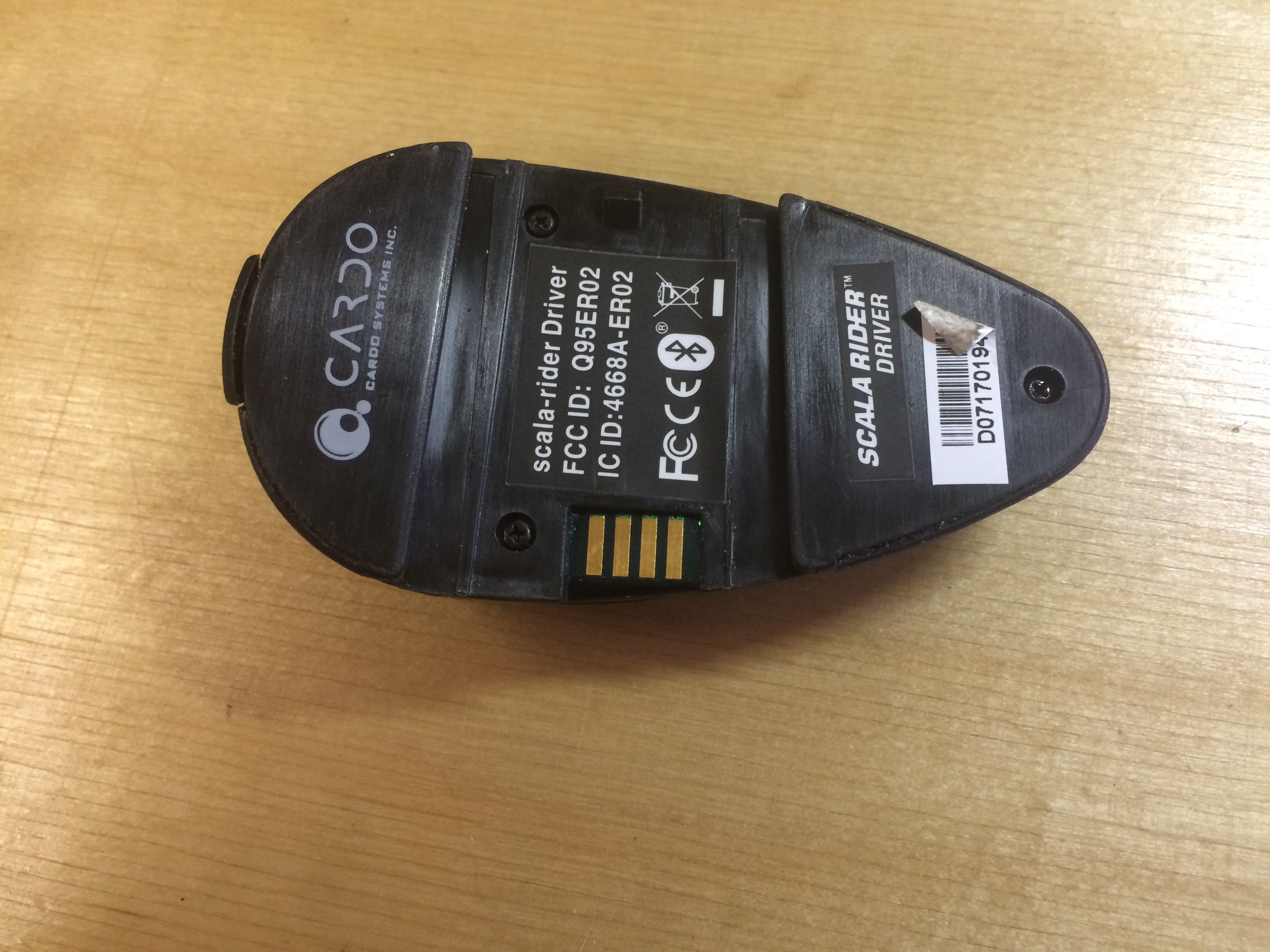

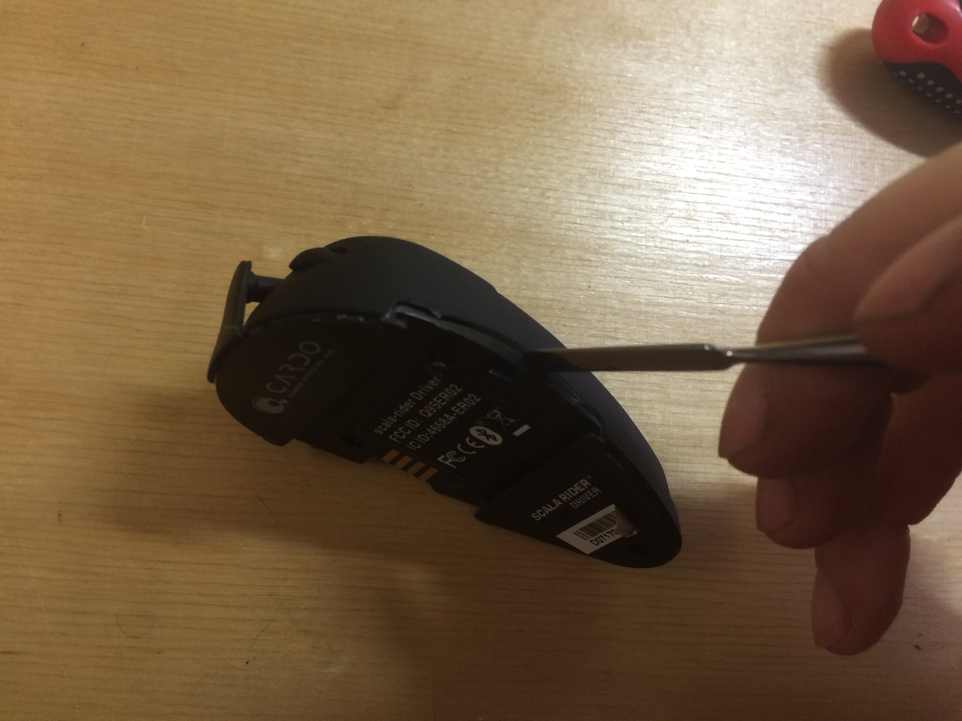

1. Для начала откручиваем 3 винта на задней крышке.

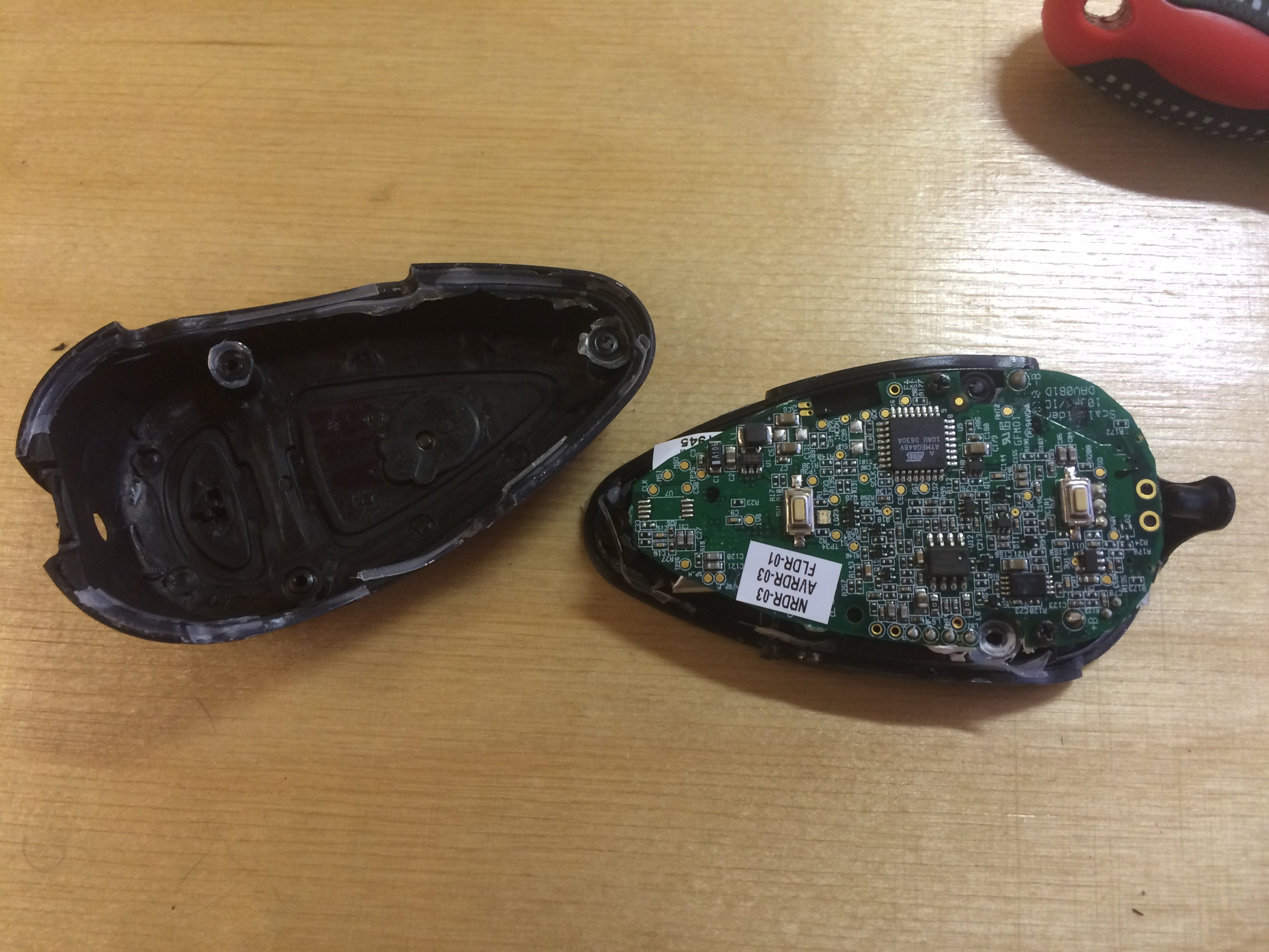

2. Разделяем половинки корпуса склеенные герметиком (я для этого использовал стоматологическую лопатку).

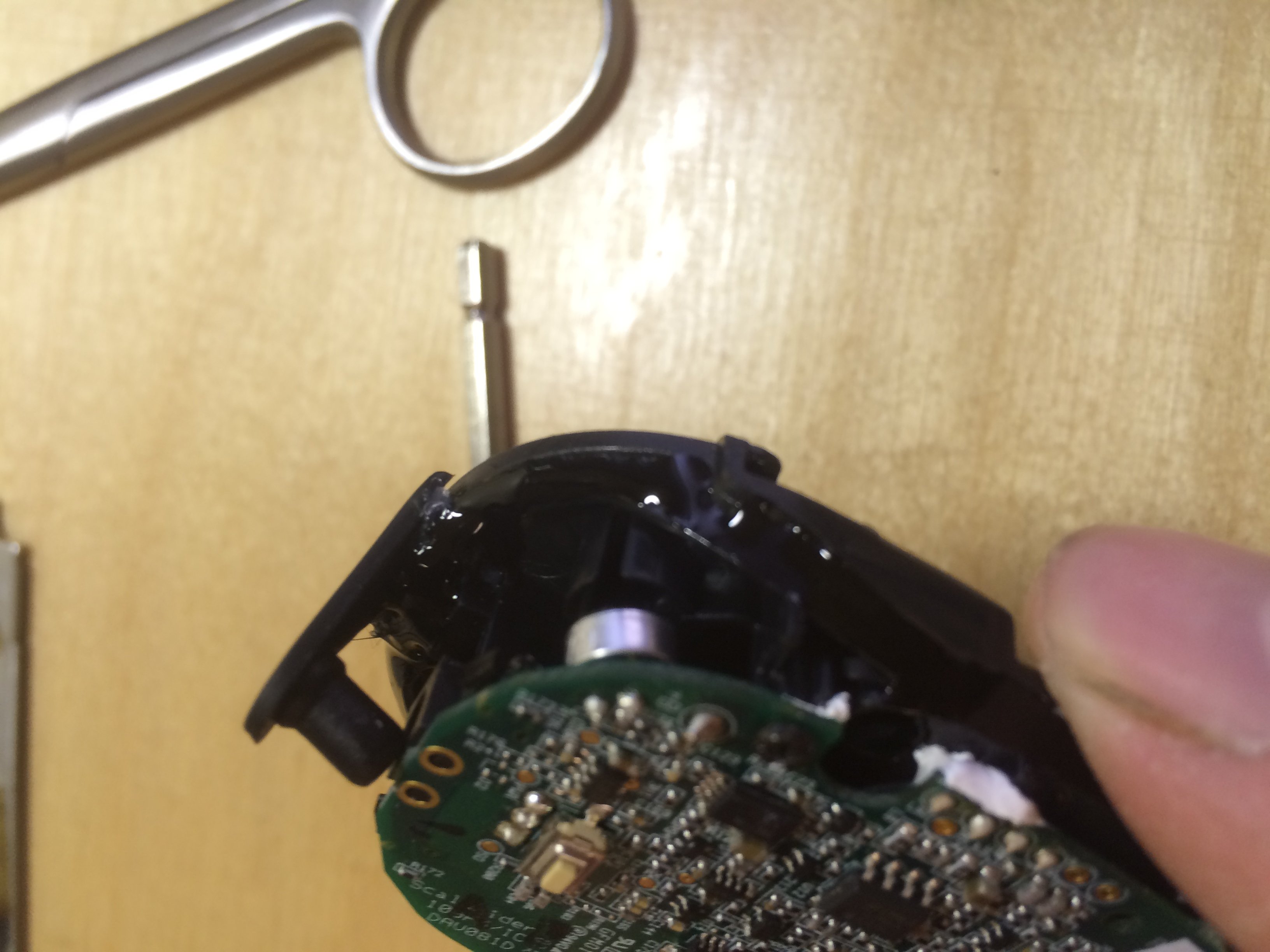

3. Удаляем весь старый герметик, он будет мешать при обратном монтаже.

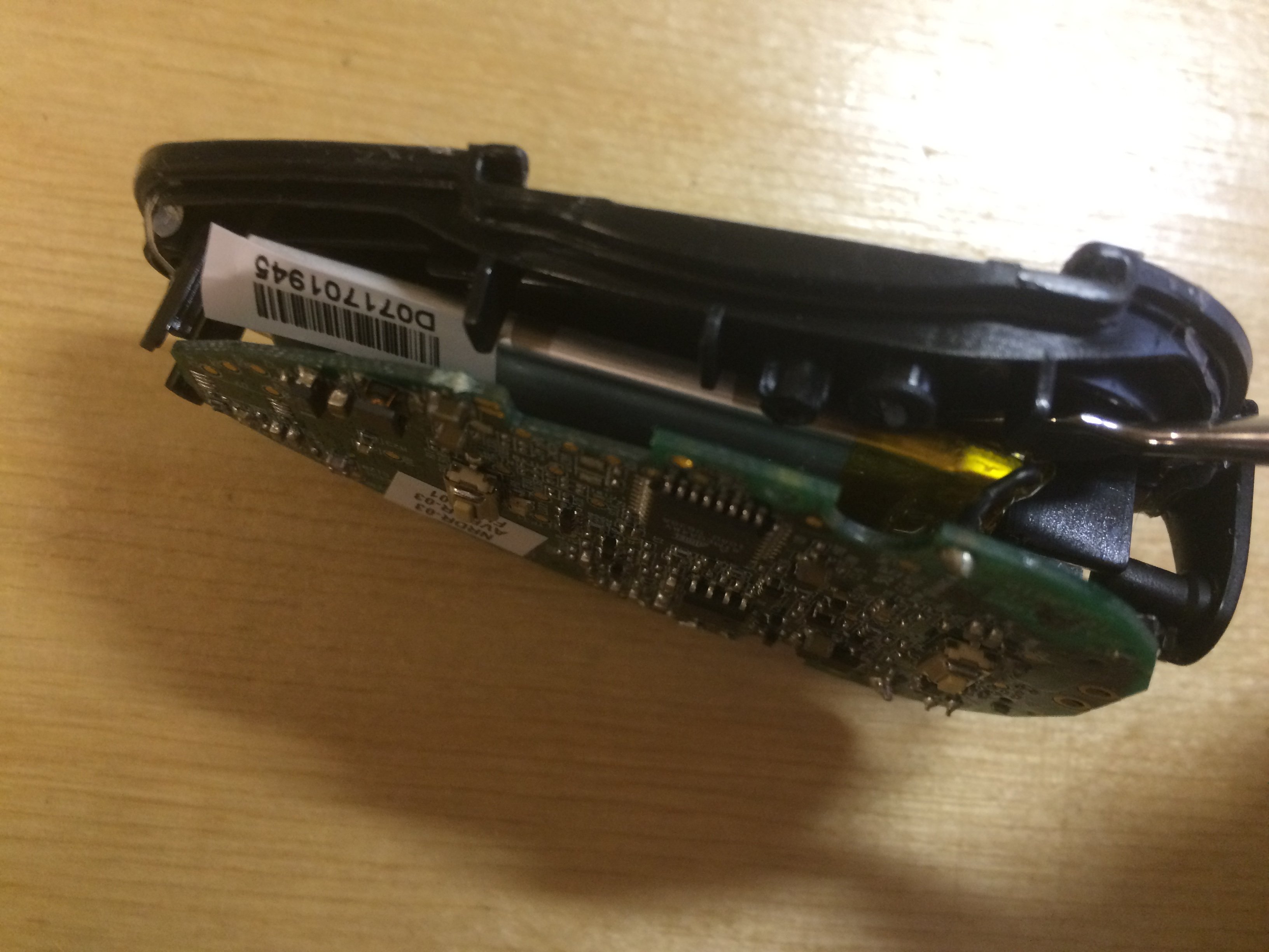

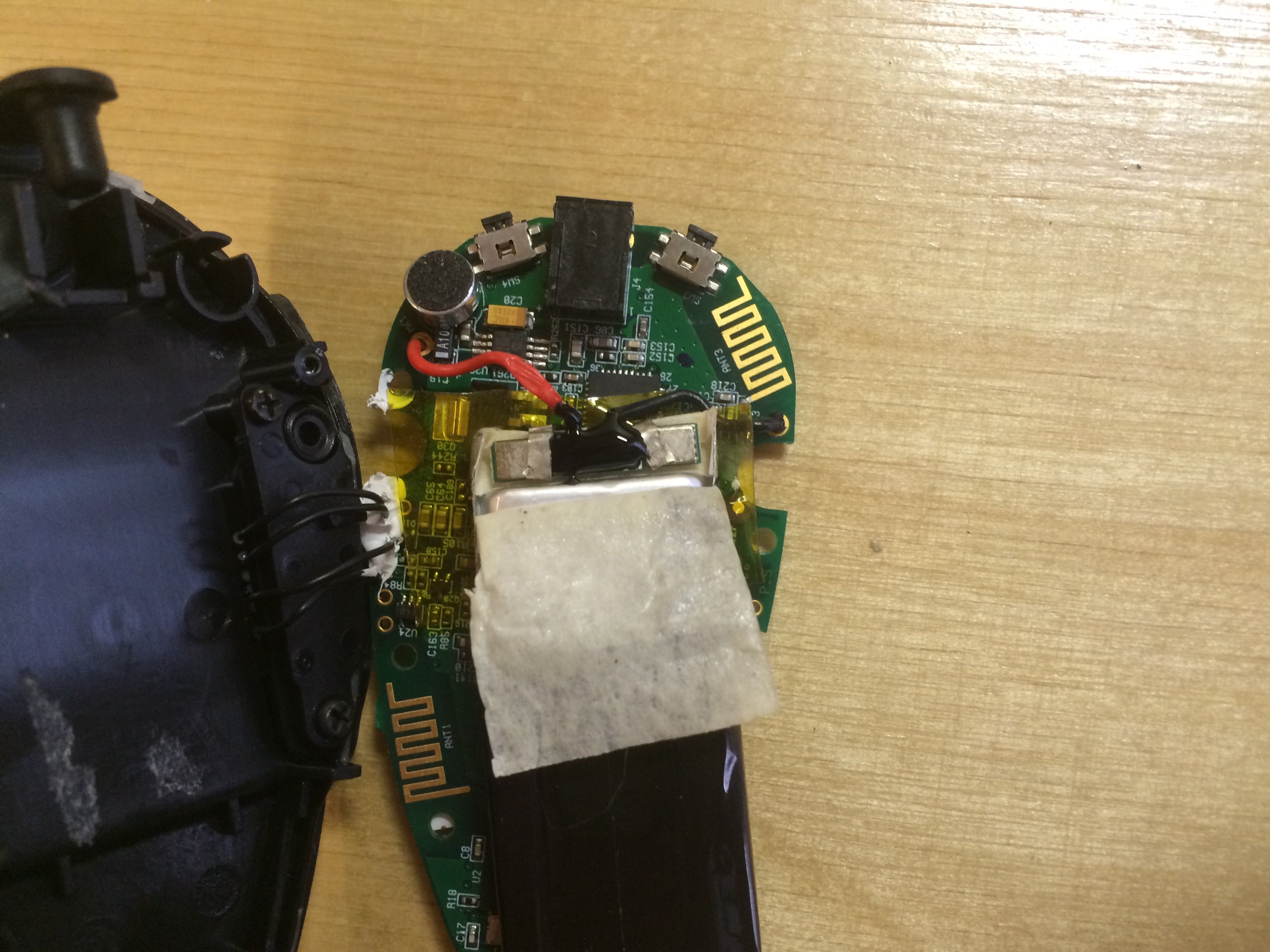

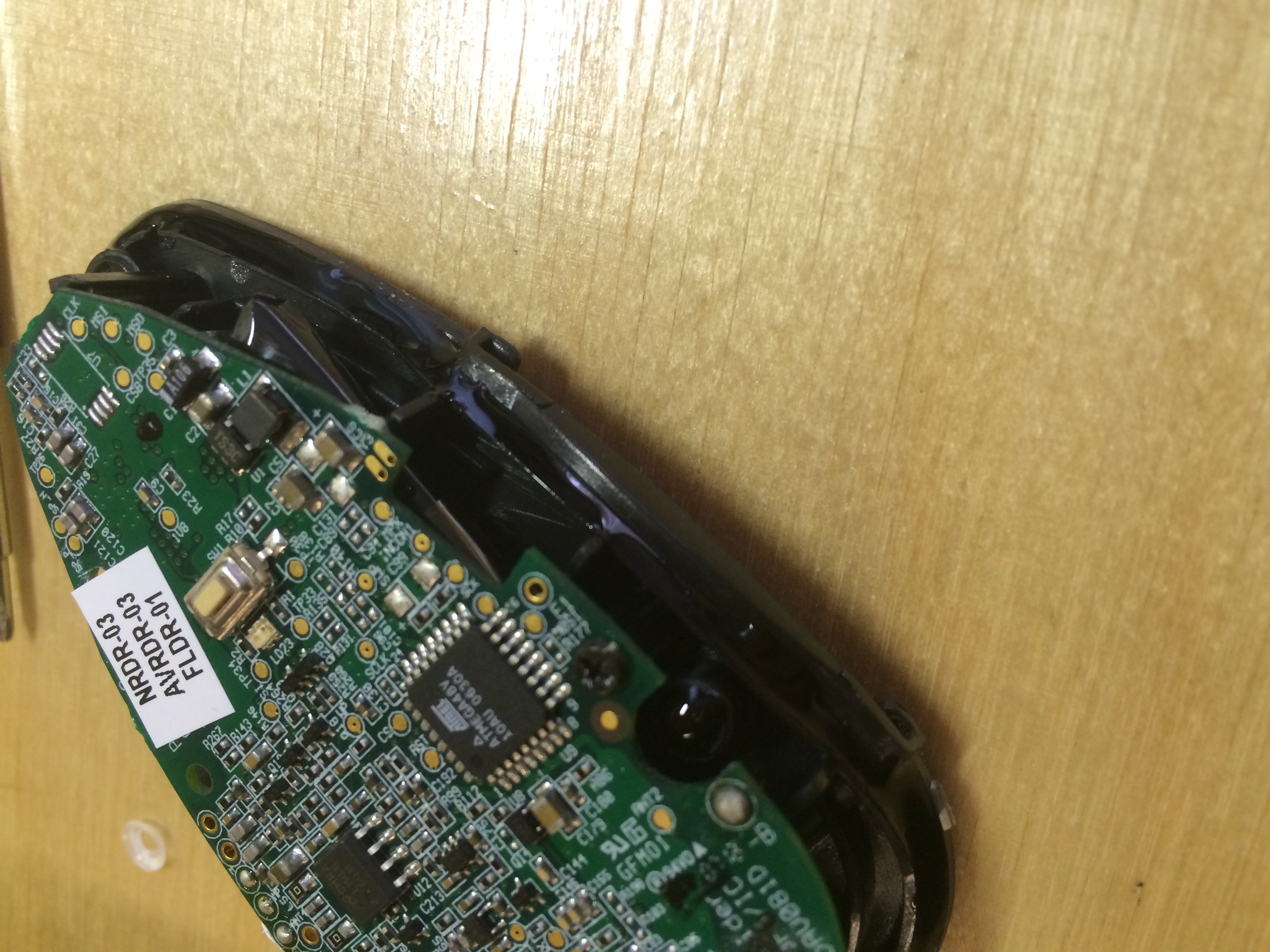

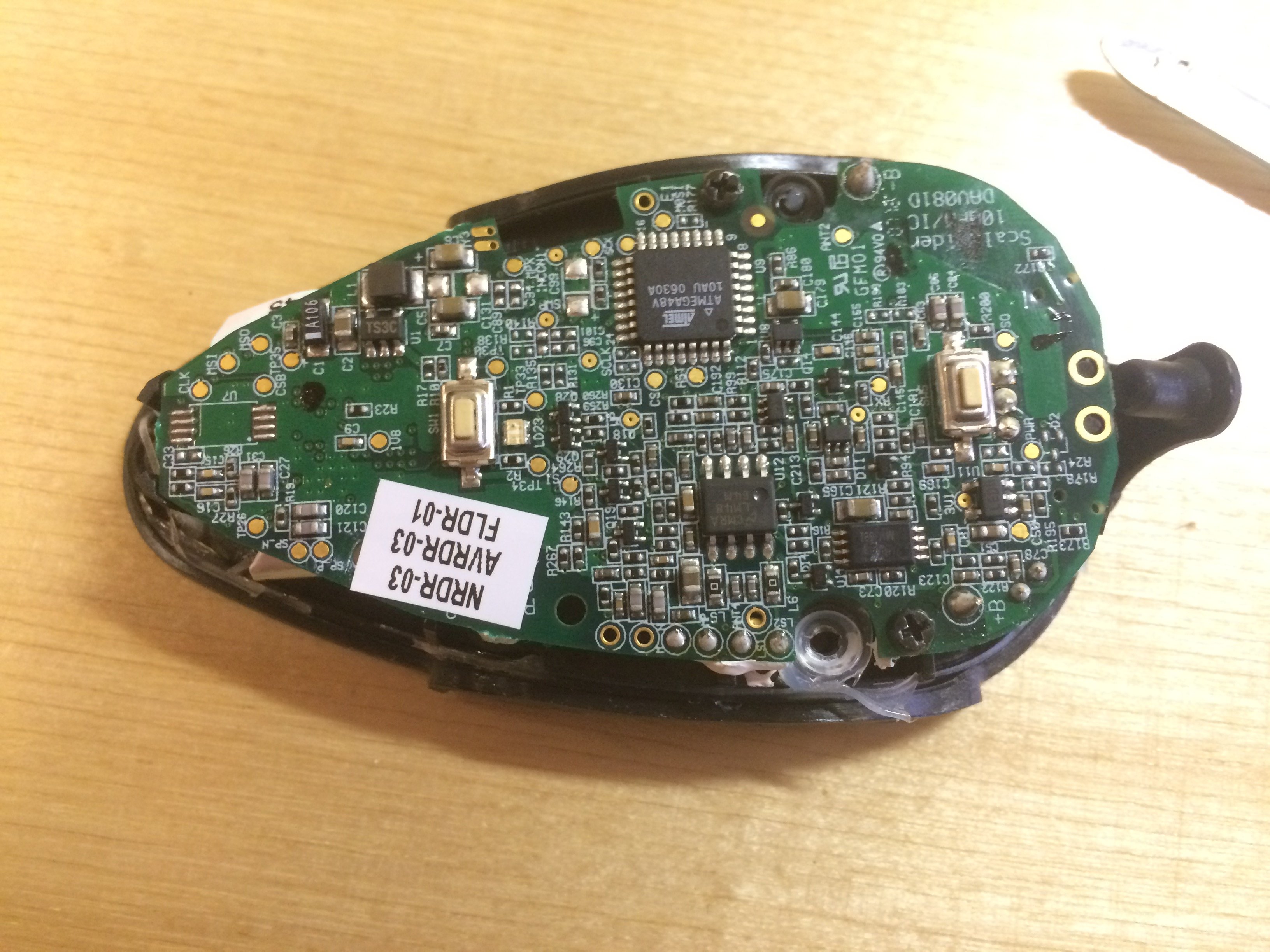

4. Откручиваем 2 винта фиксирующие плату.

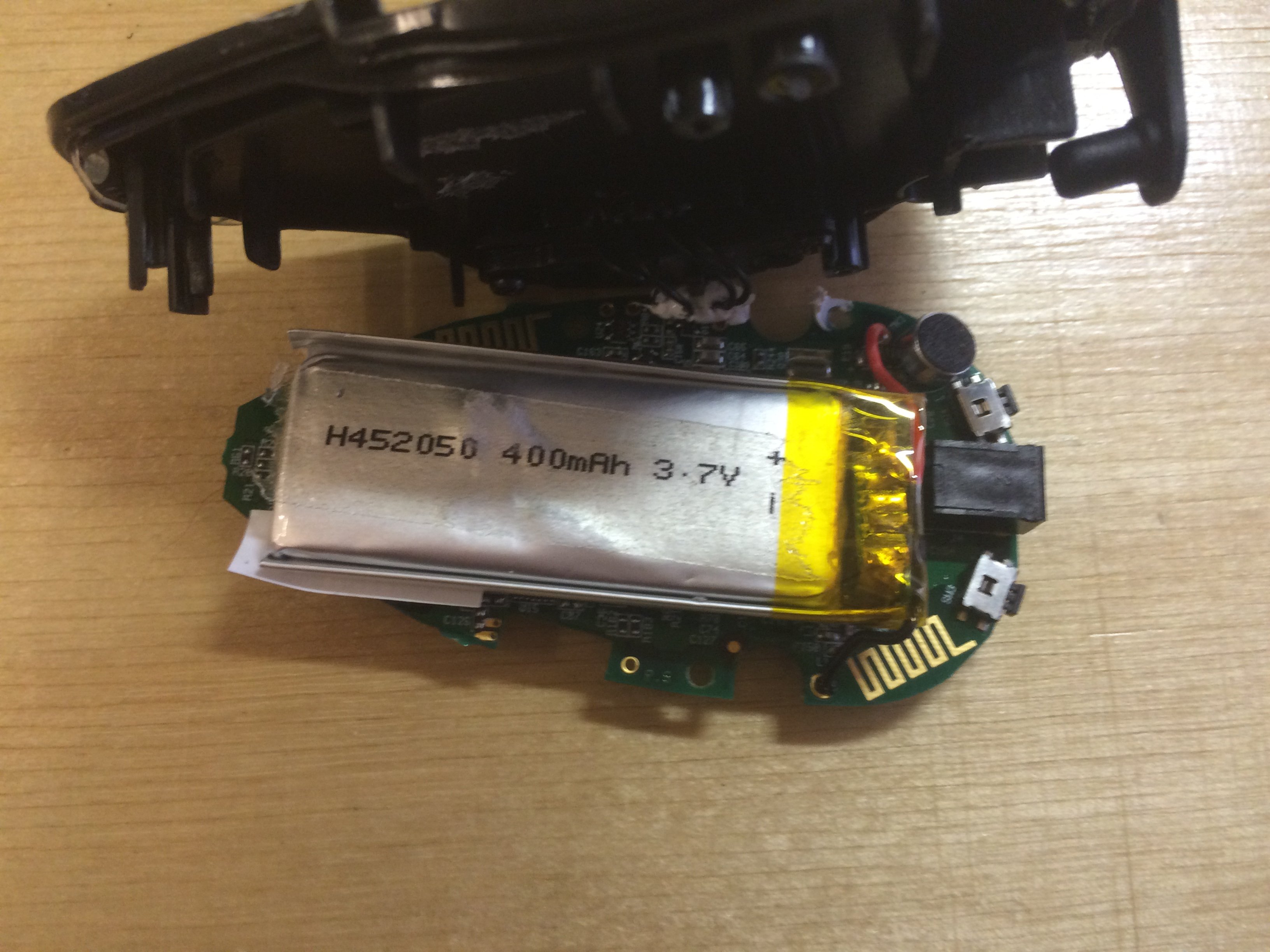

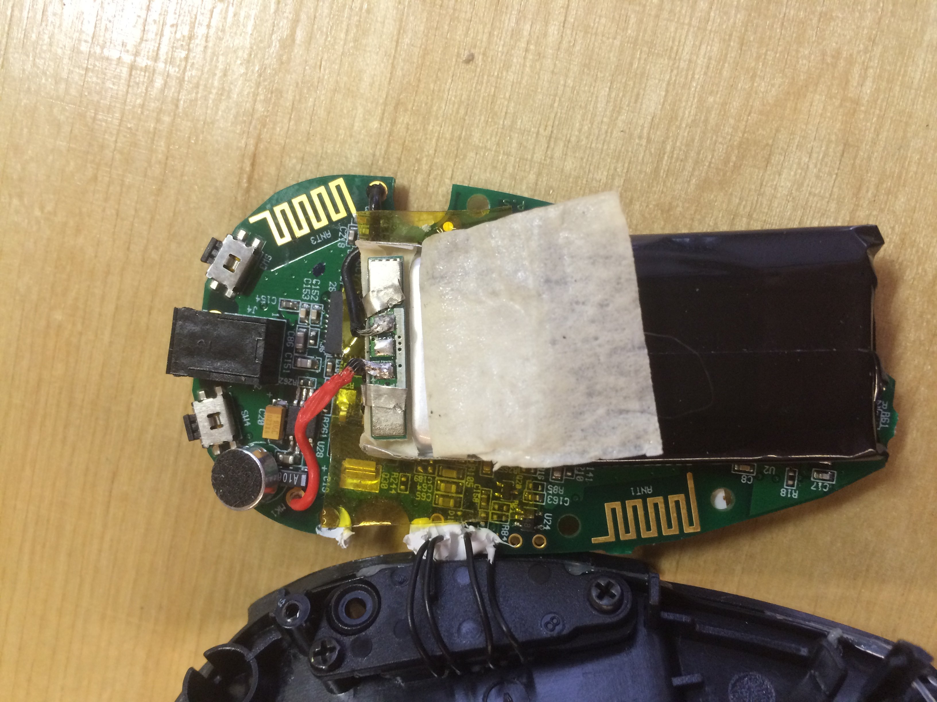

5. Отделяем плату, и поддев лопаткой отделяем аккумулятор (приклеен на двухстороннем скотче)
6. Аккуратно подрезав пленку удаляем её с контактов АКБ и отпаиваем провода с контактов АКБ

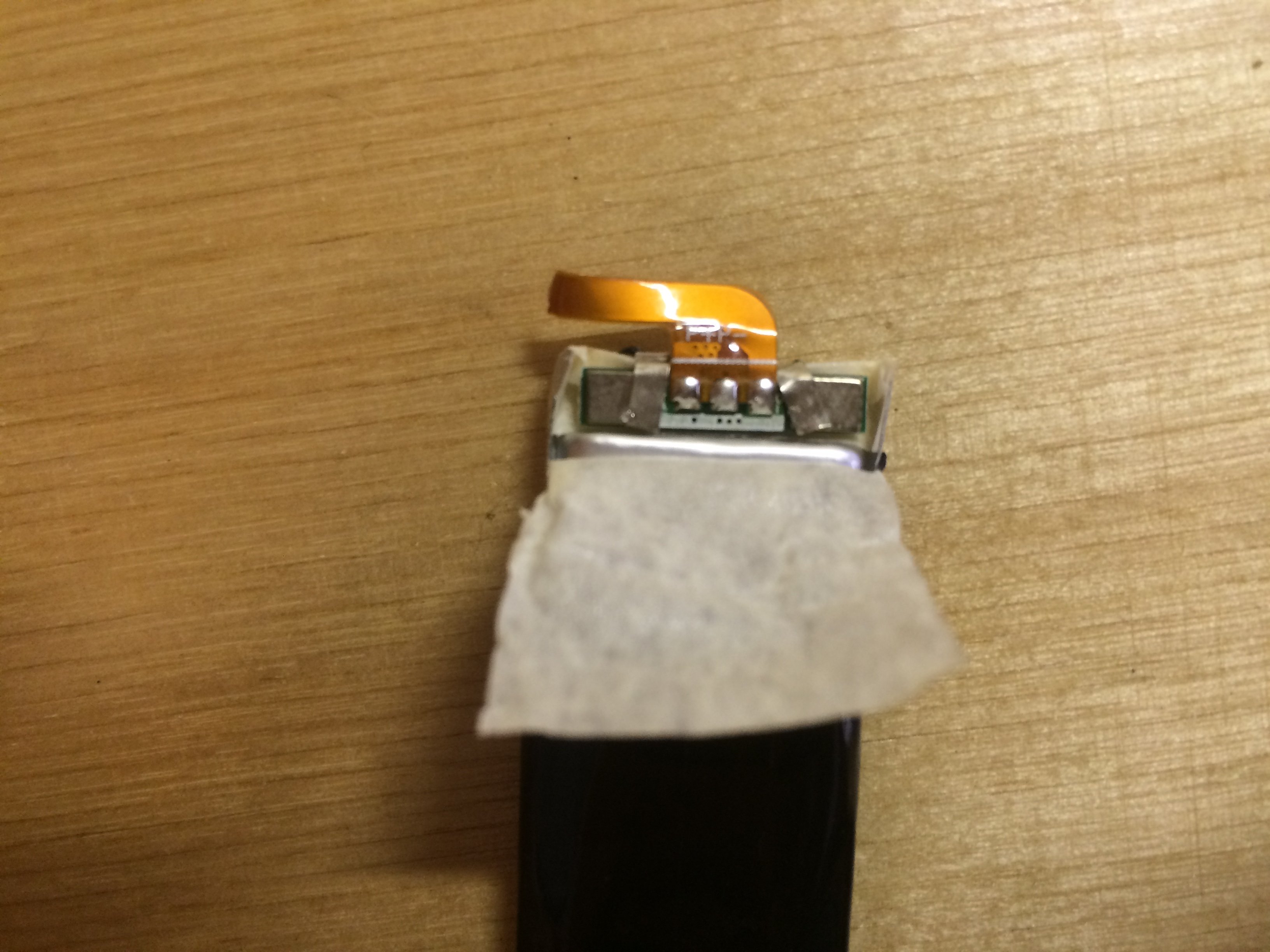

7. Распаковываем новую батарейку, и подрезая слои пленки освобождаем контакты АКБ, к которым припаян шлейф(он нам не понадобится, отпаиваем его).
8. Начинаем обратный монтаж. Приклеив с обратной стороны небольшой кусок термоскотча, припаиваем контакты АКБ соблюдая полярность. Для фиксации проводов удобно использовать пинцет. Остывшие точки пайки я заклеил термоклеем.
9. Наносим несколько точек клея на площадку акб и монтируем плату с акб на место.

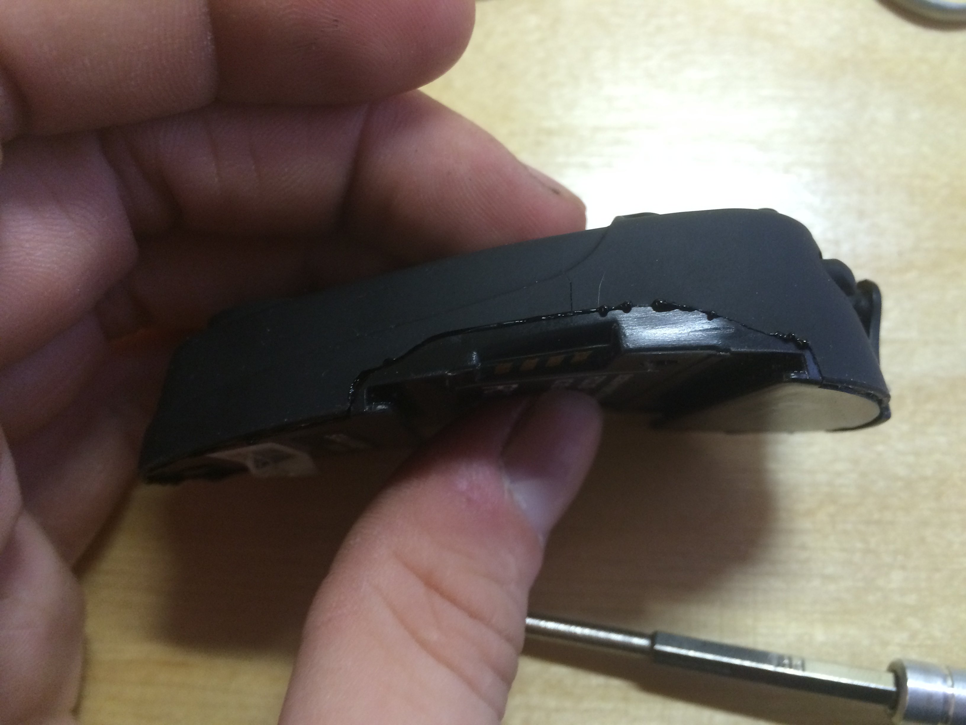

10. Аккуратно наносим клей(герметик) по периметру корпуса в плоскостях прилегание, не забывая про площадки винтов, скрепляющих корпус.
11. Собираем корпус, закручиваем фиксирующие винты и удаляем остатки клея (герметика).
