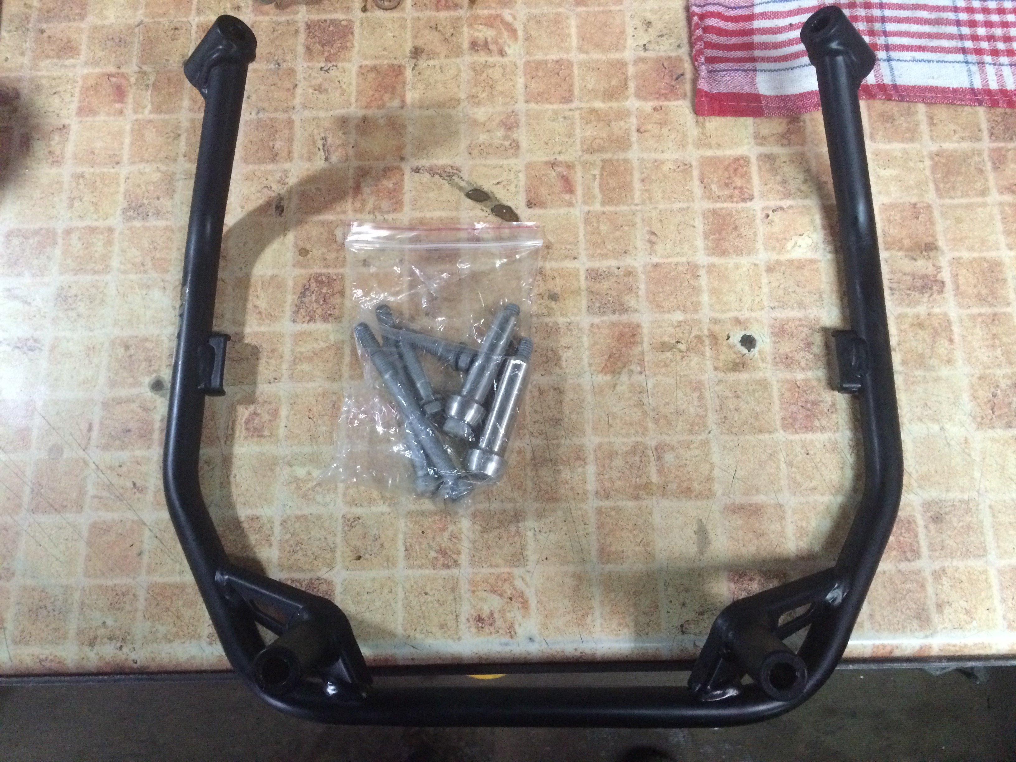

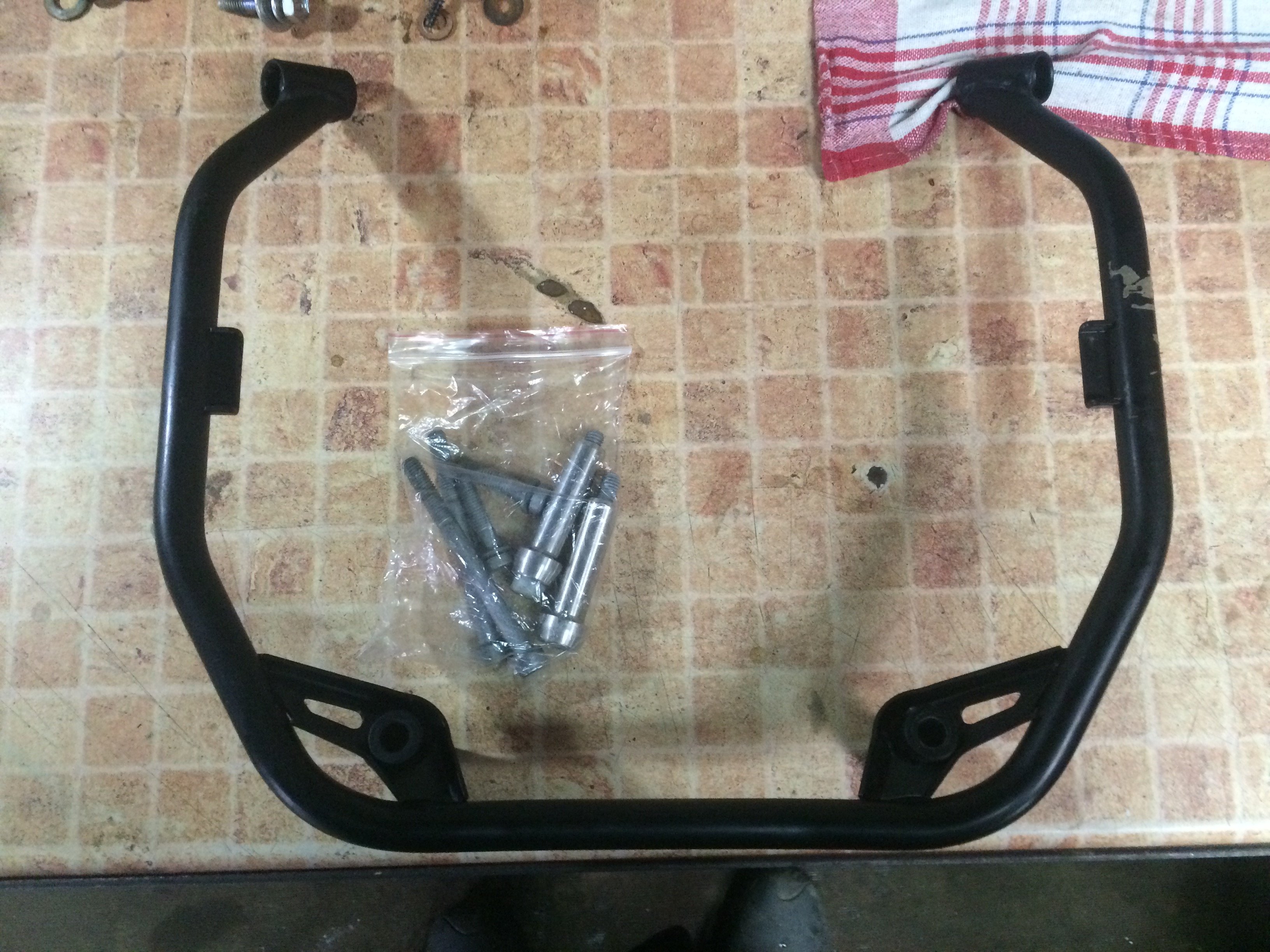

<blockquote data-quote="Sotnya_74" data-source="post: 567898" data-attributes="member: 11734"><p>Сам думал поставить себе на FR, и отказался от этой идеи, поставить не сложно при наличии болгарки и сварки, у них 3 точки крепления одинаковые, одну надо переваривать, но если сравнивать рамки то у FR упорные площадки отставлены на сантиметр-полтора дальше, соответственно рамка шире, и скорее всего кофры не встанут, или встанут криво, а переваривать всю рамку у меня желания не было, я себе купил родную.</p></blockquote><p></p>
[QUOTE="Sotnya_74, post: 567898, member: 11734"] Сам думал поставить себе на FR, и отказался от этой идеи, поставить не сложно при наличии болгарки и сварки, у них 3 точки крепления одинаковые, одну надо переваривать, но если сравнивать рамки то у FR упорные площадки отставлены на сантиметр-полтора дальше, соответственно рамка шире, и скорее всего кофры не встанут, или встанут криво, а переваривать всю рамку у меня желания не было, я себе купил родную. [/QUOTE]
