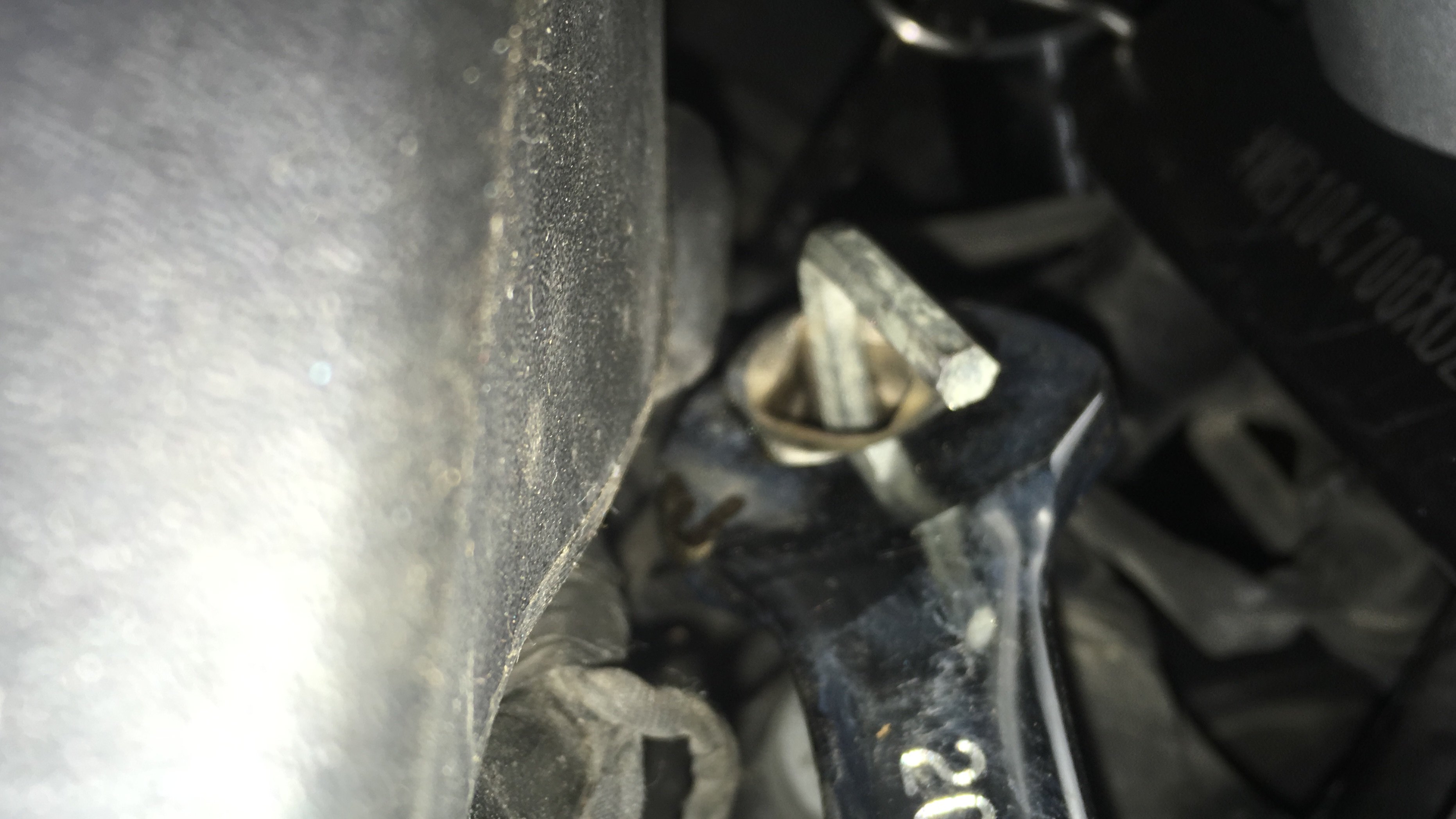

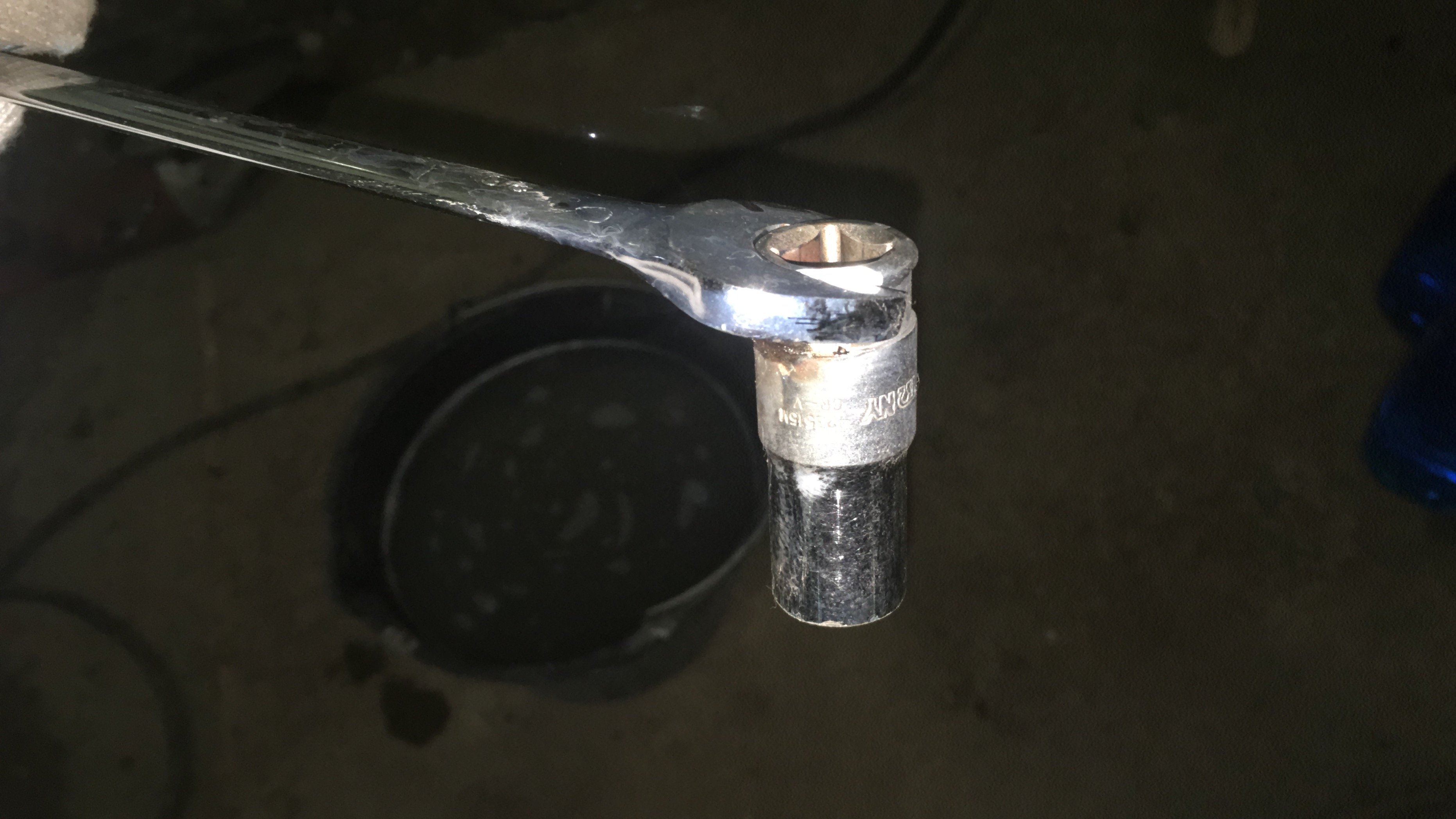

Кстати, что бы открутить верхнюю гайку, изготовил ключик 9CF2370C-AA5A-4615-BB3F-36A964C20598.jpeg 0A632463-48D3-4BC5-A3DC-1EFF30D82F9D.jpeg
