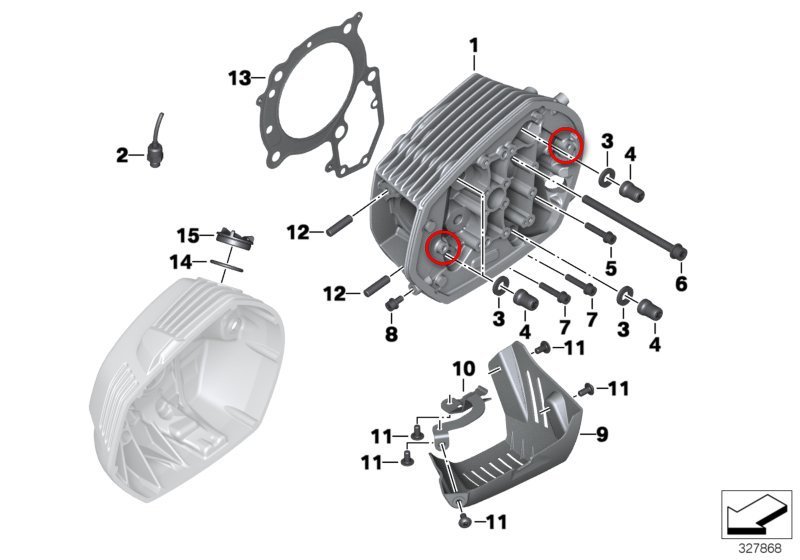

Я тоже считаю, что резьба сорвана, скорее всего. Лечится только ввертышами. Долго, сложно(.

Понятно, что это обычно лечится ввертышами, но там места для них мало, там бобышка с резьбой.
Хоть русский человек и перегоревшую лампочку починет, ну за что человеку на ровном месте этот геморрой....
Честно говоря, про бобышки не знал. Был опыт установки ввертышей на 1100ГС, там все получилось. Думал, тут аналогично получится.
При той конструкции, что на рисунке, можно попробовать или выточить болты М7 и перенарезать резьбу в бобышках на М7, или бобышки срезать и установить на их место некие втулки. При втором варианте нужно смотреть, сколько там "мяса".
Ну и самый простой способ - заменить головку))
