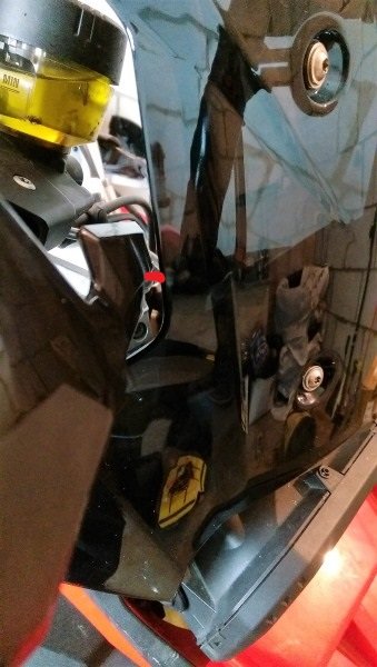

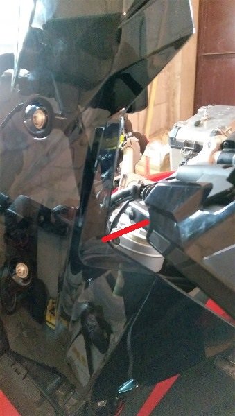

Собрал давеча боливара своего после летнего падения. Падал на левый бок с небольшим "недокувырком". Даже не знаю как описать-то.. типа "уши сделал что-ли" судя по характеру повреждений. Шоркнулся и треснул ветровик в левом углу и помялось под списание kappoвское крепление центрального кофра. Ну и левое зеркало вырвало. Но в целом всё и обошлось пластиком да зеркалом.
Ну вобщем - всё заказал - собрал. Смущает что... при крайних положениях руля (упор в ограничители), разное расстояние от защиты рук до ветровика. Причём защиту рук поставил чтобы это расстояние было максимальным. Ветровик не цепляет, мешать не будет.
Но это у меня чего руль кривой чтоли? Или это нормальная ситуация?
Красными полосками показал о каких расстояниях говорю.

Таки да. Левая сторона приболела. Лечи)

Если руки прямые, сам сними руль и выправи.
Да его может только в сайлент-блоках перекосило.
По фото все-равно ничего не сказать.
Нужно взять правило метровое, к концам ручек приложить и посмотреть, середина руля параллельна или нет.
В креплениях вроде выровнял, там на руле крестики нарисованы для ориентира.

у меня после падения так было.
мот списали, восстанавливать не стали. даже не знаю что это было
надеюсь помог !
не сдержался )
по сути у меня так же на новом кавасаки - после установки тюнячего стекла (родной кавасачьей тюнячки) расстояние стало разным. стукнул пару раз по стеклу, все испавилось - стекло при установке чуть перекосилось, возможно чуть перекосились еще направляющие стекла - в итоге разница пара сантиметров образовалась.

Да я-то всё родное ставил. Ветровик нормально встал на свои места.

На F800GS , руль же не жеско в траверсе сидит, а в сайлентблоках... И его перекашивает даже от небольшого падения. Если такое происходит, я обычно в дерево упираю колесо и резко дергаю руль в противоположную сторону, обычно помогает.

Руль F800GS
Полностью согласен с BOLT , что траверса сиди на сайлент блоках, но решениием проблемы считаю необходимо открутить крепление траверсы возможно просто от падения траверса немного не на месте и кажется что руль кривой.
Для решения этой проблемы нужно просто ослабить болты крепления руля (2 из 4 сверху), чтобы руль мог проворачиваться в креплениях. После этого легкими постукиваниями по рулю, либо упиранием переднего колеса и подергиваниями, поставить руль на место, параллельно выштамповке на траверсе. Затем затянуть болты крепления руля обратно.
С траверсой при падениях ничего не происходит, 100%. Если падение таково, что траверса сдвинулась, то мот, как правило, под списание)).
