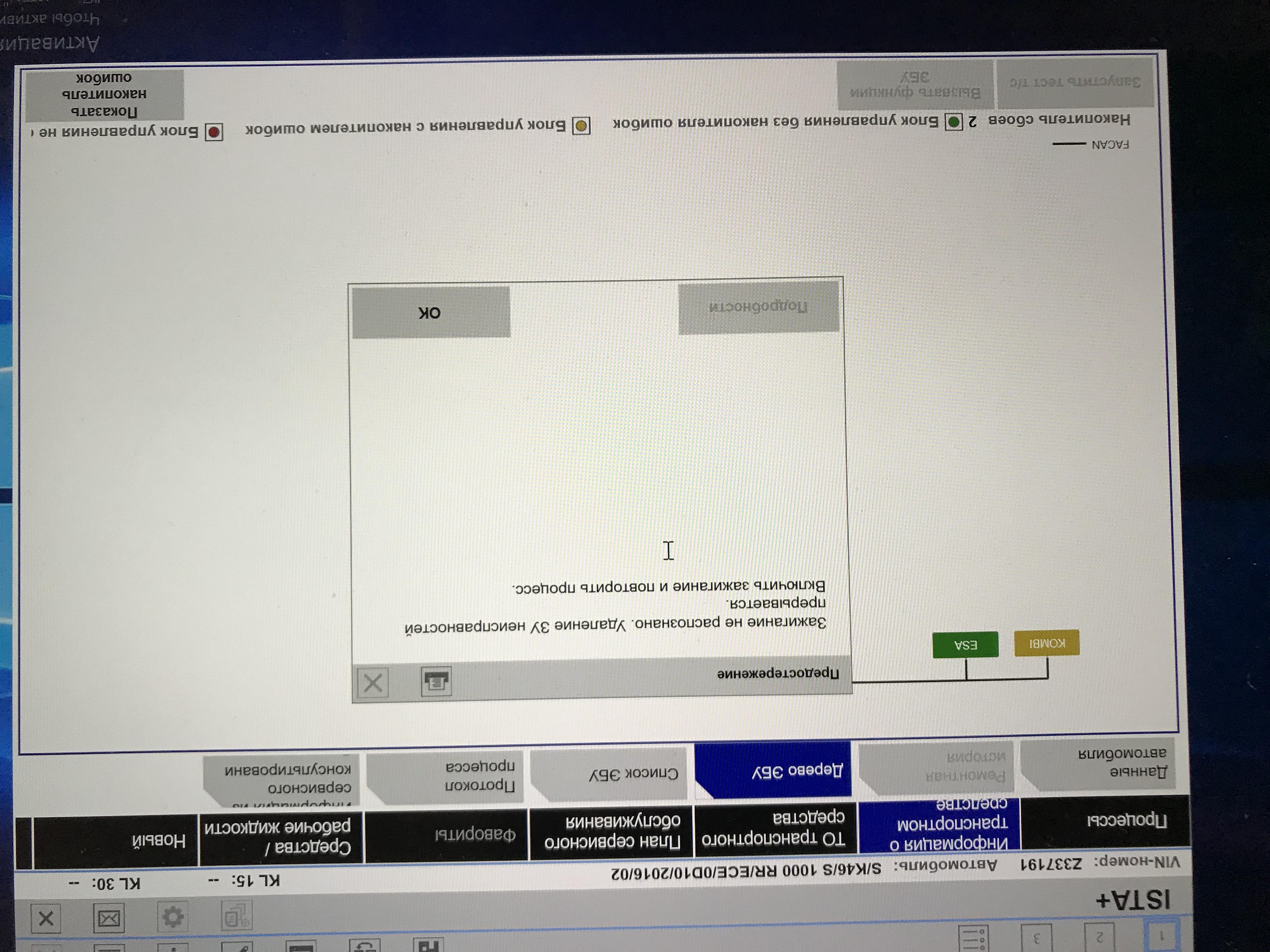

  1. BMW S 1000 RR
Соединение: мот-> круглый разъем на обд2->K+DCAN.
ISTA+ Не видит включенное зажигание! Не могу сбросить ошибки из накопителя.
Но при этом все соединяется и вычитывается.
Где что поправить подскажите плиз
Не надо во всех темах задавать один и тот же вопрос...
