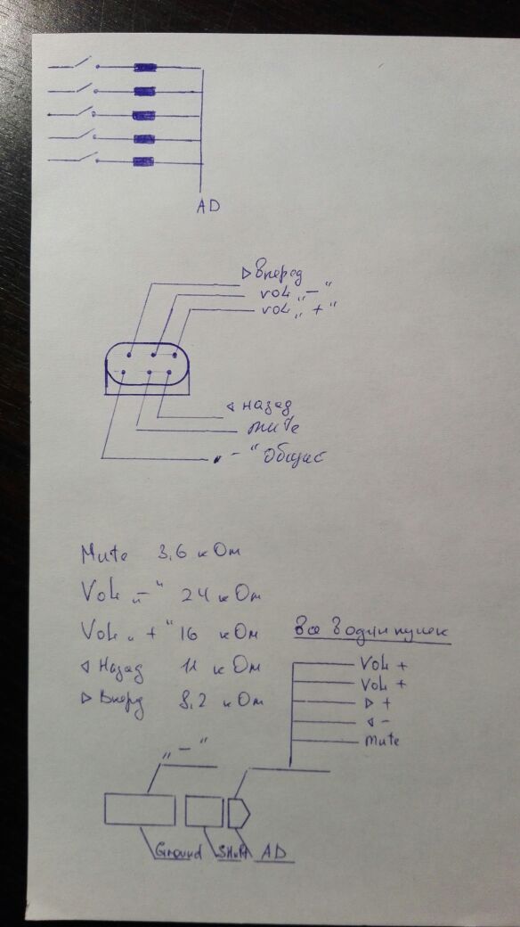

Итак имеем голову пионер и хочется через джек управлять функциями с помощью родного пульта. Да есть видео есть статьи, где пульт перепаивают но там лишают функцию кнопки BC. Т.к. LT у меня рестайл, то естественно хочется жмакать ее и получать информацию от бортового. Кто имел опыт переделки или посоветует может куда обратиться??? Или может схема есть электрическая???

Разобрался сам. И сам все изваял.
Переделка родного пульта BMW K 1200LT на 6 кнопок. После замены родной магнитолы на Pioneer 5800BT возник вопрос о переделки родного пульта. Для переделки понадобится 5 резисторов, паяльник, термоусадка, джек 3.5 и пару, двойку, тройку пенного. Я остановился только на этих функциях, мне их хватает да и пульт внутри не надо переделывать, сохранив родной герметик. Схема пульт.jpg

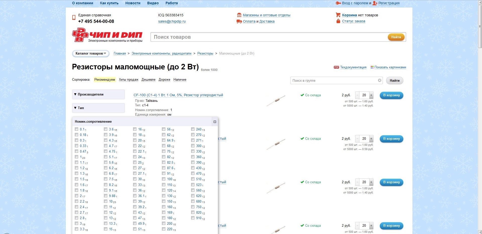

Почему номинал резисторов с долями, это результат замера тестером или нужны именно такие?
Если так, то здесь нужно знать технологию изготовления резисторов.
Их изготавливают на конвеере и точность номинала сопротивления в определенных пределах.
Далее машина замеряет каждый резистор.
Если сопротивление меньше допуска, то такой резистор отсортировывают в одну кучку, если больше, то в другую.
Поэтому резистор 12 Ом при измерении может оказаться 12.3 Ом.
Есть высокоточные компоненты, но они значительно дороже.

Я поставил именно такие и все работает

Я покупал на митинском рынке, дробные номиналы есть в продаже. Будет ли работать с округленными не знаю.
