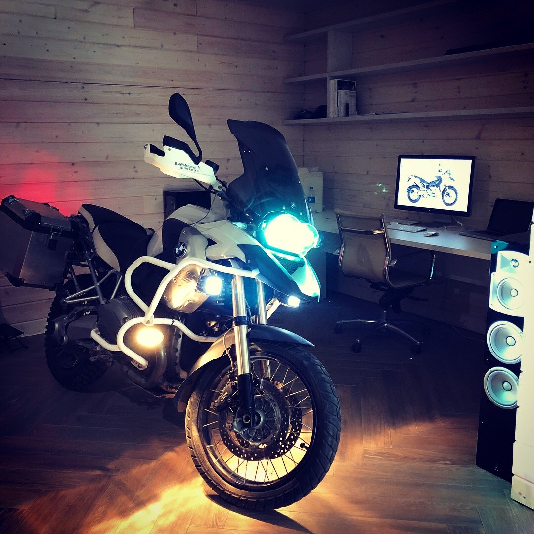

На воздушного гуся ставятся без проблем оригинальный комплект проводки и светодиодные фары - ничего прописывать не нужно. Ставил себе сам - компьютер не понадобился.
женя виражке
3,253
Тбилиси
Можно ну совсем чуть-чуть колхоза, используется вся оригинальная проводка, реле, кнопка.
Повторюсь посмотри мою объяву о продаже, все стояло на GS снял по тому как мот в продаже, а местное население этого не оценит. По этому снял.
Найди как связаться, все расскажу с подробностями.
