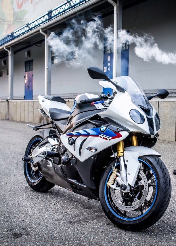

Всем привет,хочу купить s1000rr 2013 года,
Стоит ли?что можно посмотреть может есть какие болезни????
Пробег 17000:)))
Спасибо.
Слайдеры на этих мотоциклах - зло. При падении велика вероятность повреждения рамы или кусочка, куда крепится двигатель. Внимательно смотри это дело (особенно нижнюю часть рамы)
Есть слухи, что иногда наблюдается повышенный износ рокеров в двигателе. Как проверить - не знаю :)
Явный признак, что моц падал - сломанные ограничители поворота руля.

Срр это машинка для трека. Которую одевают в спортпластик ценой 30к.
В городе бесполезен, кроме как для понта, либо для верующих ценителей.
Стабильность на трассе и в поворотах это каэс.
На дальнячки на срр? а кроссовки, джинцы и пару носков трусов ты под сеточку на фальш пассажирское сиденье прицепишь?
Новым его нужно брать потому что:
В 13 году после обкатки с него сняли ориг пластик, клипоны, подножки и тп и поставили спортпластик.
Выжимали из него все на треке, ввиду этого пробег всего ничего.
Вышел новый срр, старый пора продавать. одели обратно в родные запчасти и выставили в люди.

Не во всем согласен.
Но, самое главное, брать срр для дальняка - это очень сильно не любить себя.
Если хочешь для дальняка и стабильность срр, то это s1000xr или k1300s.
Для дальняка мне хр больше понравился, так как лучше кисы плохой/кривой асфальт переваривает.
Что касается брать сыр только новым, то разные варианты попадаются и тут как повезёт.
Есть очень хорошие варианты бу.
