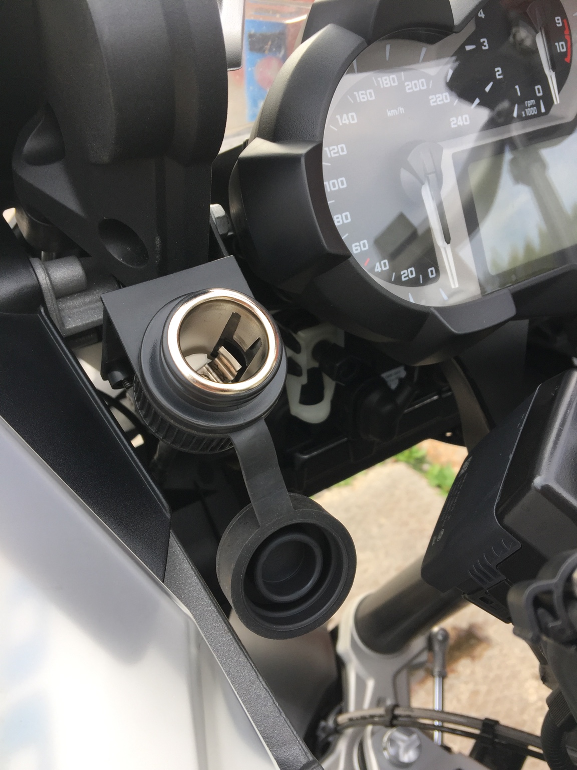

Не могу на мотике без дополнительных USB разъемов. То GoPro подключить, чтобы снимала долго, то телефон пассажира зарядить в дороге.
Купил вот такую стандартную зарядку: Зарядка. Duo USB разъем мотоцикла, 12-24V

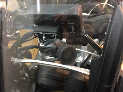

Долго думал, куда же ее пришпандорить, чтобы глаза не мозолила. Нашел. Как мне кажется, идеальное место для крепления подобных вещей!

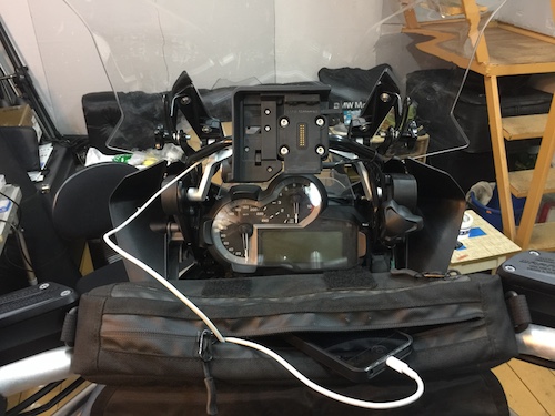

Дим, а сумка на руль не напрягает??

Дядя Миша, это было первое место, куда я ее приложил, но не срослось. Там же у тебя через железную пластинку она как-то крепится?
DAFox
1,250
Вооот! А мне лень! Я 2 дырки просверлил и успокоился)))

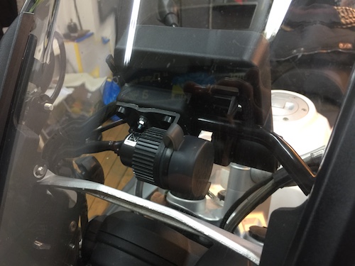

А куда ты подключался? Напрямую в аккум? Или через + к зажиганию, как того требует инструкция розетки?)))

Напрямую к аккуму через предохранитель))), хочется чтоб при выключенном зажигании там был ток)))
А как ты к нему например компрессор подцепишь??, удобнее было просто розетку и через переходник юсб)))

Понял тебя. Я по старой Иранской традиции, буду подключаться к штатной розетке. Мне ток во время стоянки не требуется)
Сумка на руле - офигенная! Я еще на 800-ке с ней гонял. Так привык, что не смог от неё отказаться. В ней сигареты, зажигалка, ручка, билеты, если по платной дороге едешь. Вот только телефон туда ставить нельзя... если даже маленький дождь, то этот кармашек промокает моментально!

я Алексея из клубного сервиса попросил придумать как поставить обычный прикуриватель вместо штатного на баке (все равно он бесполезный), считаю, там самое ему место. Весной фото могу выложить, если кому интересно
