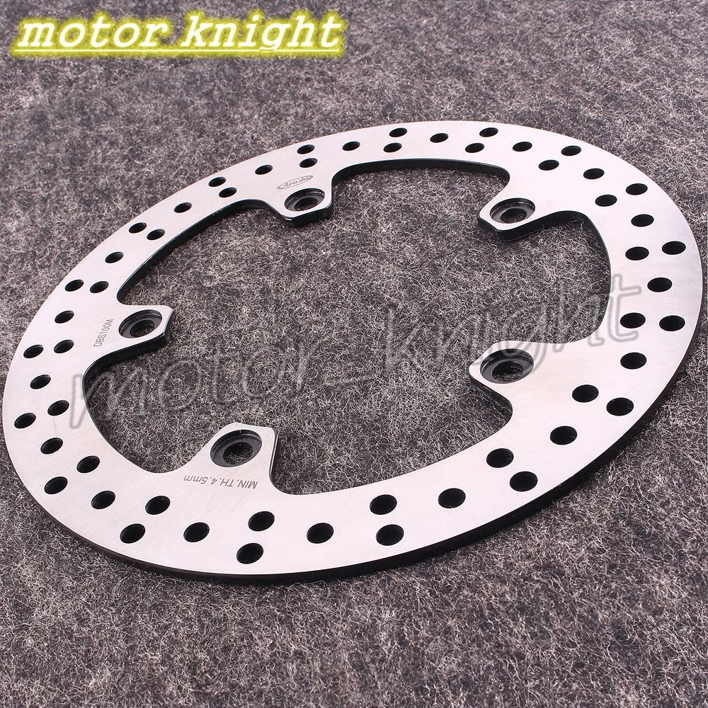

Готовлюсь к ремонту мотоцикла озадачился износом тормозных дисков особенно заднего. На диске выбито 4,5mm min, замер микрометром показал толщину от 4.39 до 4.46- задний (передние более 4,5), пробег около 40 тыс. км. Вопрос к тем кто сам обслуживает свои мотоциклы при какой минимальной толщине менялся тормозной диск.
Сомнения возникли после измерения нового тормозного диска, толщина его 5мм, тоесть износ всего 0,5мм??? Или я чего то не догоняю.
Спасибо.

На диске указана минимальная допустимая толщина. В вашем случае, 4,5 мм. Да, на износ диска производитель дает всего 0,5 мм. Это норма для всех мотоциклов. Докатывать до 4,0 не стоит, инженеры на заводе производителе уже все рассчитали;). Так что рекомендую заменить.

Синевы нет, купил такой диск s-l1600.jpg , кто - нибудь ставил?
