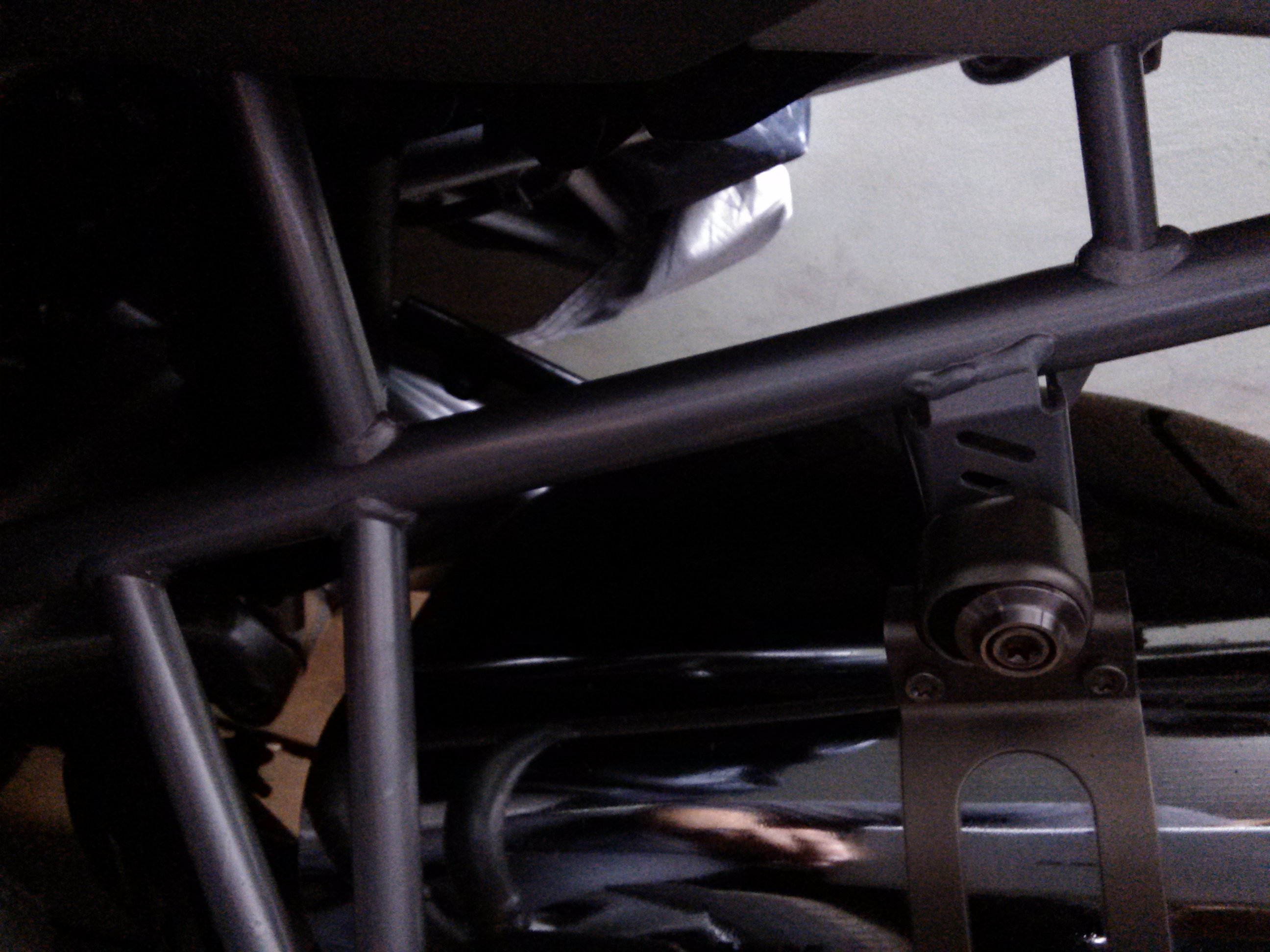

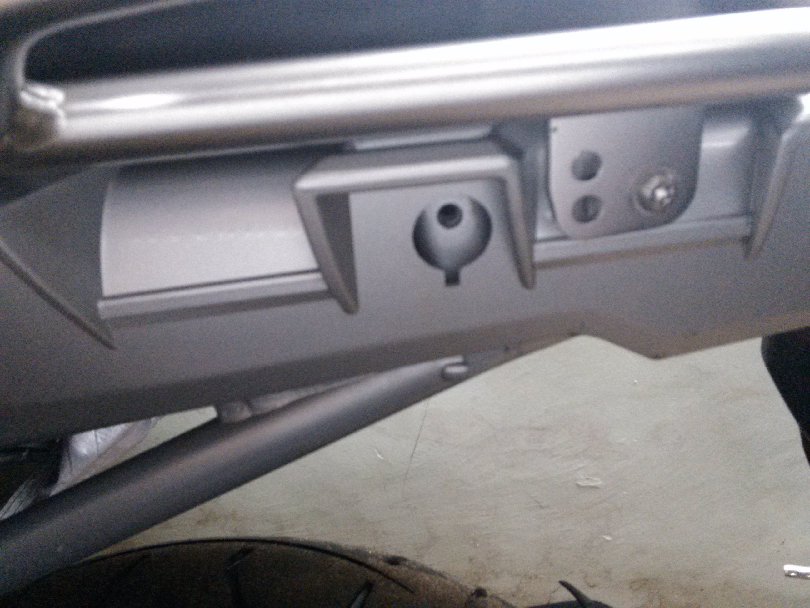

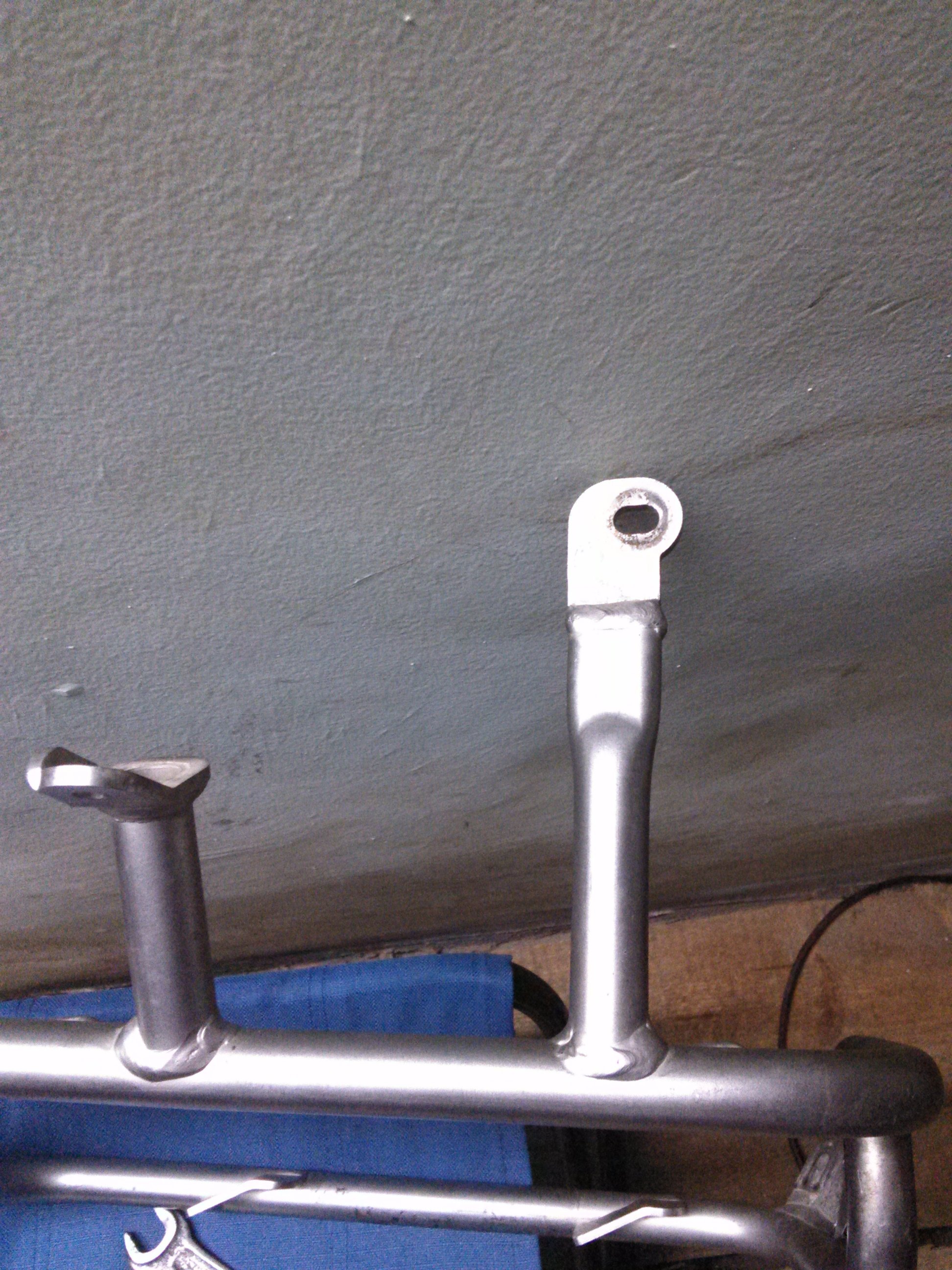

при монтаже рамок крепления адвенчуровских ал. кофров уперся в такой момент. как будьто не хватает втулки в этом месте крепления. так ли это? что за втулка может размеры или фотку кто подкинет? или каталожную ссылку.
второй момент. как соединяются рамки через это отверстие?
третий момент. нужно ли прокладывать ткань или изоленту под крепления -хомуты которые соединяют рамки с рамой?

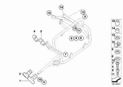

https://www.bmwcats.com/moto/K255/52023/0:0:-/77/77_0142/
тебе соответственно нужна втулка 15 (так же нужна шайба 13 и винт 11(6))
убедись что втулка 14 так же присутствует
рамки не соединяются через отверстие, просто прикручиваются винтом к подрамнику
соответственно, надо мониторить, чтобы винт этот не раскручивался, у меня после Грузии один раз потерялся
можно на не злой резьбовой герметик посадить
