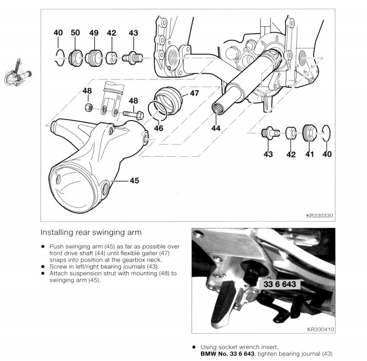

<blockquote data-quote="dimareus" data-source="post: 535005" data-attributes="member: 4599"><p>Открыть секрет? 5 раз снимал/одевал только откинув редуктор заднего колеса.... занятие геморойное... надо веревкой, лентой поднять дальнюю часть вверх и с попытки 10 он войдёт в редуктор коробки, потом лента вытаскивает. Грубую силу применять нет смысла, если не попал, он долбится о заднюю стенку маятника.</p><p>Можно гофру отсоединить и подвести его, но вставить Ее обратно будет тяжело.</p><p></p><p>А так... Все снимается без специнструмента... ось маятника с 3 болтами выстукивается изнутри арматурой или любой подходящей деталью.</p></blockquote><p></p>
[QUOTE="dimareus, post: 535005, member: 4599"] Открыть секрет? 5 раз снимал/одевал только откинув редуктор заднего колеса.... занятие геморойное... надо веревкой, лентой поднять дальнюю часть вверх и с попытки 10 он войдёт в редуктор коробки, потом лента вытаскивает. Грубую силу применять нет смысла, если не попал, он долбится о заднюю стенку маятника. Можно гофру отсоединить и подвести его, но вставить Ее обратно будет тяжело. А так... Все снимается без специнструмента... ось маятника с 3 болтами выстукивается изнутри арматурой или любой подходящей деталью. [/QUOTE]
