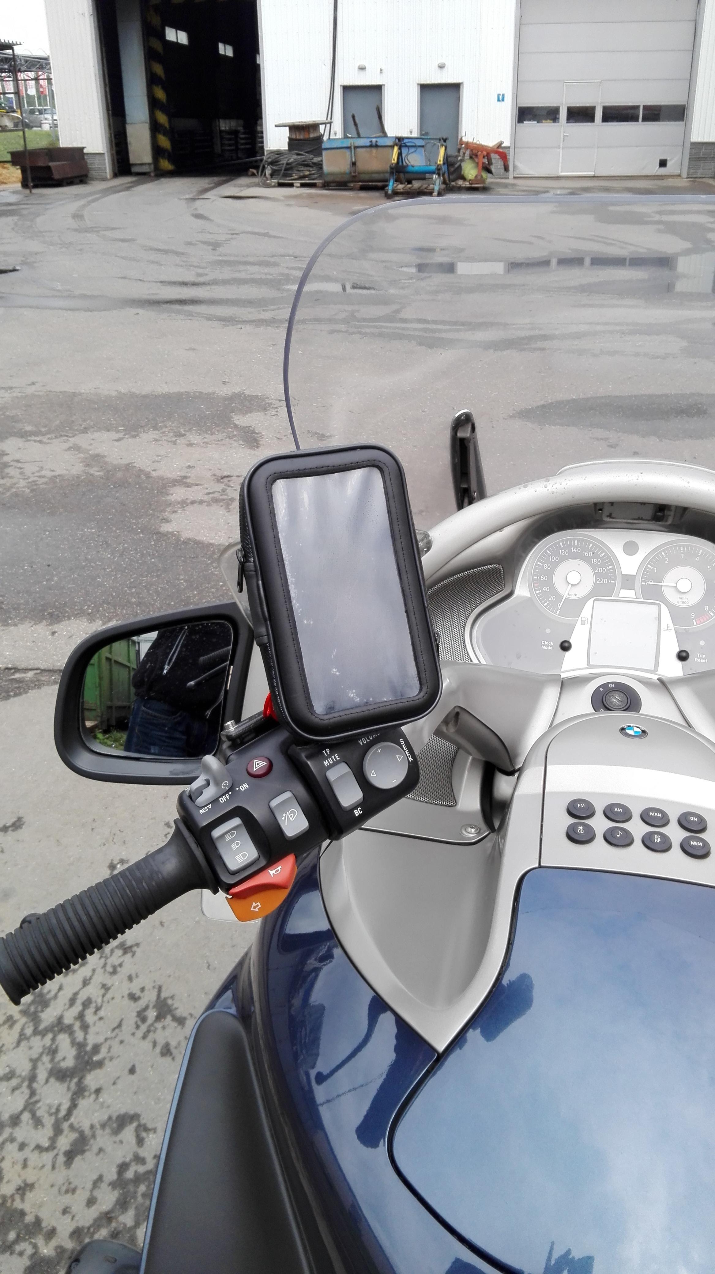

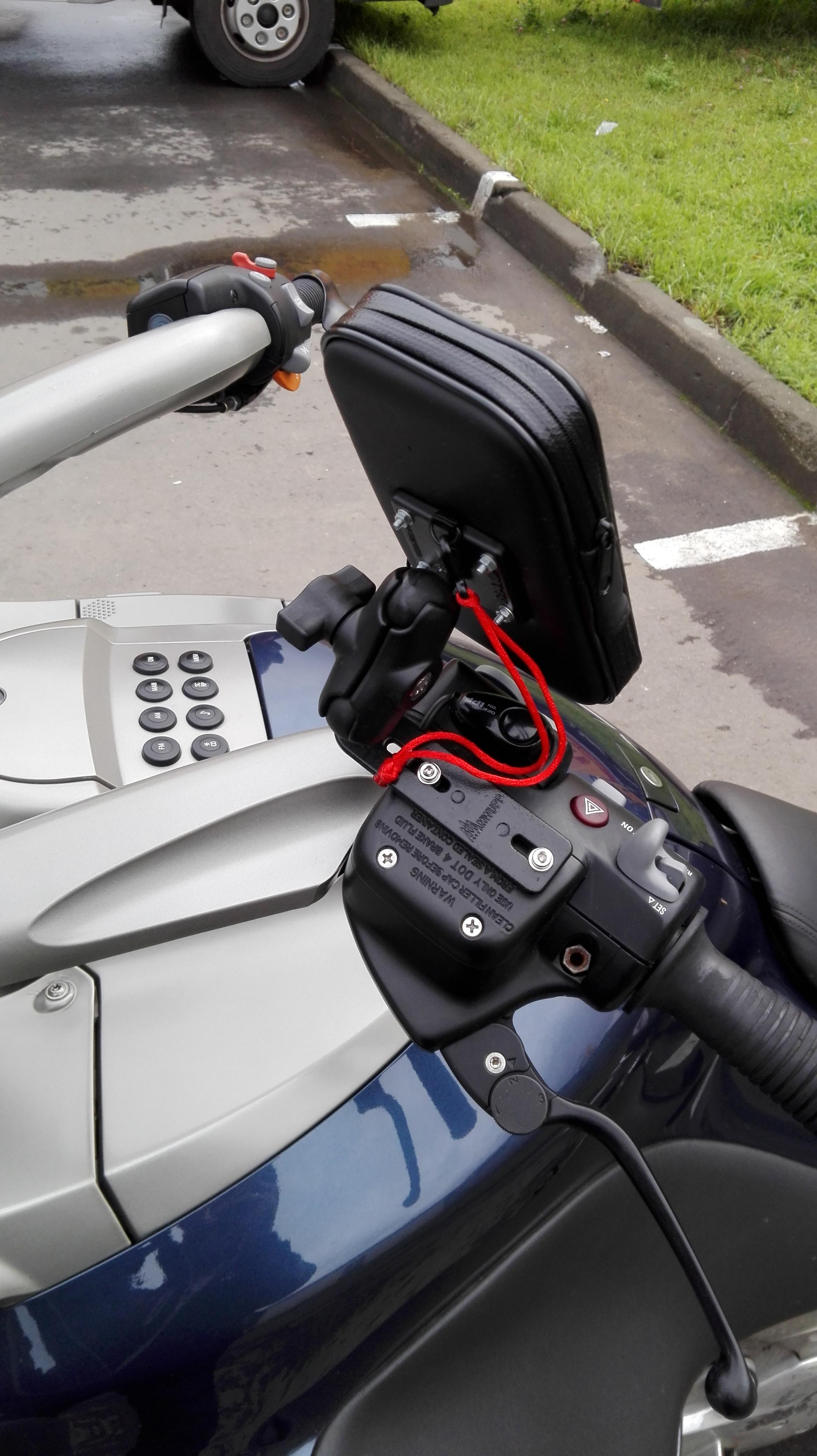

Вариант, для тех кто думает как запилить держатель под телефон. Пластина с шаром и сам чехол алиэкспресс. Зажим и квадрат с шаром уже были, квадрат с шаром встает на чехол как родной. В планах кинуть еще зарядку.
https://ru.aliexpress.com/item/Pump...843393.html?shortkey=quuu2y6N&addresstype=600 Дер1.jpg дер2.jpg

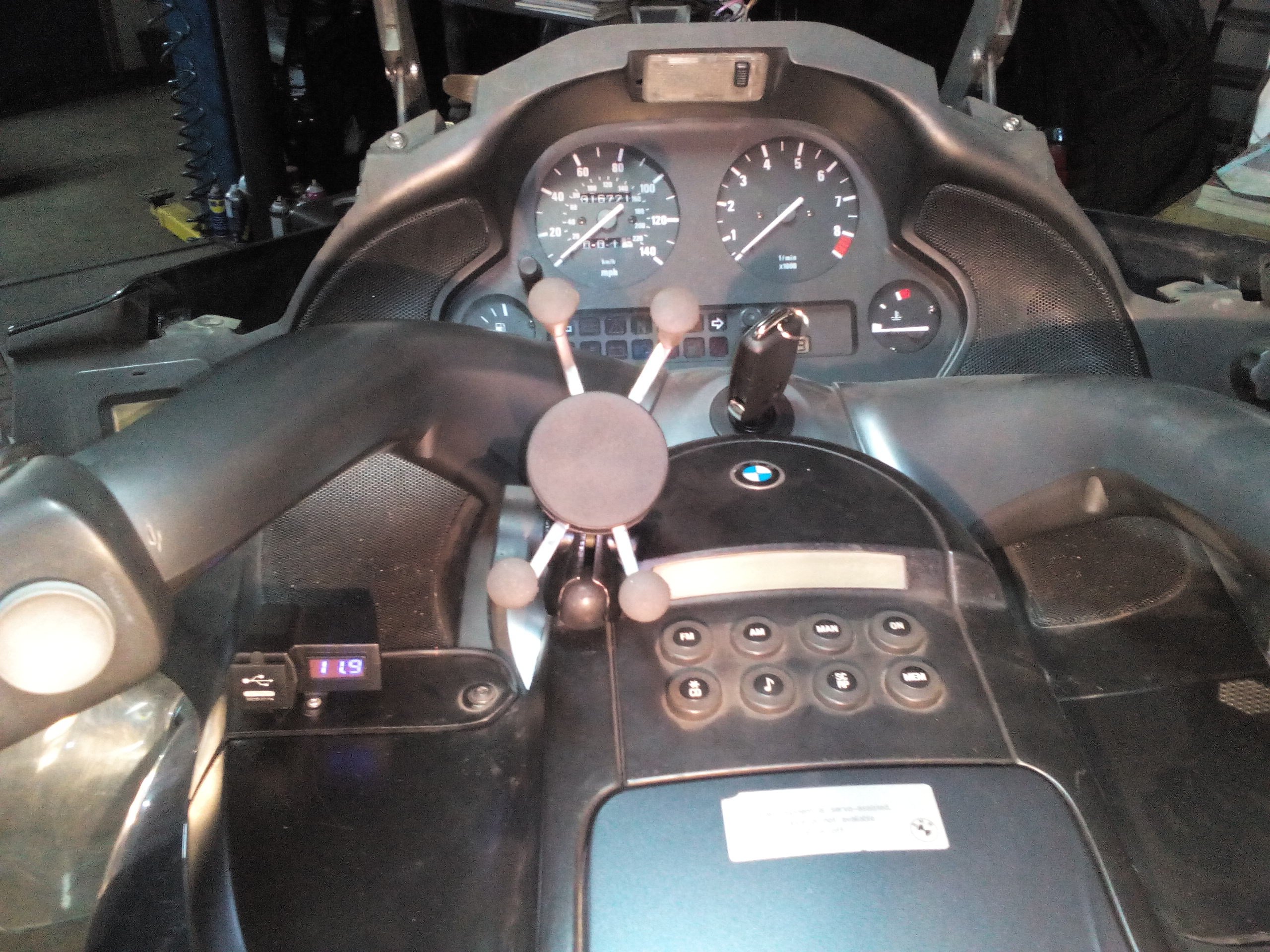

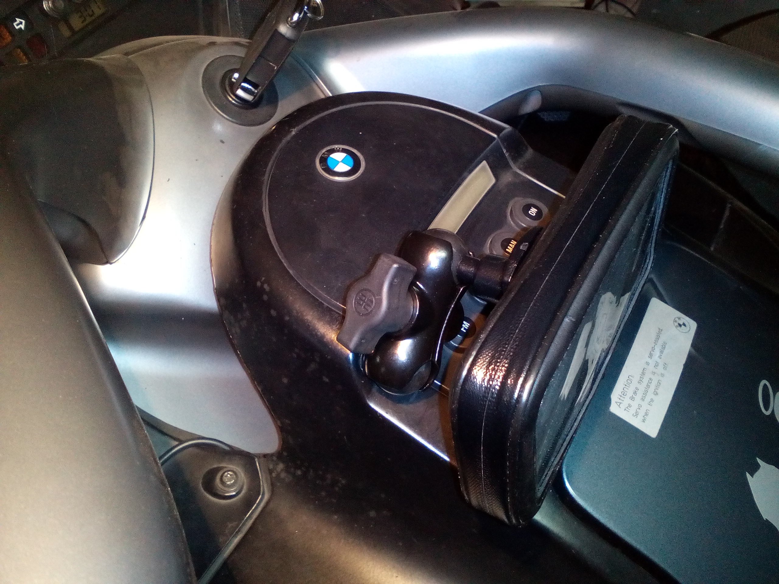

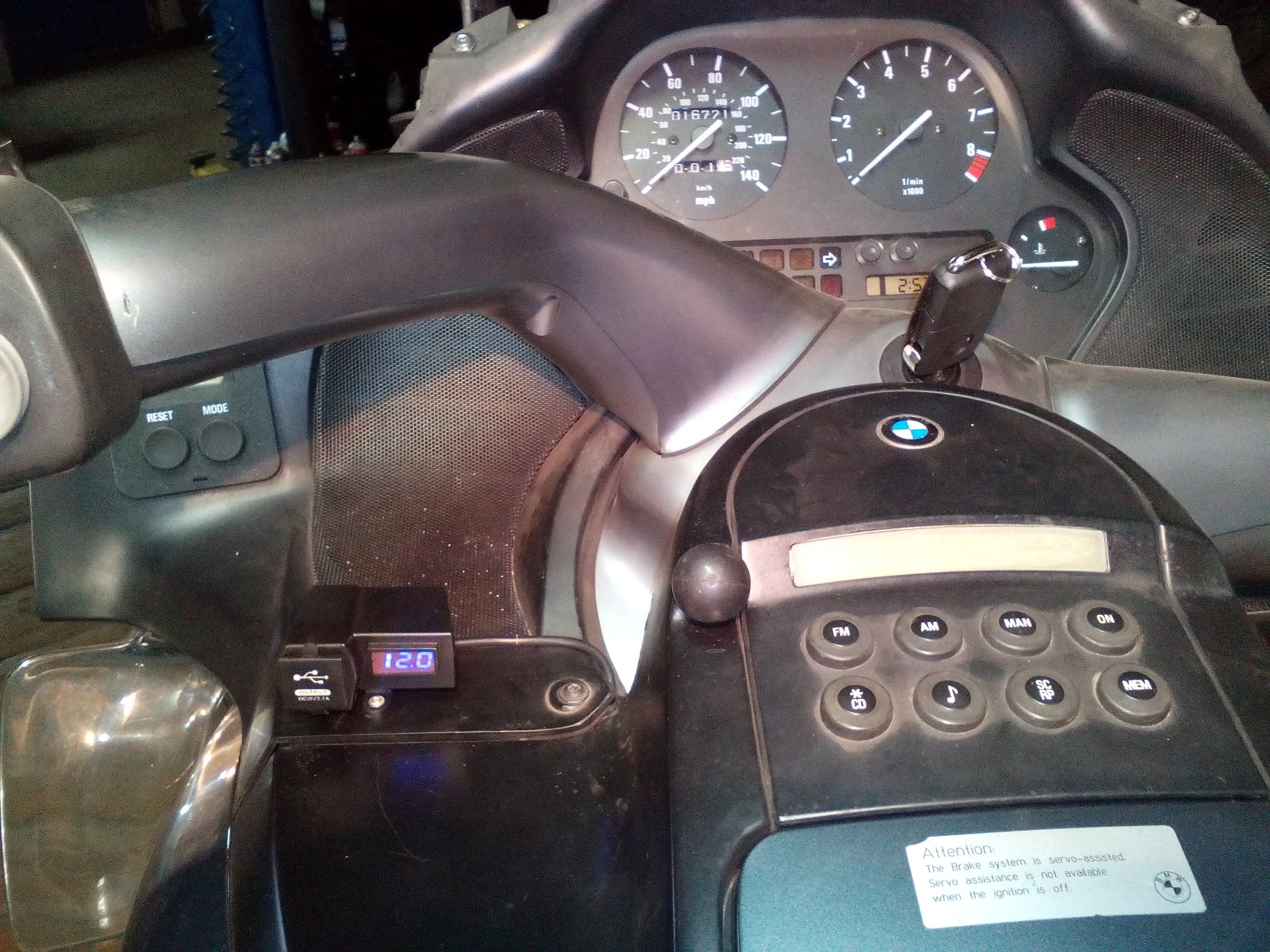

Всем доброго дня и с праздником.
Предложу своё крепление телефона. Питание получилось с вольтметром. Левая нага в низу прикуриватель оттуда брал 12в

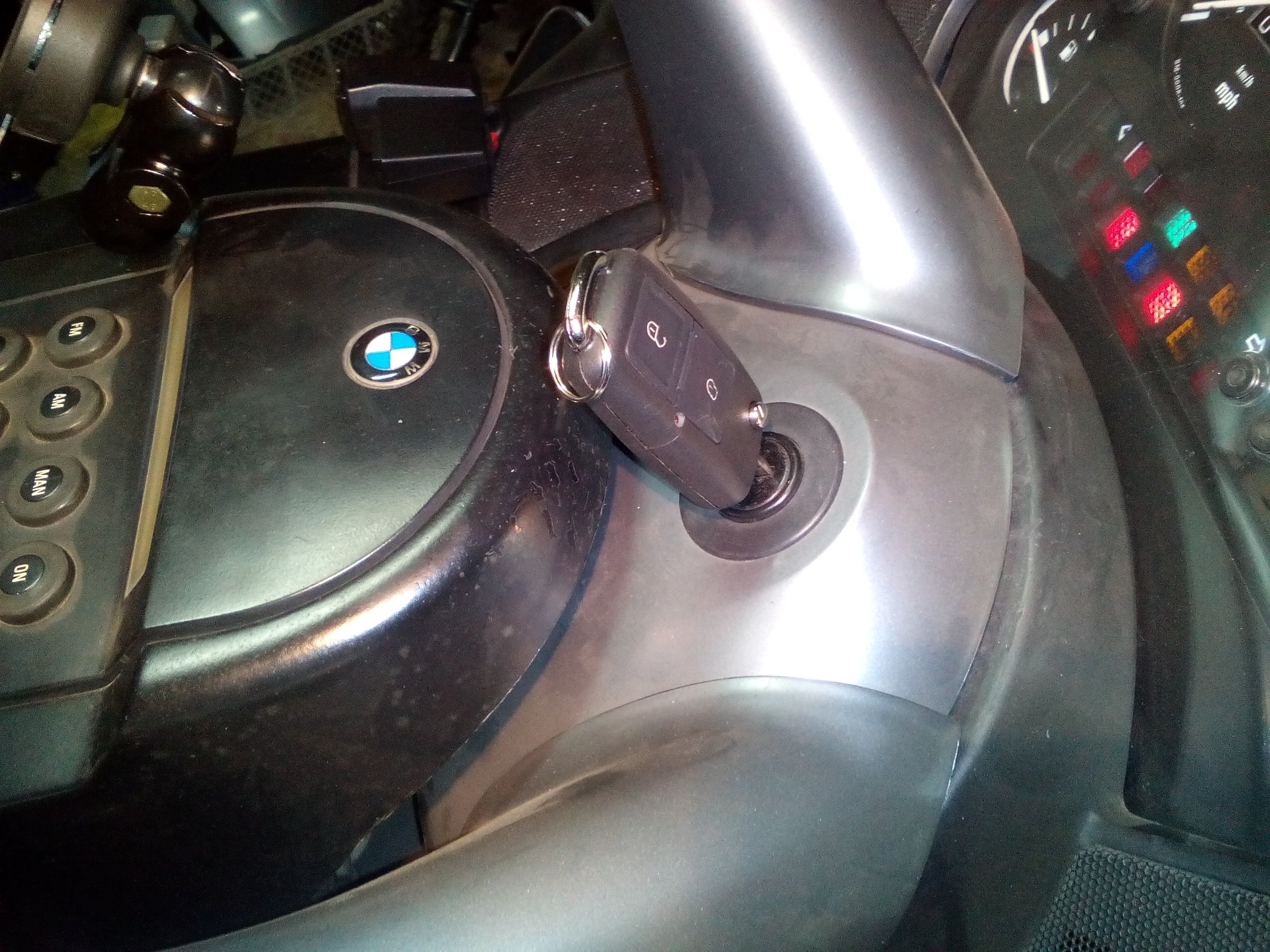

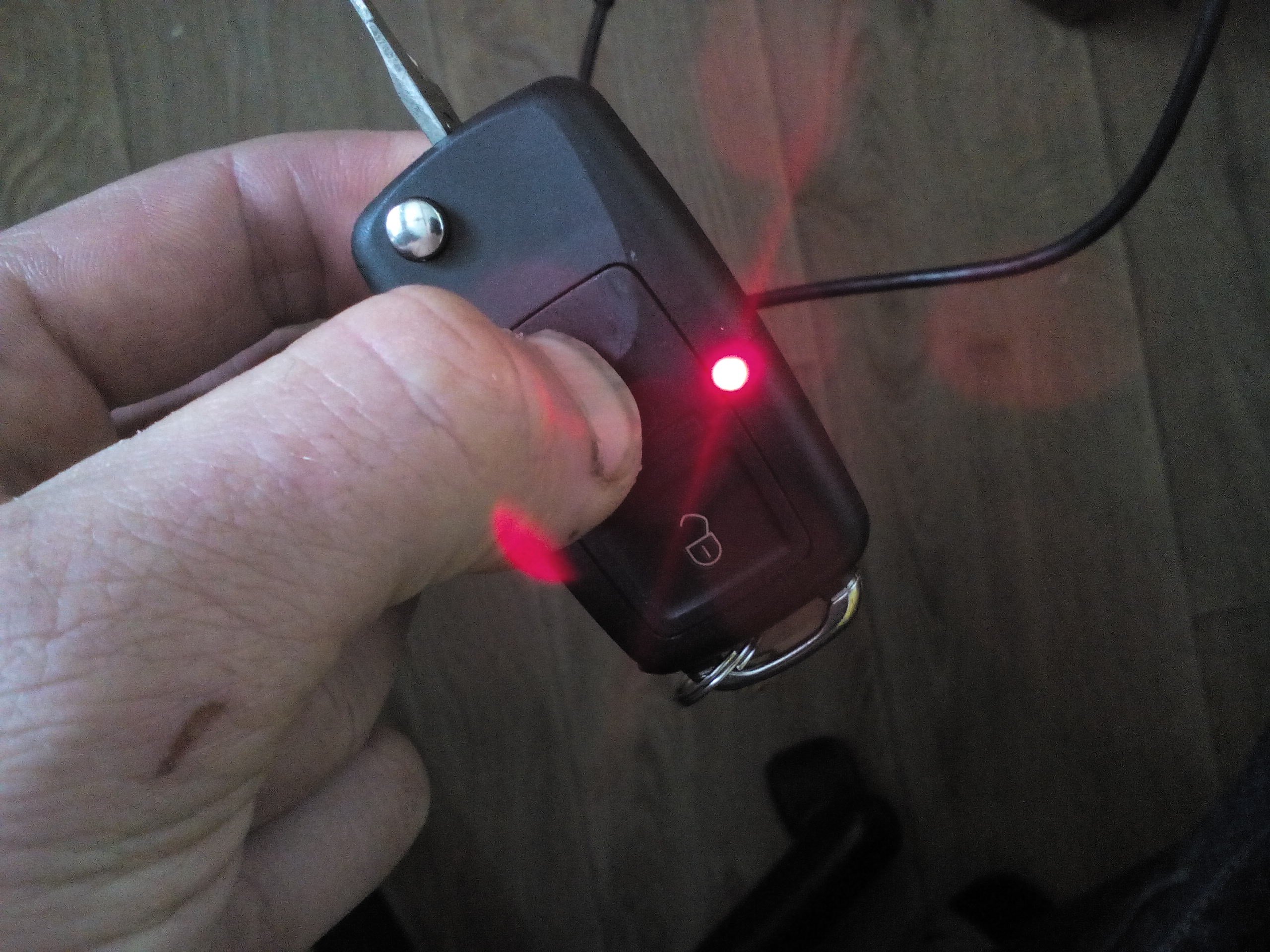

Ну и в довесок получился неплохой ключ-выкидуха. Внутрь вставлена родная сигналка.(чтоб вставить резал плату)

Всем доброго дня.
Ну вот и ключик кому то понравился и так:

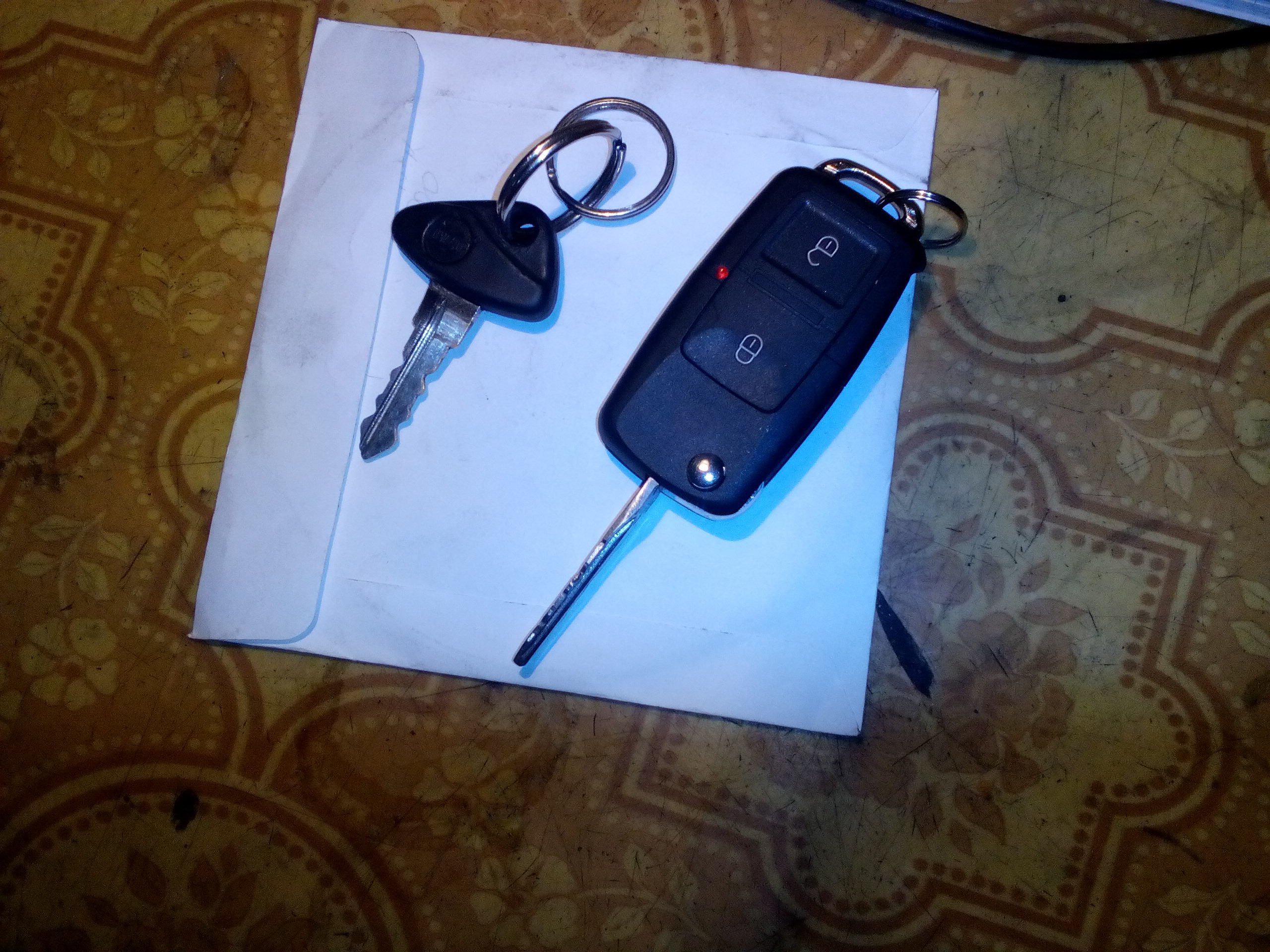

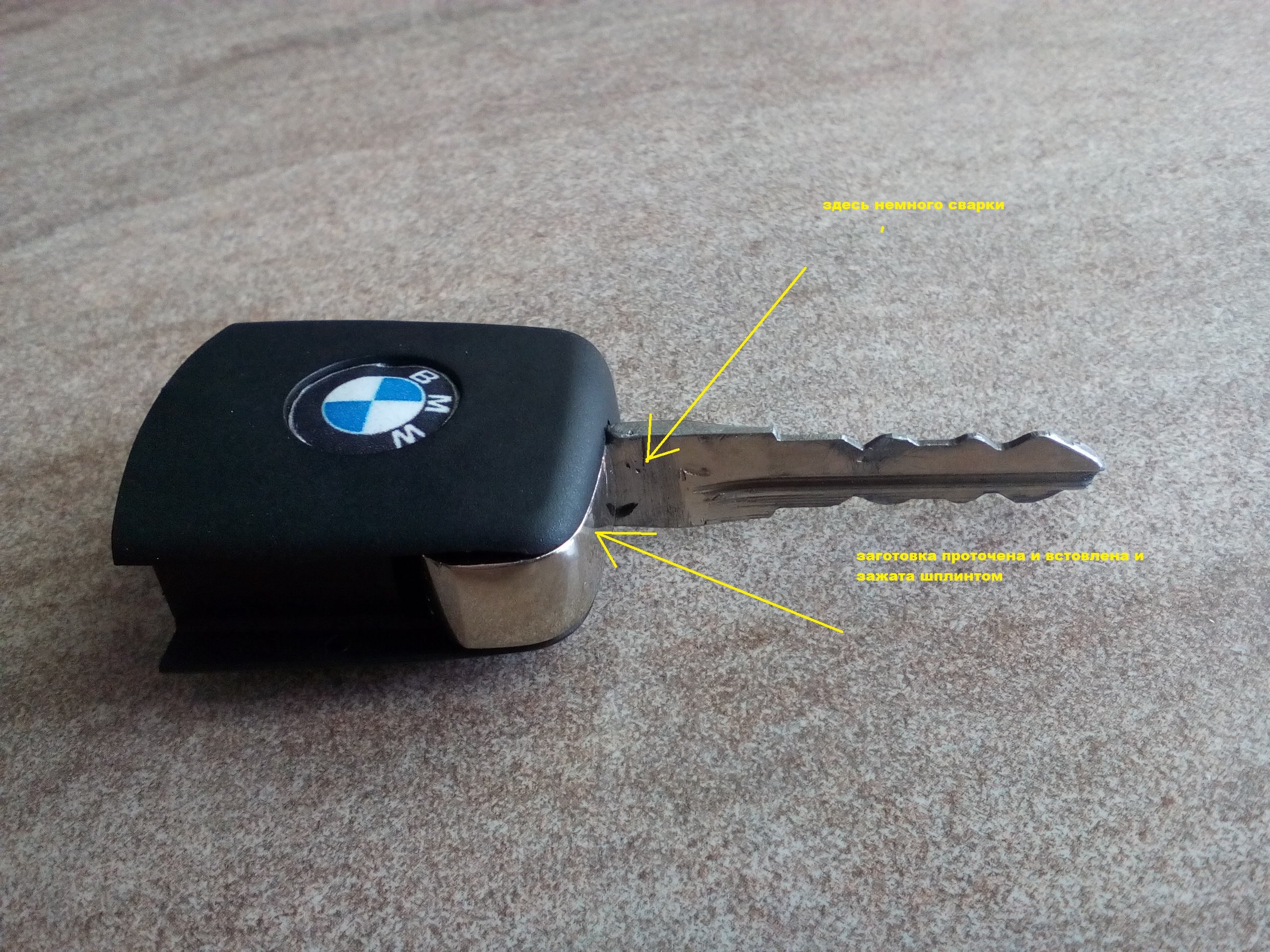

Болванка куплена на алике цена вроде 0.9$ была (но именно на 2 кнопки и вот такой от VW) заказывал разные качество гуно. А этот супер.
С самим ключом сложностей нет, на изготовлении ключей сделали заготовку, дома вынял её из пластмассы. И вынял родную из купленного ключа (задача сделать вход ключей одинаковыми. Работа наждаком и надфилями. У моей заготовке на входе получилась буква П ,немного капнул сварки.
Дальше вставили в ключ и (чтоб вынять старую выбиваем шплинт ) ставим изготовленную и шплинтуем.

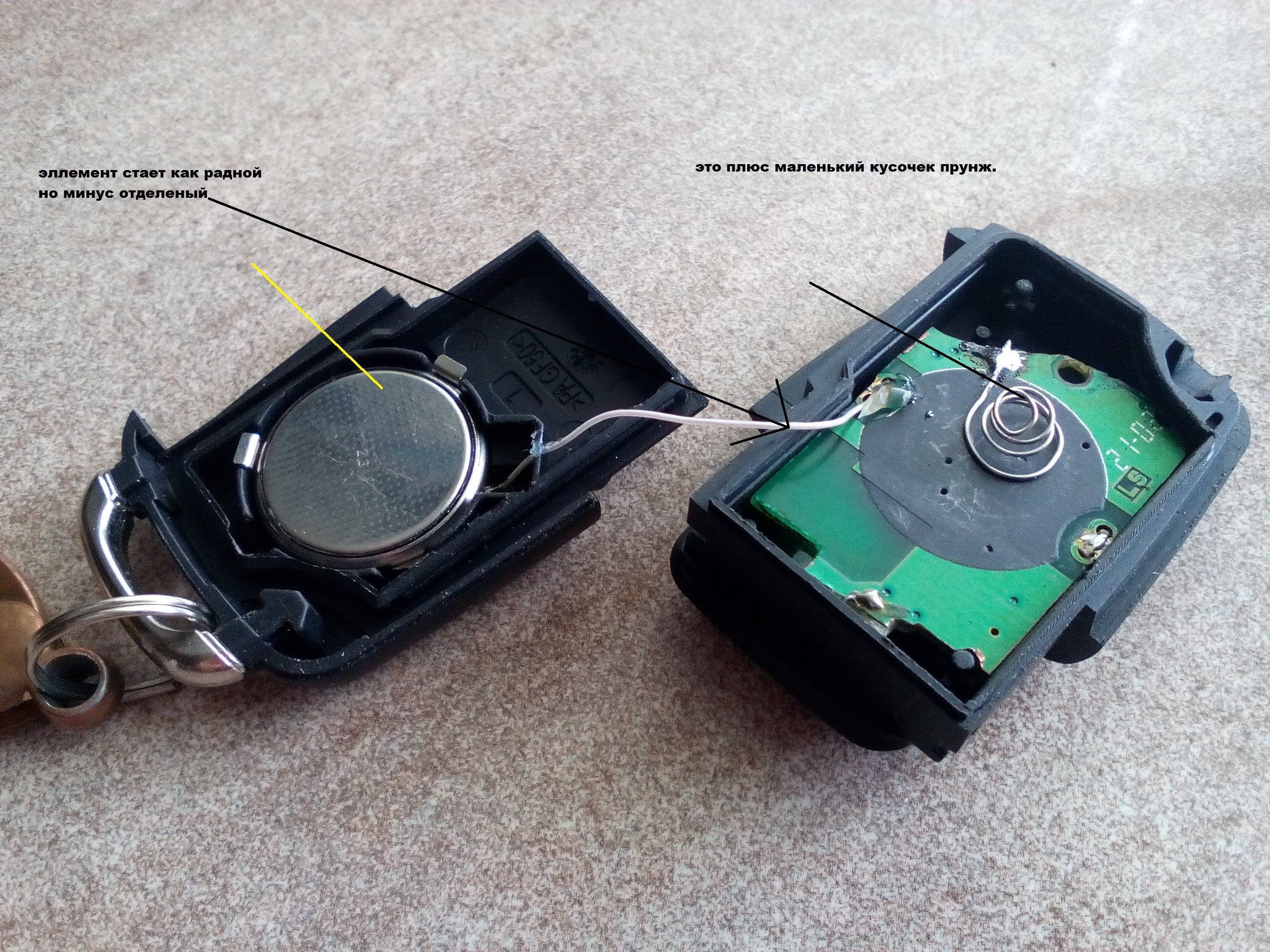

И теперь самое интересное надо впихнуть невпихуемое.

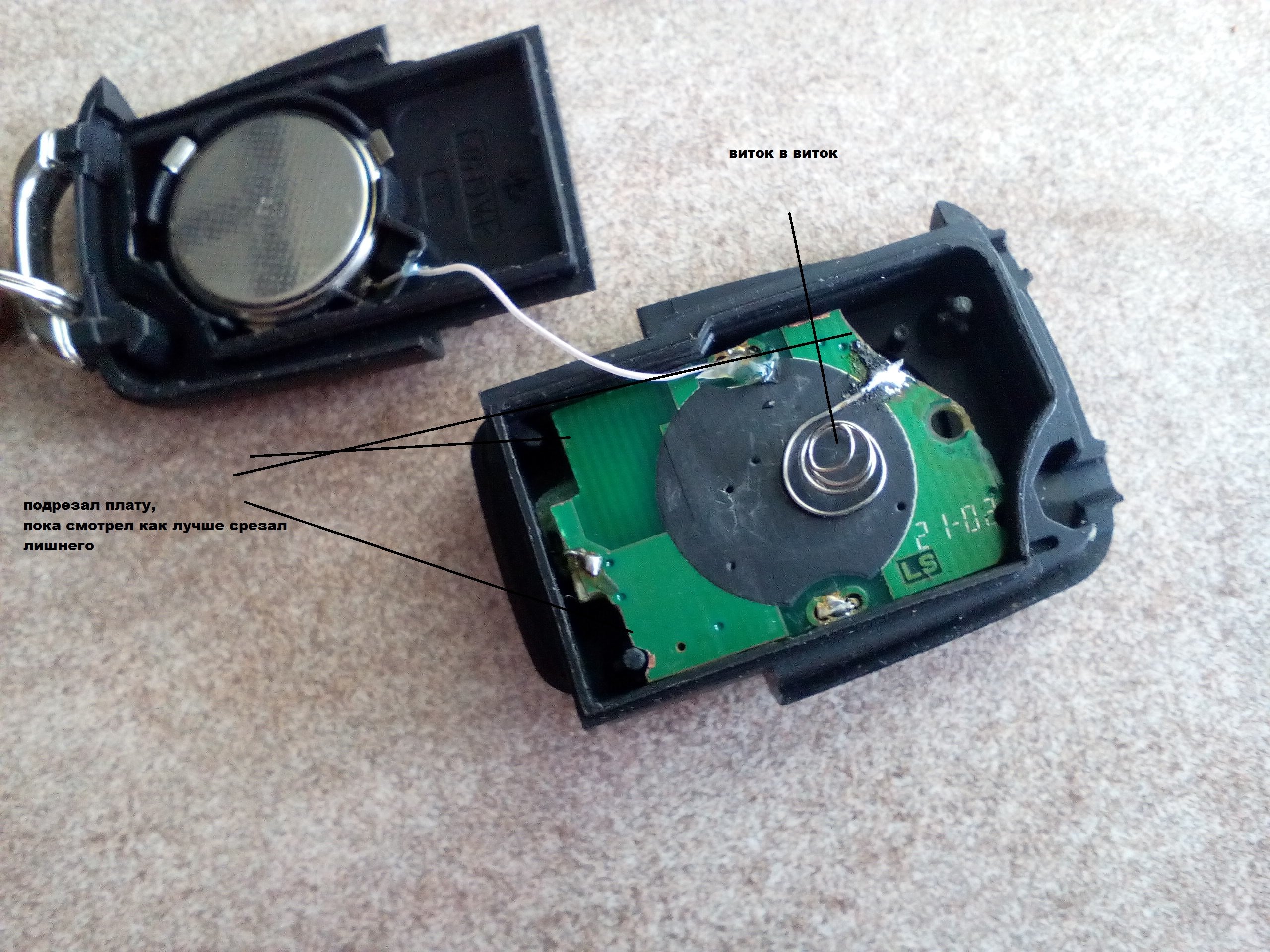

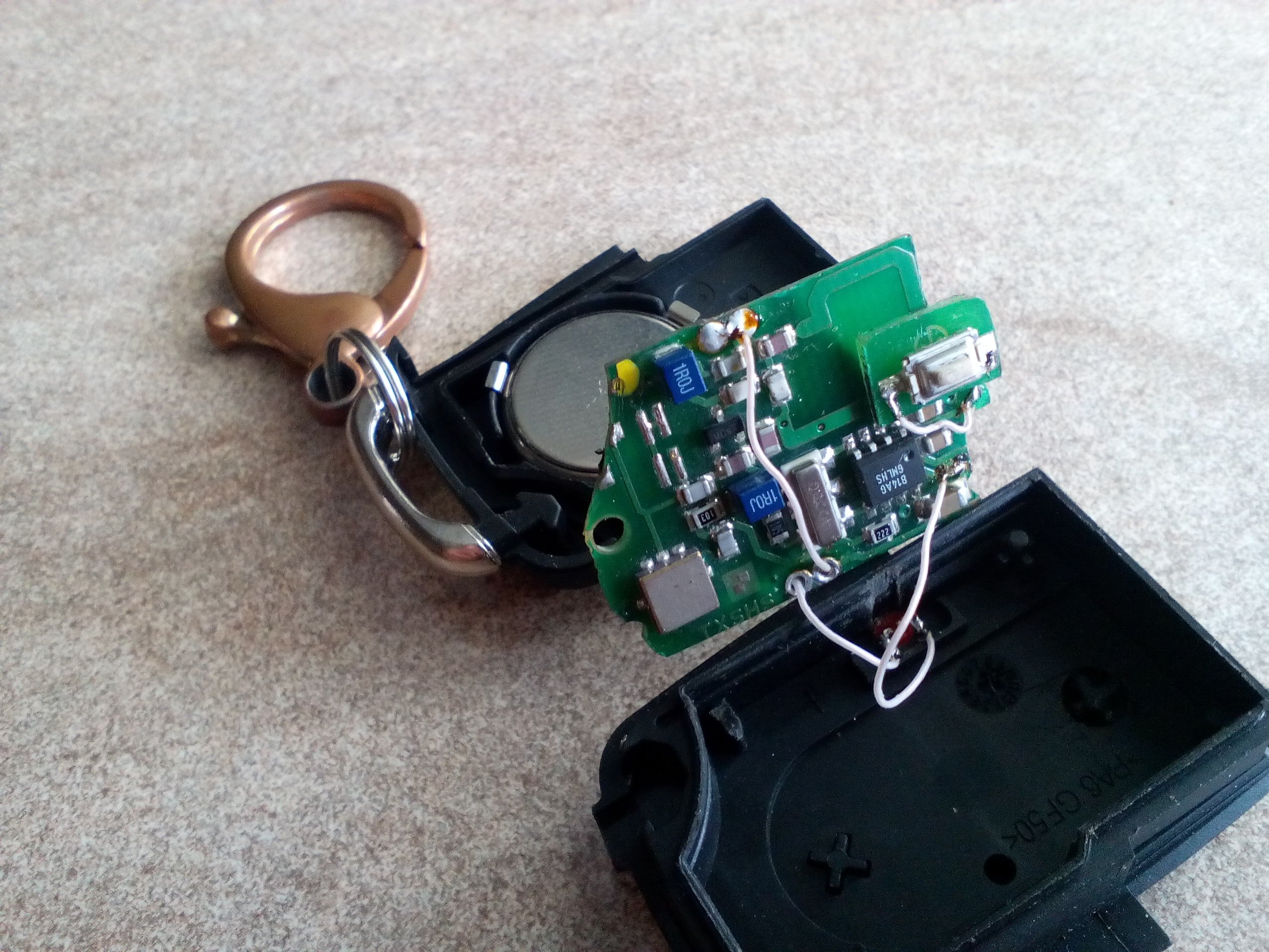

Элемент питания как родной но паял проводок на минус и согнул пружинку на плюс ( её сделал чтоб виток входил в виток, места мало но чтоб влезло и прижимала плату.

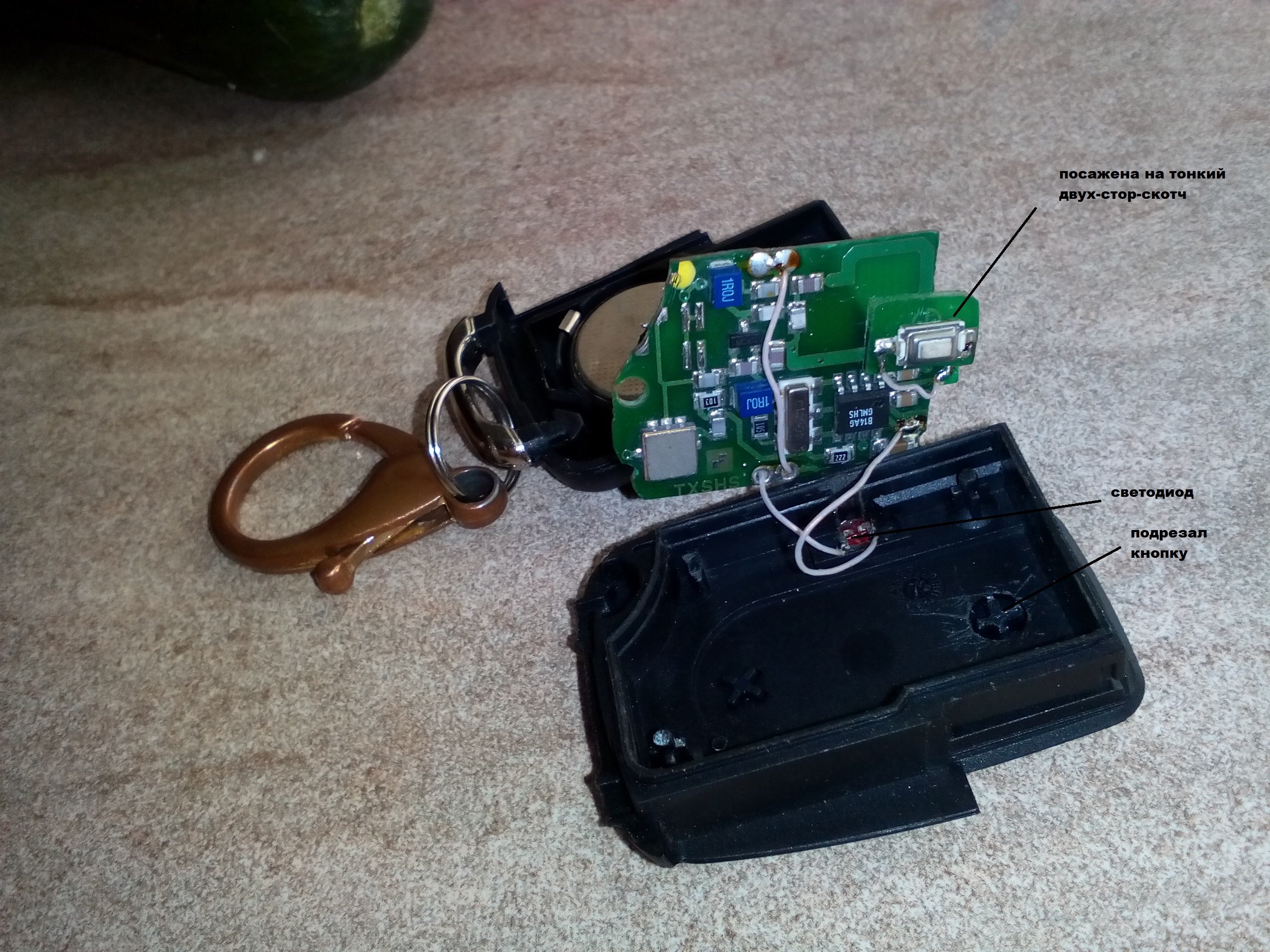

Пока думал как ставить отрезал лишнего. Когда режем перерезаем дорожки важно запомнить, отрезаные дорожки заменяют проводки. Я использовал только одну кнопку, на моей сигналке она откр. и закрв. На вторую кнопку ничего не паял. Светодиод родной очень маленький пока с ним гулял он сдох. Вставил от какой то китайской игрушки (но там есть + и -). Кнопку прилепил на двухсторонний мебельный скотч (он очень тонкий) , но немного повозился пока прилепил в нужное место.
Кнопку на самом брелке (т.е. на купленном корпусе) подрезал скальпелем так как очень была чувствительная к нажатию.
В роде всё страшно но при наличие паяльника с тонким жалом и умения им работать, немного времени в принципе всё гуд.
Резал плату старым лобзиком по дереву (но пошла не одна пилка ).
Может быть резать не пришлось если бы заказал много ключей (типо какой ситроен, пежо, ягуар и т.д., на алике их много).
Ну и всё. Глаза боятся - руки делают. У меня был один брелок, думал если сломаю выкину всё и поставлю авто сигналку.
