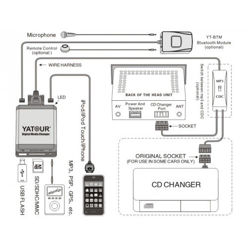

"Потребляемый ток (Min/Max) 3/200 mA"
В режиме ожидания 3мА...? Врут?
Тогда нужно целиком с магнитолы снимать питание. Нафига оно при заглушеном моте?)

"Потребляемый ток (Min/Max)3/200 mA"
Понял, буду делать. А разъём то такой же?
х.з., возможно, что был больший ток из-за вставленной флешки или неправильного подключения. Аккум на авто высосала за три недели.

Lamer , на авто?! Больше 60А/Ч?! ого... Сколхозим отключение питания...
Мдя... А какого года приблуда у вас?
С 2014г "внесены усовершенствования в устройство"...)
Старая, года 13-ого. В любом случае не нужна эта цепь под питанием при выключенном зажигании.

По схеме включения внешнего питания нет...
А вот сама магнитола играет при заглушенном мопеде...
Lamer
2,428
Питание от чейнджера и/или от магнитолы, скорее всего.
Чего гадать - надо поставить да замерить ток при выключенном зажигании ))
