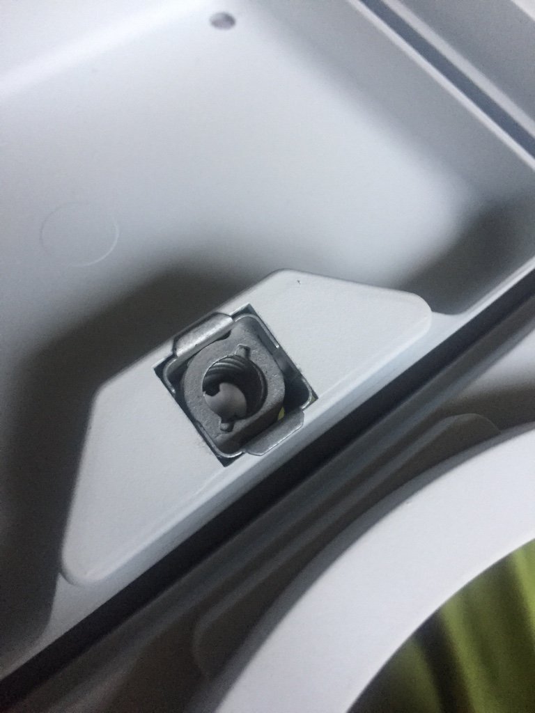

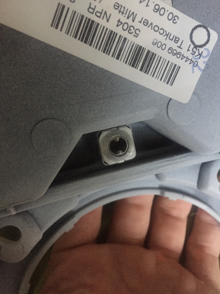

<blockquote data-quote="Errorka" data-source="post: 527002" data-attributes="member: 3940"><p>По идее (сто лет назад разбирал), в шлиц на первом фото вставляется плоская отвёртка и поворачивается на 45-90 градусов. Эта штука подпружинена, надо чуть нажать (утопить) при повороте. С силой не надо пытаться снять.</p><p></p><p><span style="color: silver"><span style="font-size: 9px">- - - Добавлено - - -</span></span></p><p></p><p>Или нет, это фиксатор так вставляется.</p><p>Оно вроде на защёлках держится, по бокам они, в тени</p></blockquote><p></p>
[QUOTE="Errorka, post: 527002, member: 3940"] По идее (сто лет назад разбирал), в шлиц на первом фото вставляется плоская отвёртка и поворачивается на 45-90 градусов. Эта штука подпружинена, надо чуть нажать (утопить) при повороте. С силой не надо пытаться снять. [COLOR="silver"][SIZE=1]- - - Добавлено - - -[/SIZE][/COLOR] Или нет, это фиксатор так вставляется. Оно вроде на защёлках держится, по бокам они, в тени [/QUOTE]
