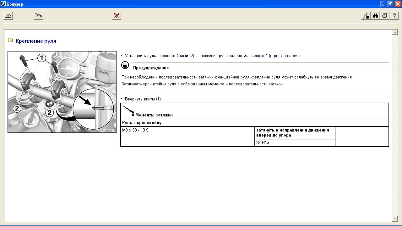

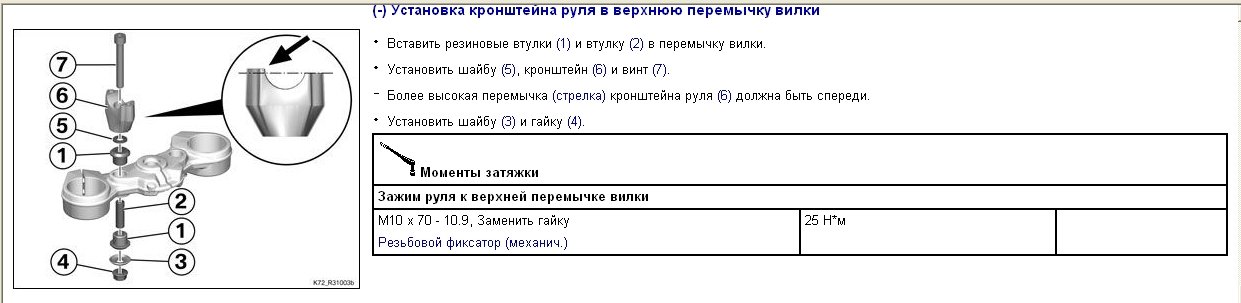

Подскажите моменты затяжки болтову F650GS, у кого есть RSD

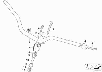

<blockquote data-quote="Savinykhp" data-source="post: 519564" data-attributes="member: 3101"><p>Здравствуйте.</p><p>Подскажите, пожалуйста, моменты затяжки болтову F650GS (К72, 0218, 2012г.).</p><p>По схеме (прикладываю фотку), это болт №3 и винт №6.</p><p>Если надо, вот их партнамберы:</p><p>3 - 07 12 9 906 204</p><p>6 - 31 42 7 684 359</p><p>[ATTACH]53412[/ATTACH]</p><p>Заранее спасибо.</p></blockquote><p></p>
[QUOTE="Savinykhp, post: 519564, member: 3101"] Здравствуйте. Подскажите, пожалуйста, моменты затяжки болтову F650GS (К72, 0218, 2012г.). По схеме (прикладываю фотку), это болт №3 и винт №6. Если надо, вот их партнамберы: 3 - 07 12 9 906 204 6 - 31 42 7 684 359 [ATTACH=CONFIG]53412._xfImport[/ATTACH] Заранее спасибо. [/QUOTE]
