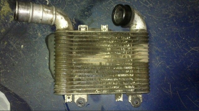

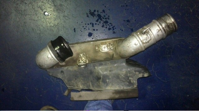

Добрый день!
Забился интеркулер. Новый покупать не очень то хочется, т.к. не дёшево, а а/м достаточно старенький. Б/у тоже не известно сколько протянет, поэтому есть мысли его пробить, т.к. химия с этим не справляется.
Если кто занимается аргонной сваркой прокансультируйт, возможно ли разрезать алюминиевый интеркулер, почистить соты, а потом его опять заварить? И есть ли смысл этим заниматься с мат. точки зрения?))

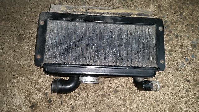

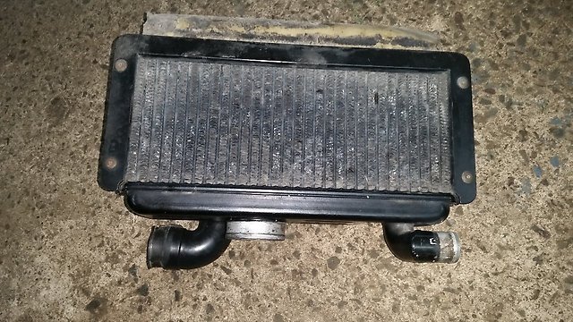

Слушай, у меня где то лежит интеркуллер от субару (20g мотор) отдам если надо
самовывоз из химок, или доставка по маршруту химки - текстильщики
Мой по размеру ~18,5х18,5х6,5 подойдет ли твой, да и крепеж тоже, но всё равно спасибо!
В сервисе проконсультируюсь.

Посмотреть вложение 53366 Посмотреть вложение 53367
Мой точно больше, завтра посмотрю, у меня по моему и у-Пайп и крепёж есть, машина какая?

Блин забыл размеры снять, есть куски силиконовых патрубков что бы приколхозить под твой, завтра размеры сниму

Конструкция оказалась достаточно сложной, разрезать и потом заварить не получится. "Газосварка 21век" может поменять сердцевину, но у них они других размеров и для других конструкций радиаторов.
В итоге нашёл в Питере оригинальный б/у интеркулер.
Всем большое спасибо за советы и помощь!
