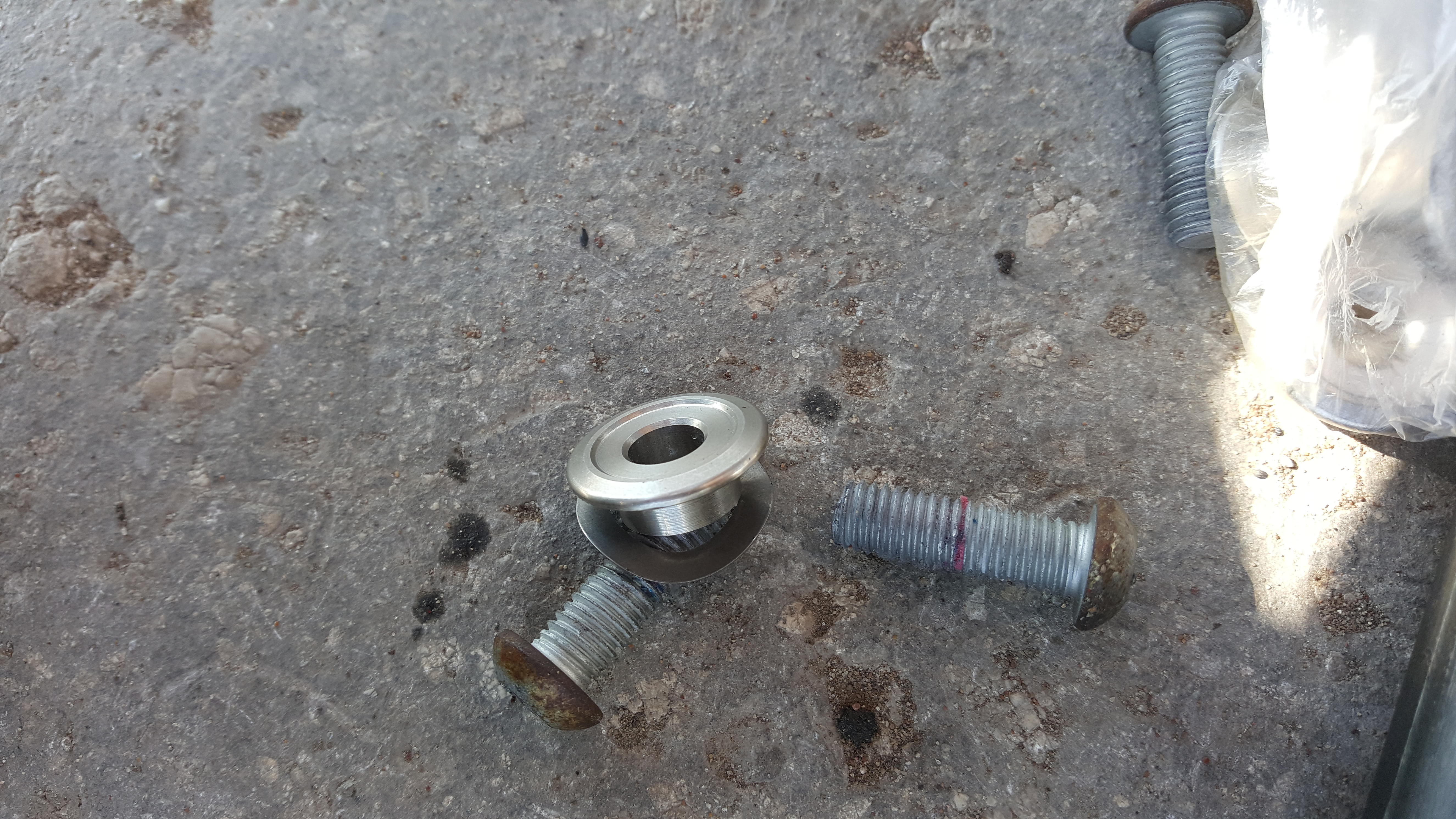

Прочитал здесь на форуме что можно убрать люфт и грохот тормозных дисков заменой втулок и пружин. Заказал и получил втулку 34 11 2 314 887 и пружину 34 11 2 314 888 20160819_094634.jpg 20160819_094650.jpg

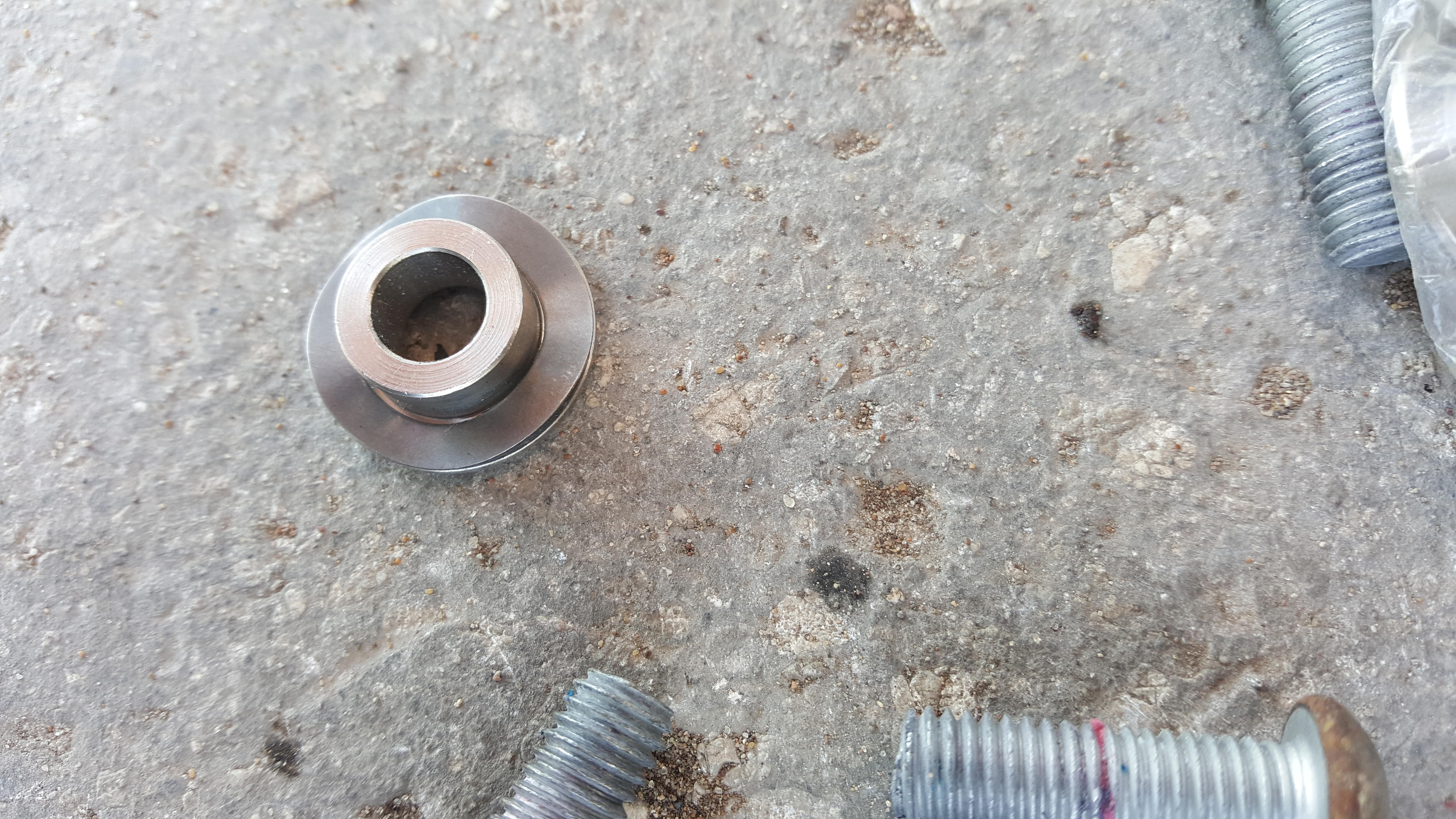

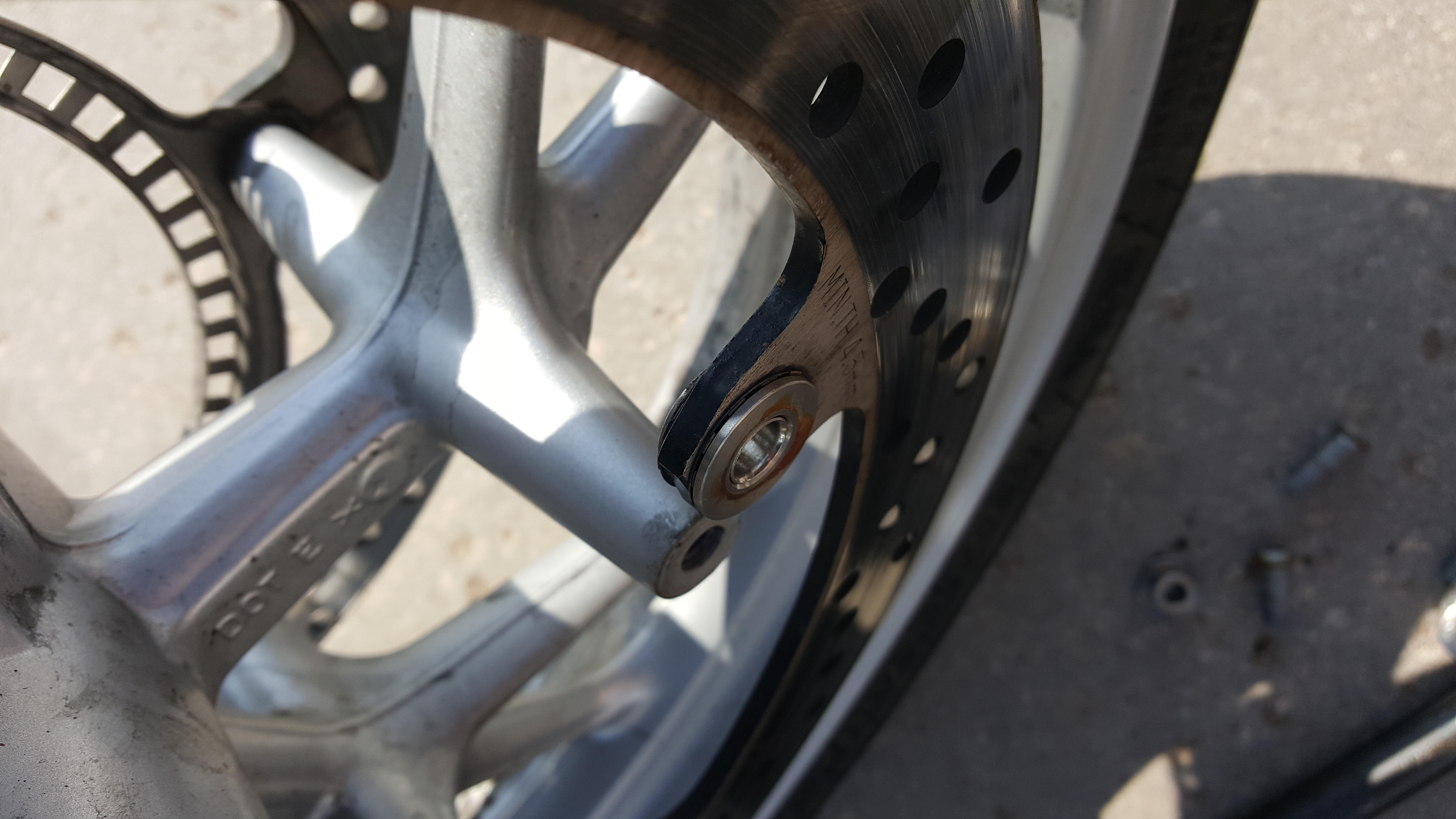

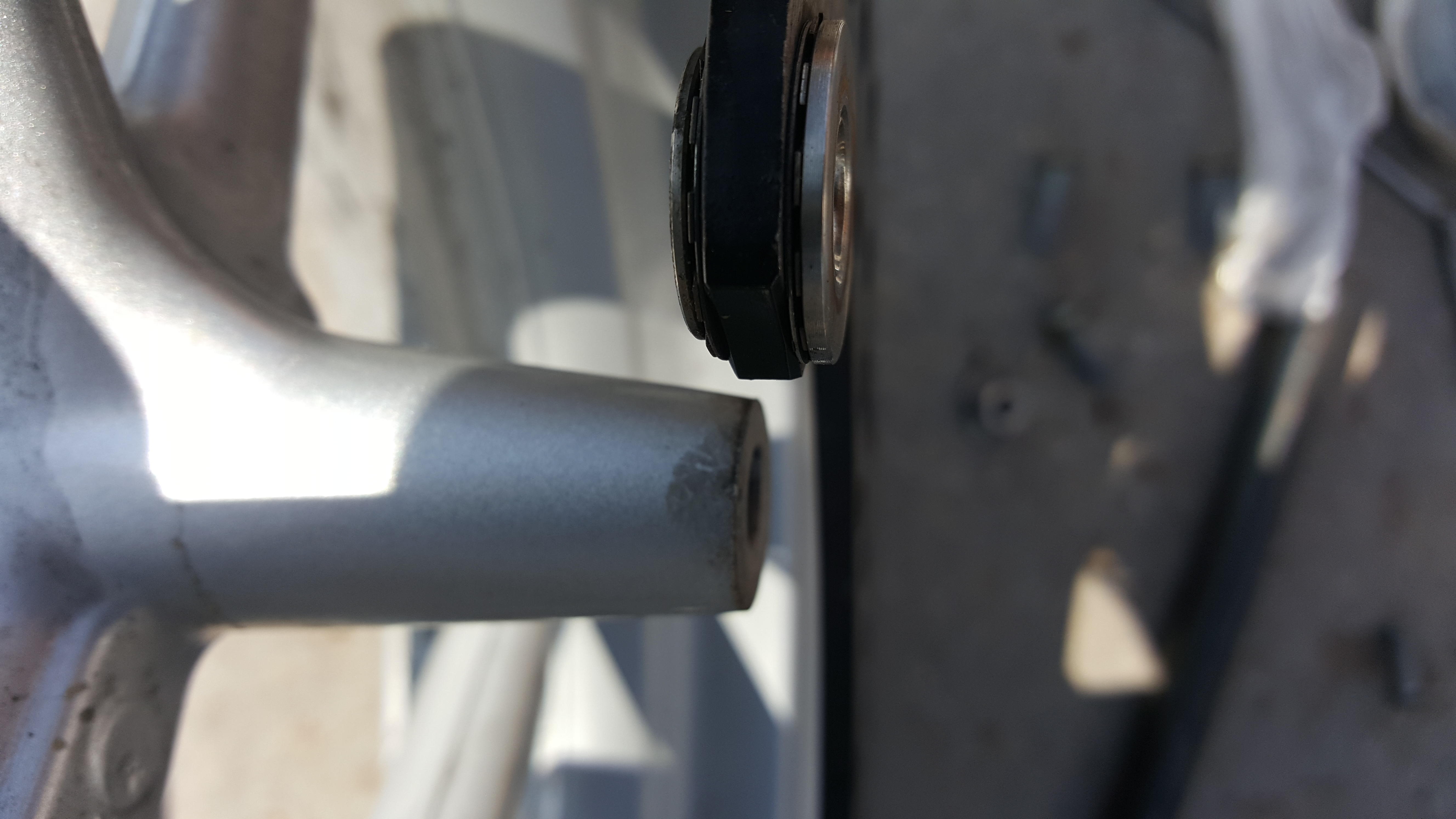

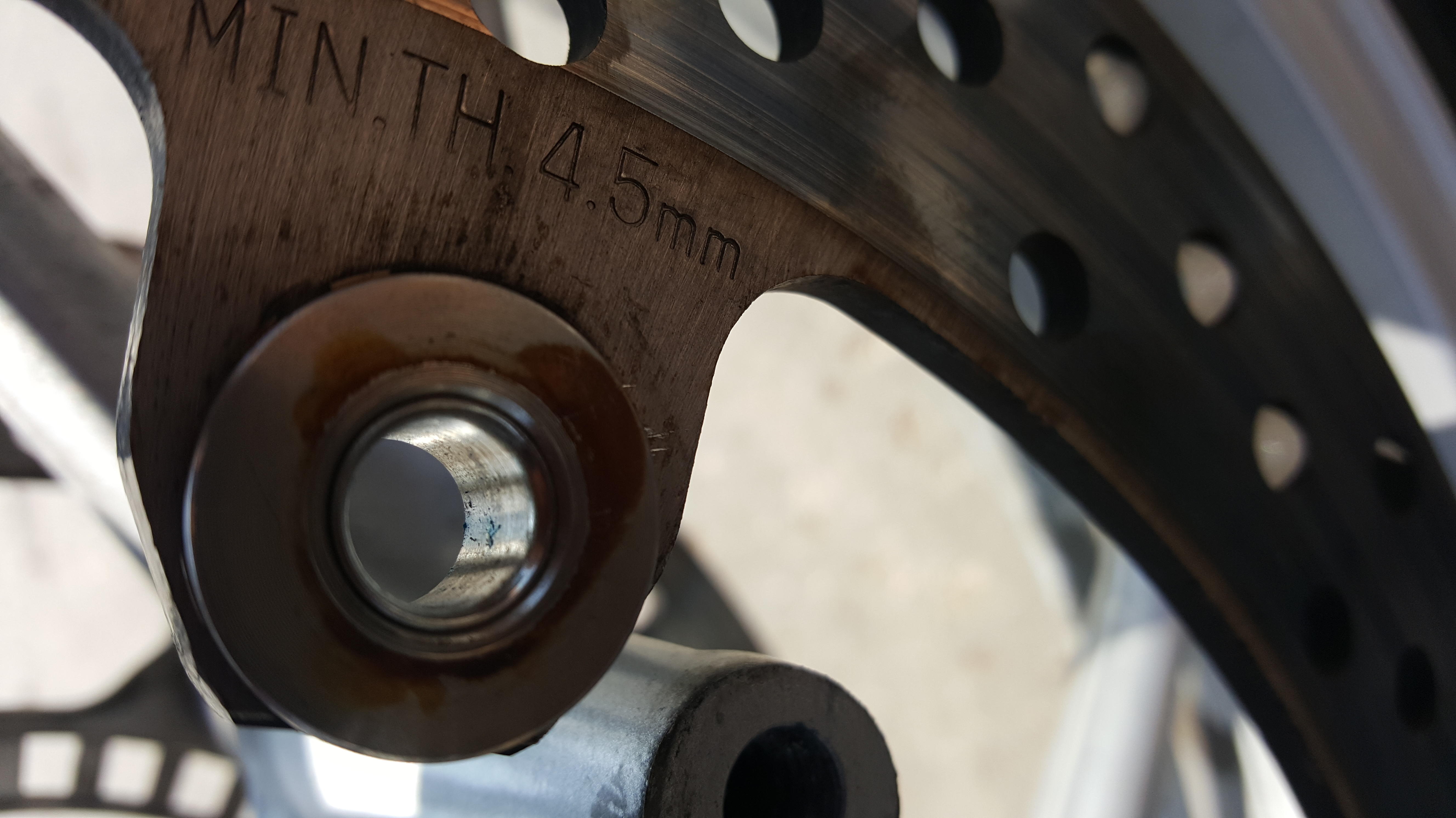

Когда все пришло я довольный решил все поменять минут за 15. Когда открутил первый винт понял что все пошло не по плану. на тормозном диске очень крепко сидят две втулки завальцованные между собой. Шайбы там тоже другой конфигурации но это думаю не критично. 20160819_094537.jpg 20160819_094544.jpg 20160819_094600.jpg 20160819_094609.jpg
Вопрос - что делать дальше?

По идее тебе еще нужны пять шайб, между колесным и тормозным диском, и новые винты 10 штук. т.к. они одноразовые.
Эти шайбы удаляешь, и ставишь новый бутерброд. шайба проставочная, диск, пружина, втулка, новый винт.
Недавно менял диски, проходил через это. Но у меня на старых дисках не было запрессованных втулок. было всё разборное.
