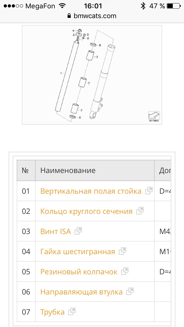

У исправного мотоцикла в перьях масло и пружины.
На схеме никаких пружин нет, полые "трубки" и сальники.
