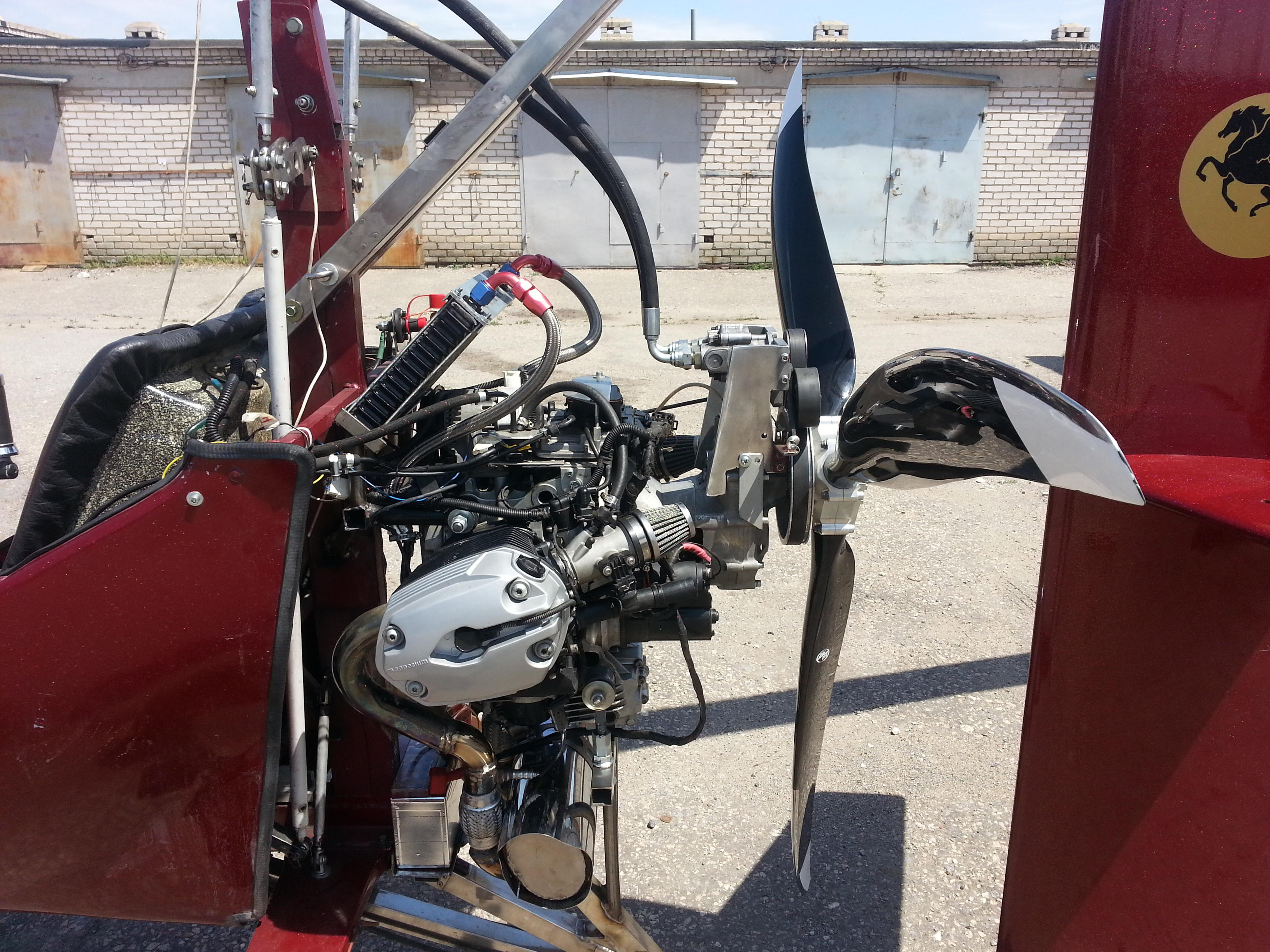

Нашел в своей деревне товарища с рейнгольдом и адаптером Мастеркит,все прочиталось,задачи выполнены,НО!С его адаптером мой Рейн мот не видит!Мне все это надоело,я взял папки -EDIABAS,INPA,TESTERGUI с его ноутбука и заменил свои,результат отрицательный!КОМ стоит первый,И вообще папки заменены,скорость на КОМпорту менял как в+ так и в-,что еще в настройках КОМа,нужно покрутить?ДА,светодиод моргает при попытке связаться с блоком!Т.Е.обращение к порту есть,значек едиабаса загорается в трее,а связи нет...ЕСТЬ версии?

Да хрен его знает, я свою систему на win7 64 бит устанавливал. Все сразу заработало без адских плясок с бубнами. Строго по инструкции. Бывает что мотоцикл не тестируется сразу, я сначала делаю идентификацию без теста, потом тест.
А ты остальные блоки как то программно будешь отключать или не надо? Антенну кольцевую,АБС, переключатель подножки и прочую мотоциклетную ерунду не нужную в воздухе.
В новгороде есть умелец по бмвшным авиаконверсиям, попробуй с ним связаться может он что подскажет.

Запускал идентификацию на ноуте товарища,берет блок со 2го раза.Но стабильно!Остальные блоки отрезаются БОКОРЕЗАМИ,подножка и сцепление перемыкаются!Кольцо иммо с камнем внутри,примотано сбоку!Двиг заводится,но не докручивает,на 5000об/мин упирается,думаю проблема в выхлопной,в выходные проверю.Забыл добавить у товарища с ноутом тоже 7-64бит,просто дергать его каждый раз....чем моя ХР хуже этой...семерки!

Может движек не крутиться больше 5000 оборотов если не ту прошивку руками залить в блок двигателя!

До заливки прошивок дело не дошло!Двиг снят с мота после скользячки,чел просто распродал его по запчастям!Без винта мотор крутится до отсечки!Синхронизацию делал!Попробую с родным насосом на выхи,без бензинового фильтра,на воздушный фильтр маслица для фильтров попробую плеснуть,приспущу "штаны" на выхлопной,в общем буду надругаться как только можно!
Да,и еще вопрос к специалистам-влияет ли включенная передача на состав топливо-воздушной смеси?Есть мнение что,на Nейтрали время впрыска значительно отличается чем на 6й,при тех же оборотах на КВ!

Эту гипотезу сложно проверить ;-) Но возможно. Для этого тупо надо мот подвесить к потолку гаража и погонять с подключенным рейнголдом.

Неа,не получится,нагрузки не будет.У меня движка тож без винта до отсечки крутится!Но потенциометром коробки выставлена 6я передача!

Ну тогда надо колесо крутящееся с нагрузкой подложить ;-)) А другие авиаконверсии тоже так себя вели? Их в польше много применяют, украинцы, немцы. Все самодельщики.

В общем,все заработало,правда на win 7-32,отдельное огромное спасибо Антону из Екатеринбурга-отзывчивый и бескорыстный человек!Два дня бились в гараже,но почти победили!Почему почти-рейн заработал,а движок так и крутит всего 5200!Ошибок нет...
