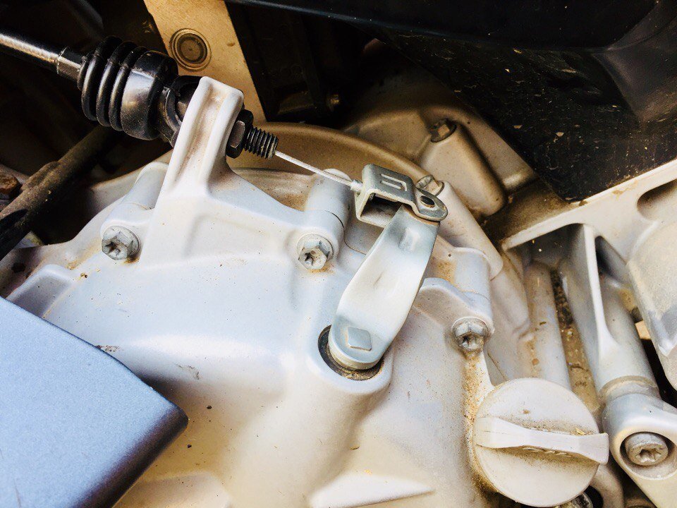

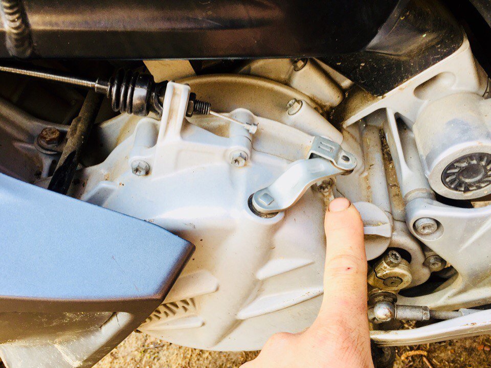

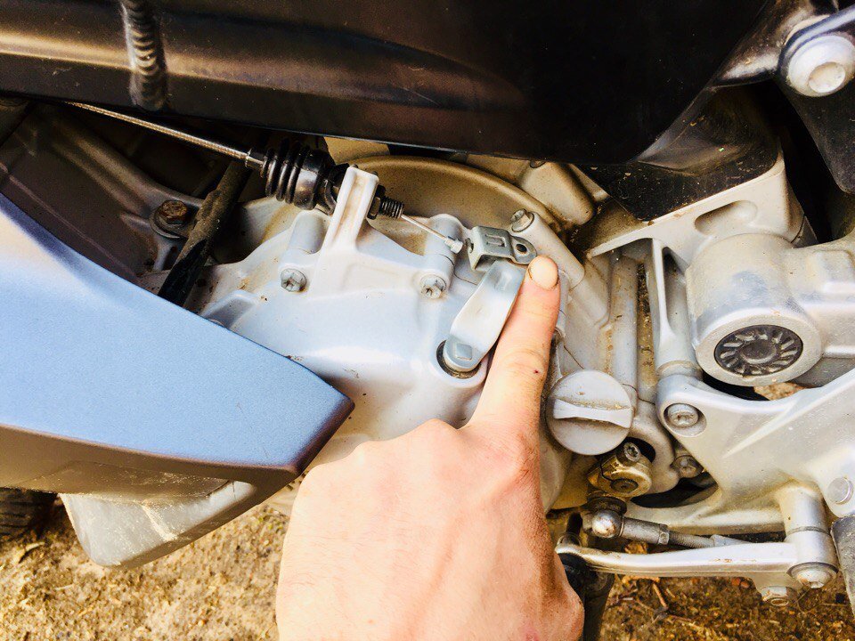

<blockquote data-quote="ЛевЛюбезнов" data-source="post: 661793" data-attributes="member: 6146"><p>В документации есть четкие указания. Их и нужно выполнить. То, что для гуся приложил к примеру, что для твоего мопеда - надо смотреть. Короткий свободный ход ведет к преждевременному износу дисков. </p><p></p><p></p><p></p><p></p><p></p><p>Очень грубо можно так проверить: на 6й передаче на</p><p>80 кмч примерно открываешь газ резко. Если обороты растут, а скорость нет - значит сцеплению капец. Хотя может только свободный ход короткий. </p><p></p><p></p><p>[ATTACH]76442[/ATTACH]</p><p></p><p>Отправлено с моего Z2 Pro через Tapatalk</p></blockquote><p></p>
[QUOTE="ЛевЛюбезнов, post: 661793, member: 6146"] В документации есть четкие указания. Их и нужно выполнить. То, что для гуся приложил к примеру, что для твоего мопеда - надо смотреть. Короткий свободный ход ведет к преждевременному износу дисков. Очень грубо можно так проверить: на 6й передаче на 80 кмч примерно открываешь газ резко. Если обороты растут, а скорость нет - значит сцеплению капец. Хотя может только свободный ход короткий. [ATTACH]76442._xfImport[/ATTACH] Отправлено с моего Z2 Pro через Tapatalk [/QUOTE]
