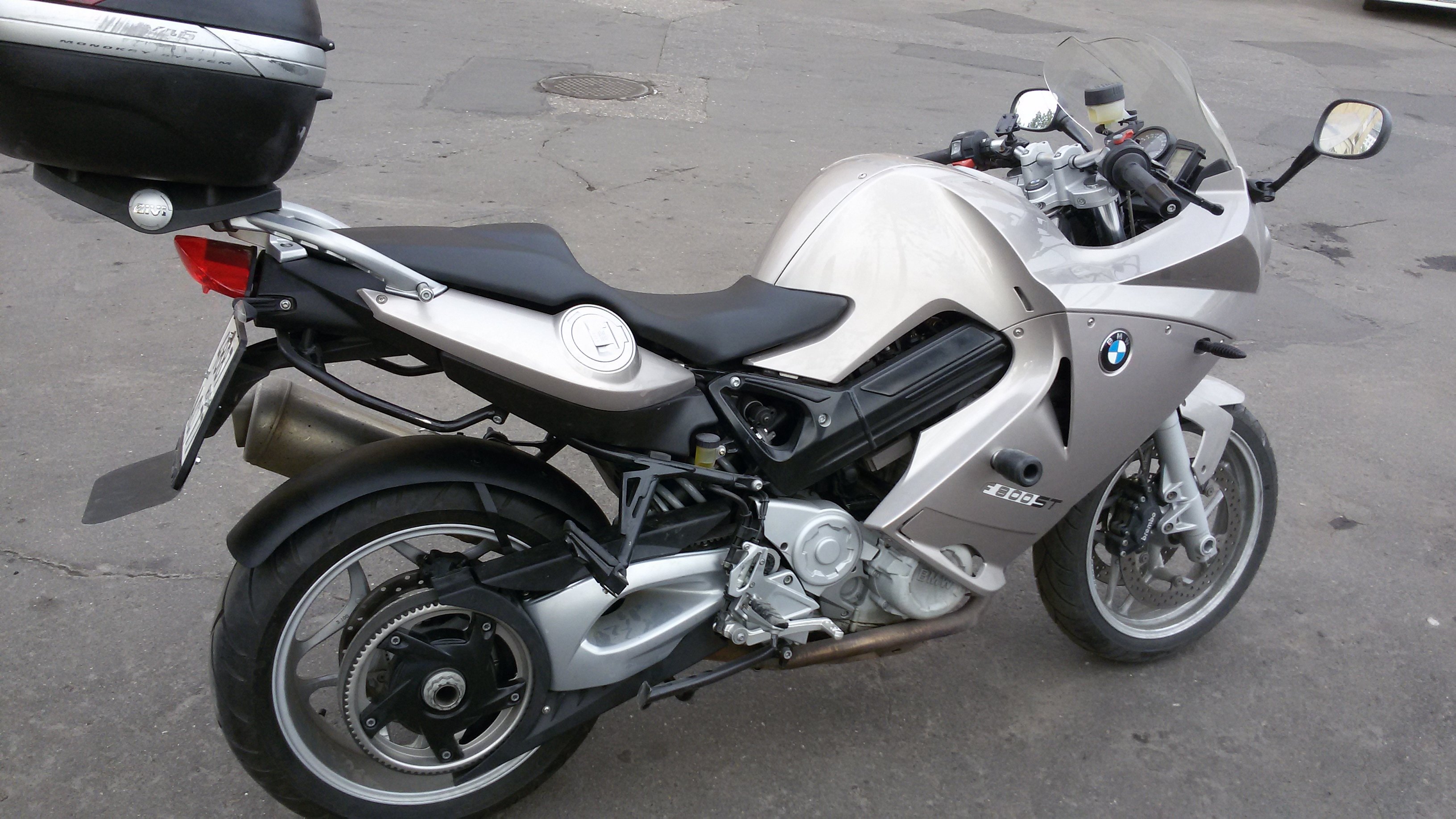

Всем привет:smile:, подскажите кто ставил доп. заднее крыло на F800ST или GT я так понял что они идентичны? Аморт устал отмывать, кто профи в данном вопросе?

Плюсуюсь в теме: из всего увиденного
- "штатный" клюв под номерным знаком
- короткий хаггер Puig, не защищающий от заброса с колеса на кофр/пассажира (и еще неимоверно дорогой впридачу)
- универсальный щиток, как у гусей (спецом на ST-шку пока не видел таких)
ничего не нравится (((
Склоняюсь обратиться к мастерам и сделать под заказ...

У меня стоит Puig. Чище на порядок. Могу при случае сфотать. Но что ноги теперь чистые сзади и рычаг-это факт... Крыло хоть и короткое, но видимо ветром как то основной поток уносит и грязи намного меньше... Но если честно, от более длинного не отказался бы... Потому что кофры после непогоды со стороны колеса ну очень грязные)))
В итоге моя попытка обратиться к мастерам:
- закончилась провалом: в первый раз оно просто отвалилось, а во второй - закаталось под колесо и местами порвало резину..
Поставил штатный клюв (закрывает по-максимум - сидуху и задний кофр) - и дополнительно подумываю про хаггер (закрыть амортизатор и ноги)

В продолжение своего предыдущего поста. Не долго счастье длилось. Отломилось крепление и хаггер теперь красуется в сарае на даче. Причем отломилась именно металлическая часть. Само крыло целое.... Обидно, особенно перед предстоящим дальняком... Зимой буду думать, как колхозить новое крепление. Ибо вернуть хаггер на место хотелось бы. С ним мот реально чище, чем без него...
вот такая Приблуда стояла ( https://wunderlich-russia.com/shop/protection-motorcycle/extension-wing-mud-flaps/rear-mudguard-with-chain-protector-bmw-f800gt/ )... Там где виден болтик, который держит крыло, видна мет.пластина. Вот она отломилась от остальной части крепления, вместе с крылом. Крыло простояло два сезона или в районе 20000-25000км.

По САБЖ, нашел мастера который может делает хаггеры, удлинители крыльев и дефлекторы (мб кто-то узнал о ком я), сказал что имея образец может сделать копию за 4к рублей с учетом наших пожеланий (длиннее короче и тп).
При заказе оптом обещал скидки (на всю продукцию), так что до января можем собраться группой =)

Поучаствовал бы, если хагер на ST подойдет.
пысы Только что мне написали, что хагер GT к ST не коннектится (интернет-магазин Мотомир, дилер Вундера). Так что так...

Не много не так...
Эксклюзивный импортер и дистрибьютор Wunderlich интернет-магазин Мотормир.
По данным Wunderlich хаггер 42671-002 подходит только на GT.
А карбоновый 32100-001 идет на S, ST, GT

Спасибо уже не нужно, ниже написали что к фисташке от гт не подойдет хаггер, очень жаль.
Так что на след год делать "на моте" или кто то готов поделиться карбоновым хаггером?))
