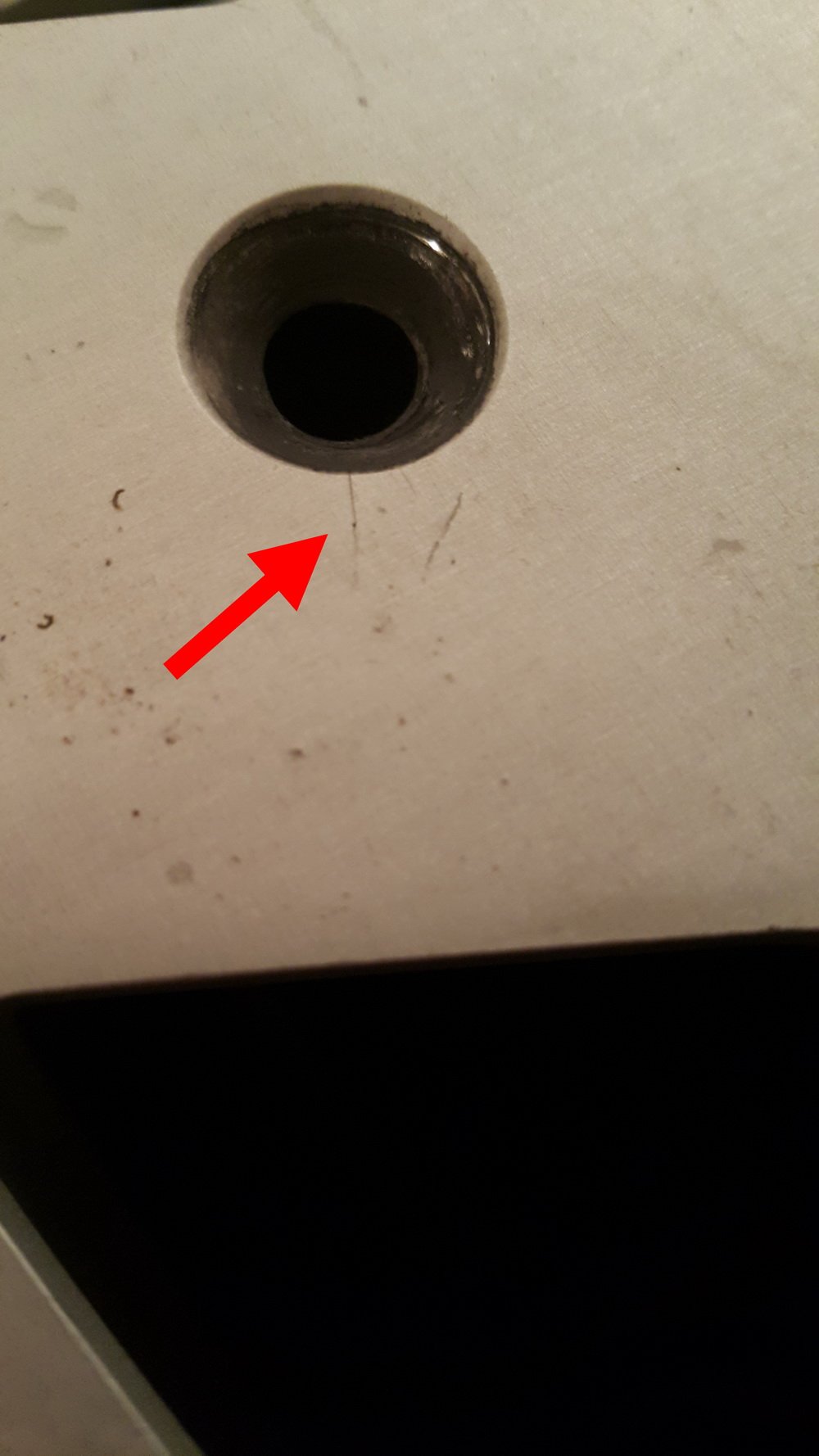

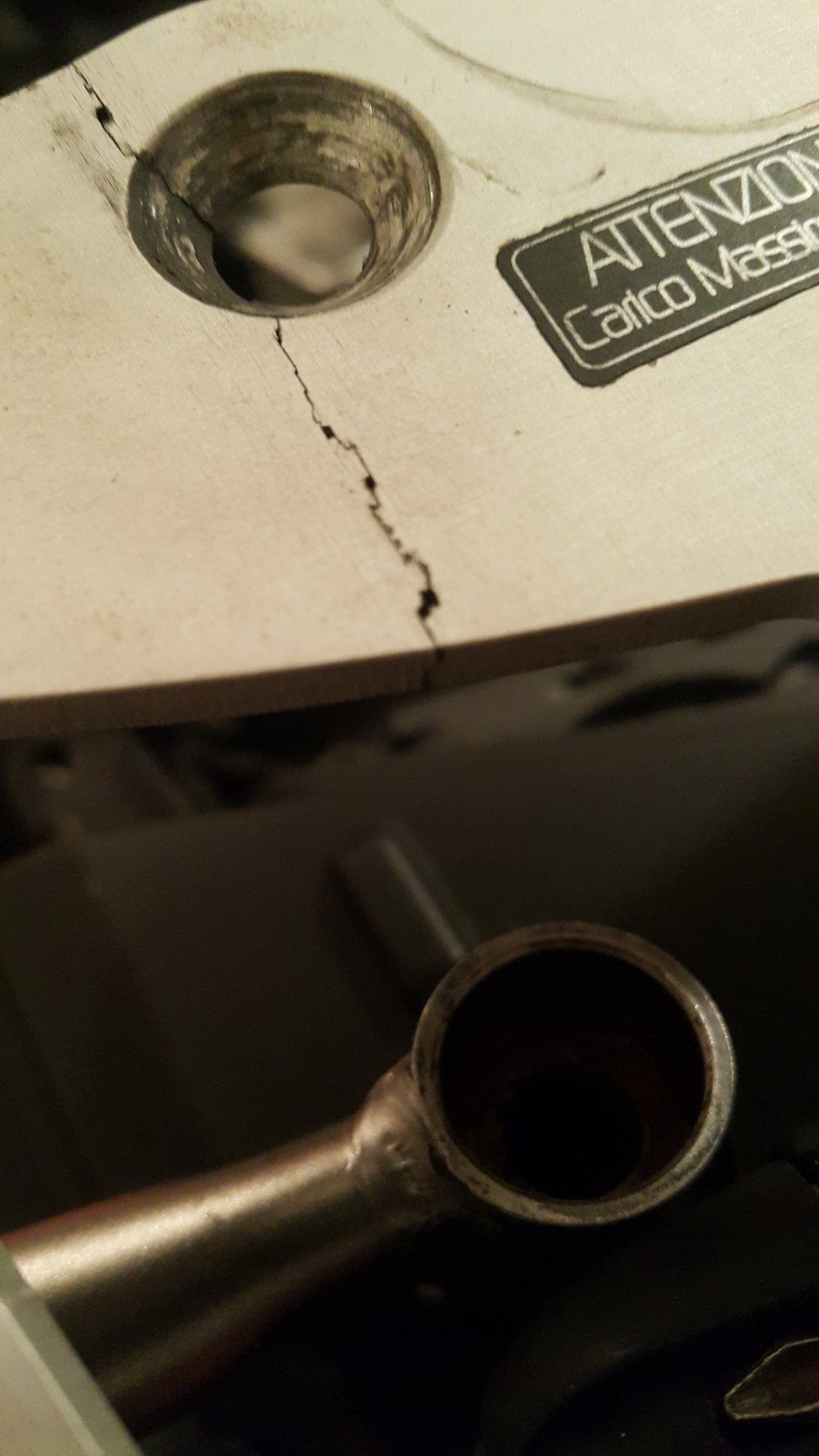

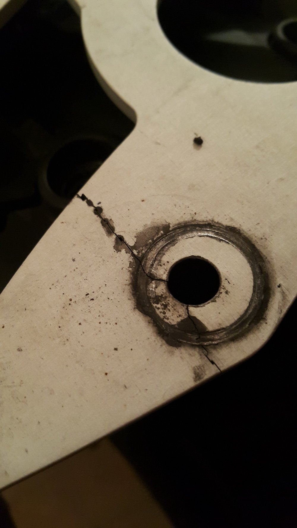

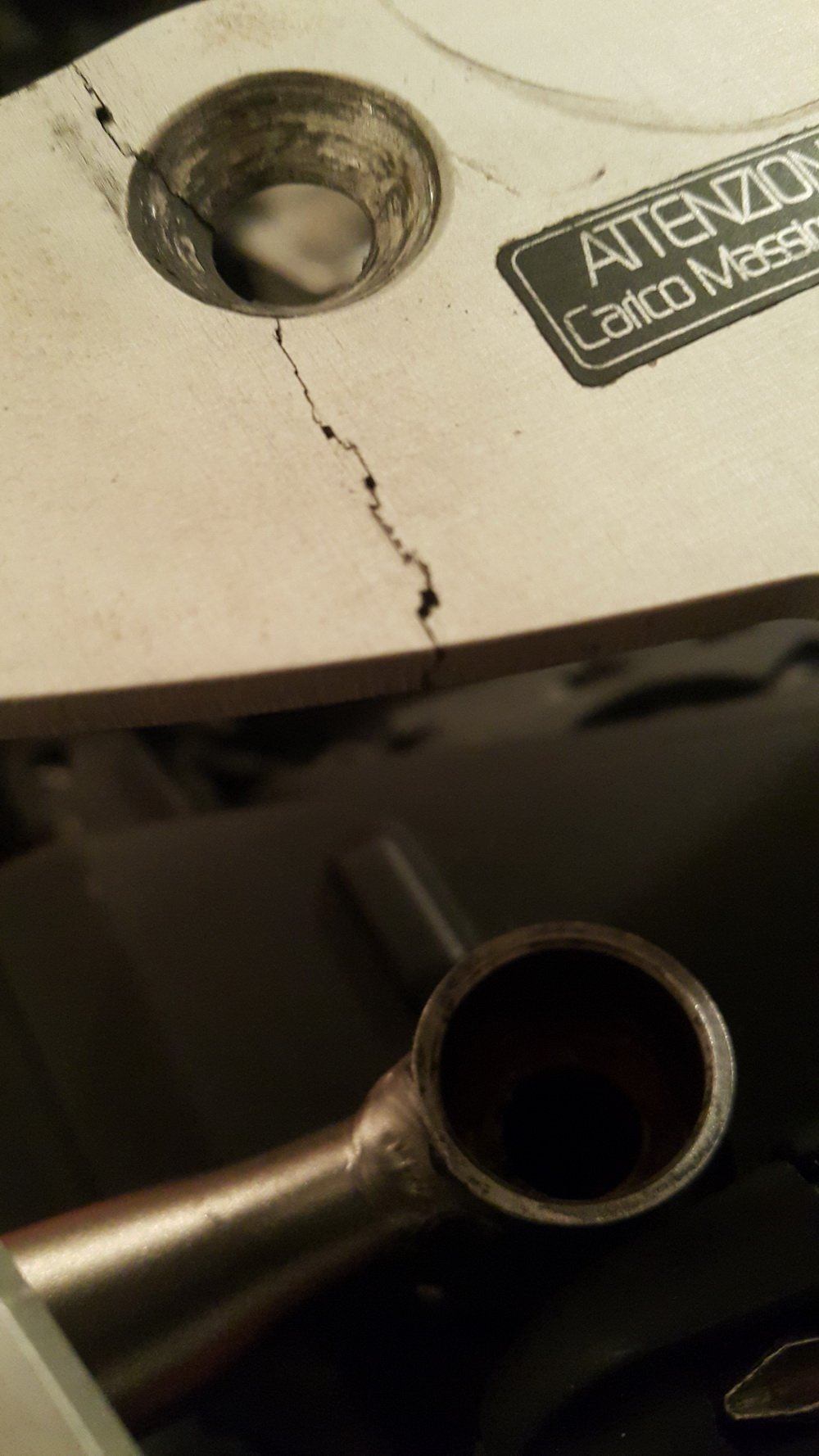

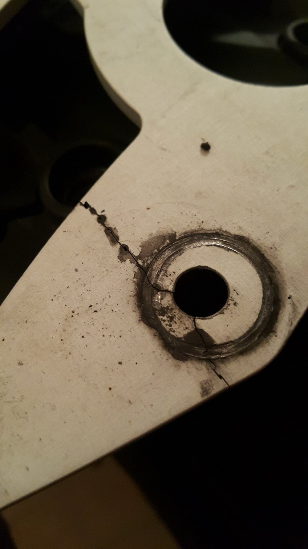

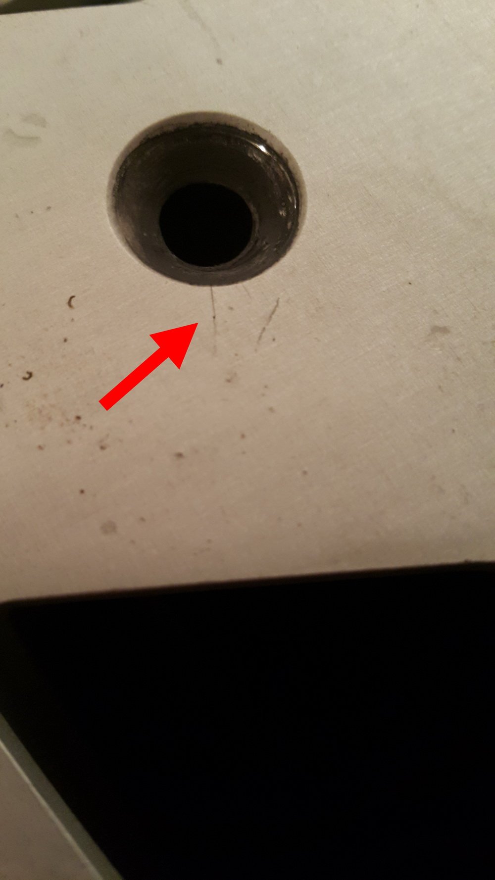

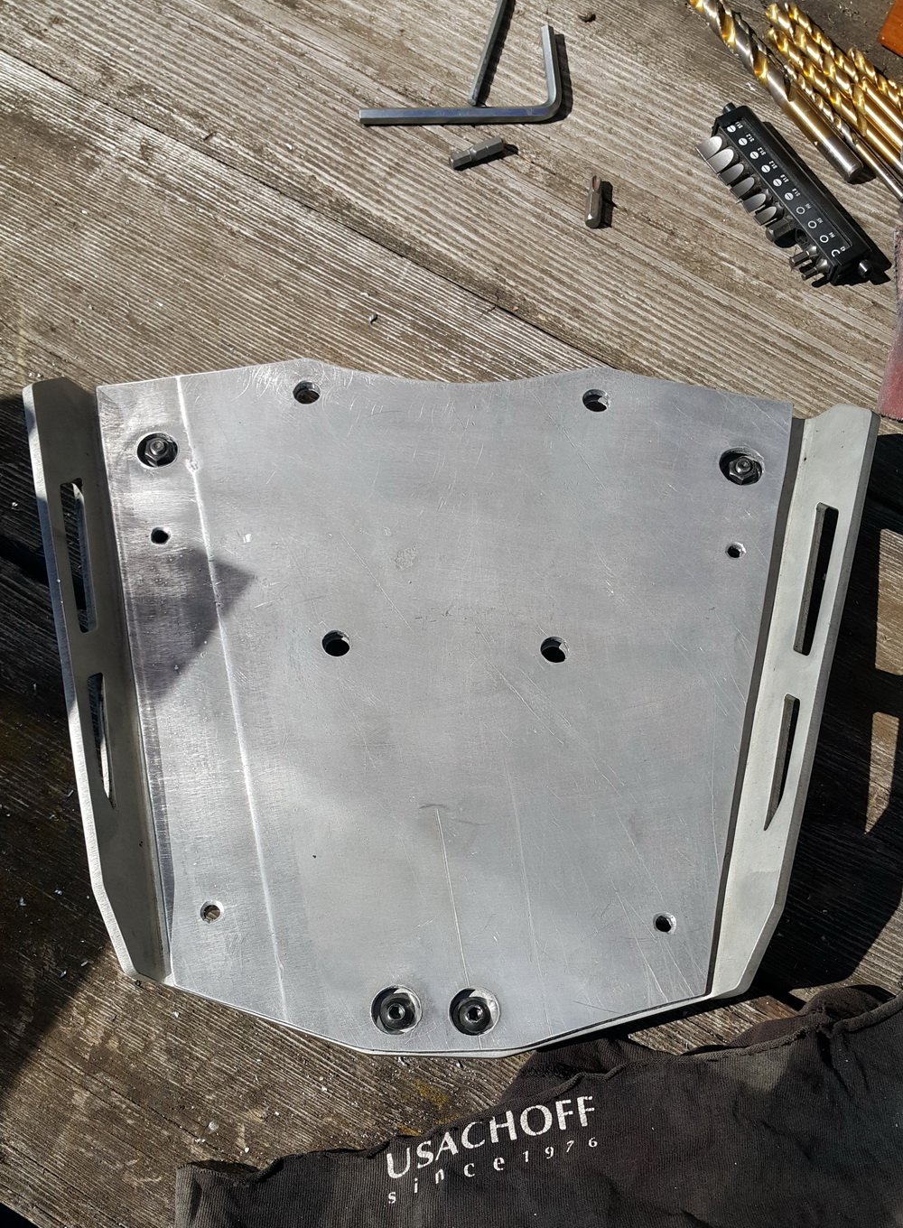

Ездил с кофром постоянно и снимал только на мойку. И тут вдруг обнаружил офигенскую трещину + маленькую начинающуюся.
В чем причина? НЕ знаю. Кофр не перегружал. Трещина взялась буквально за несколько дней.
Думаю вот что, крепить надо с резинками, что бы играли роль сайлентблоков.
ПО крайней мере тем, у кого есть дуги для кофров. Там верхние трубки, что опираются на подрамник - полые. Вот в них напихать резинок под болт, так чтобы выступали вверх. И на задние болты (что ближе к стопарику) тоже.
Вот думаю теперь - варить аргоном, или новую заказать?
Кто что скажет?

Площадка на 800ГС сделана из хрупкого силумина со значительным смещением кофра назад. Одна уже треснула, поменял на новую, но нужно искать способ усиления.
Думаю, что надо сделать поноразмерную подкладку снизу и закрутить крепления кофра через неё, плюс точечно подварить.
Площадка на 650-й была сделана из хорошего дюраля и там ничего не трескалось, даже при перегрузе и падениях.

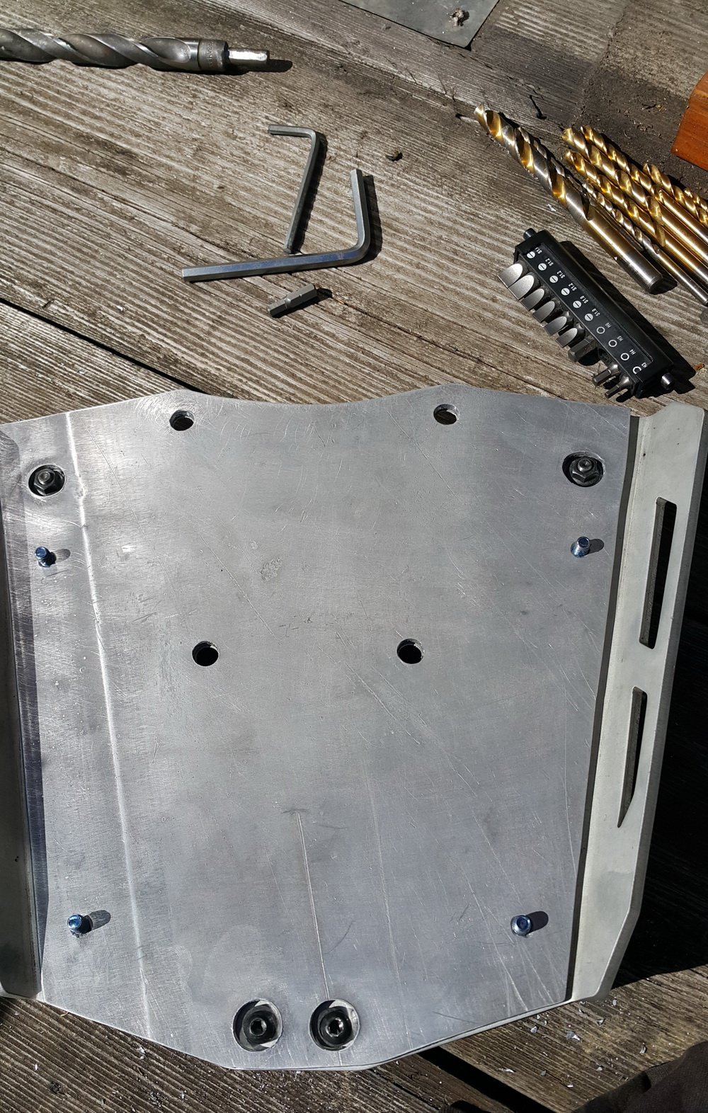

У меня есть листы алюминия прокатного. Есть толщиной 6-8 мм. Думаю выпилить их него аналогичного контура и все крепления перенести туда. Монолитная штука будет.
Но я честно говоря не ожидал, что эта площадка за год с небольшим треснет . . И цена ее блин сейчас совсем не гуманная :(
Если найти лазерную резку, я бы присоединился к заказу.
Но там одна проблема - замок похоже приклёпан и как его переставлять мне пока непонятно.

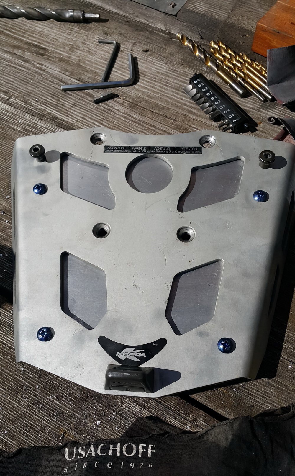

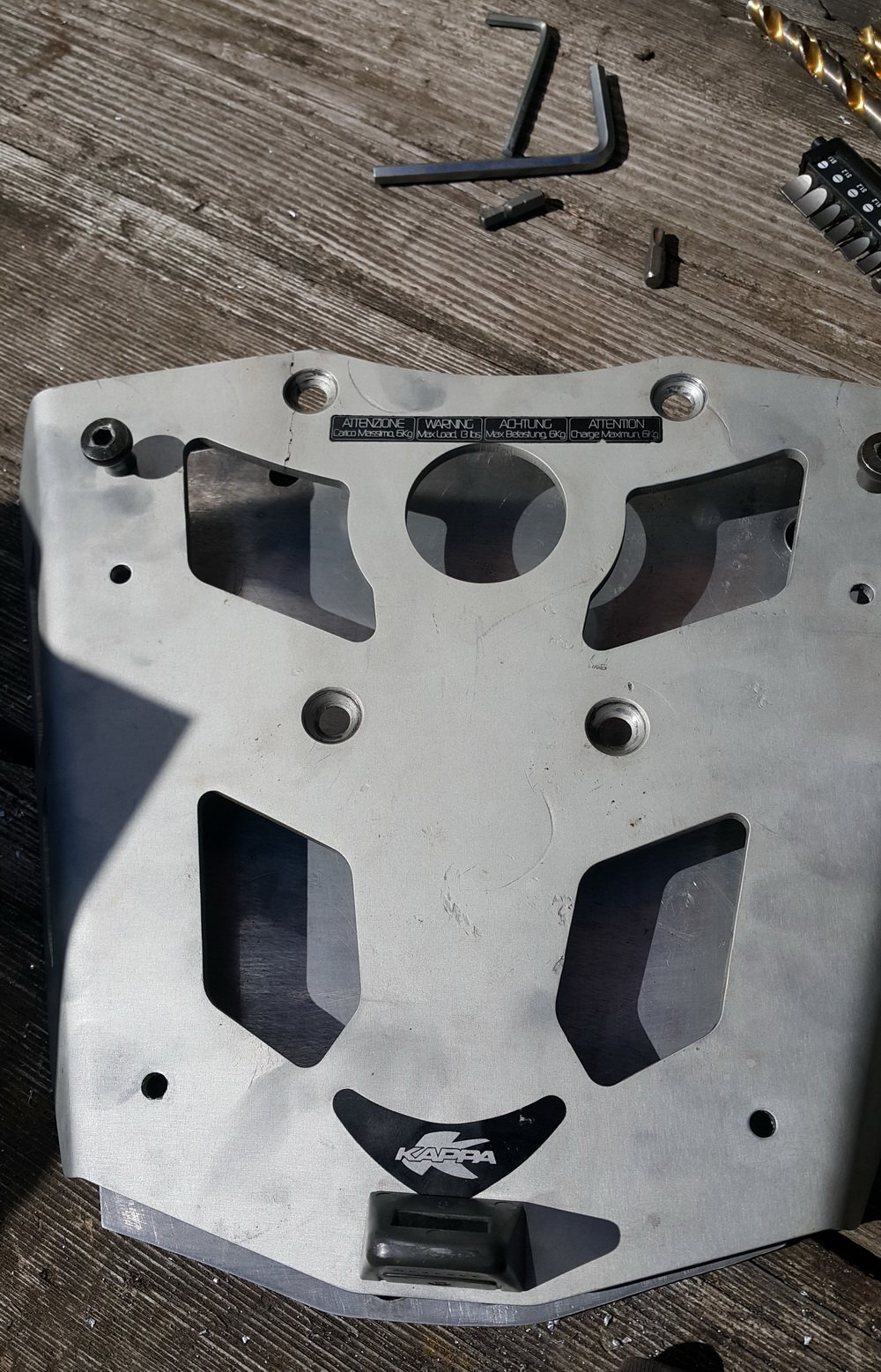

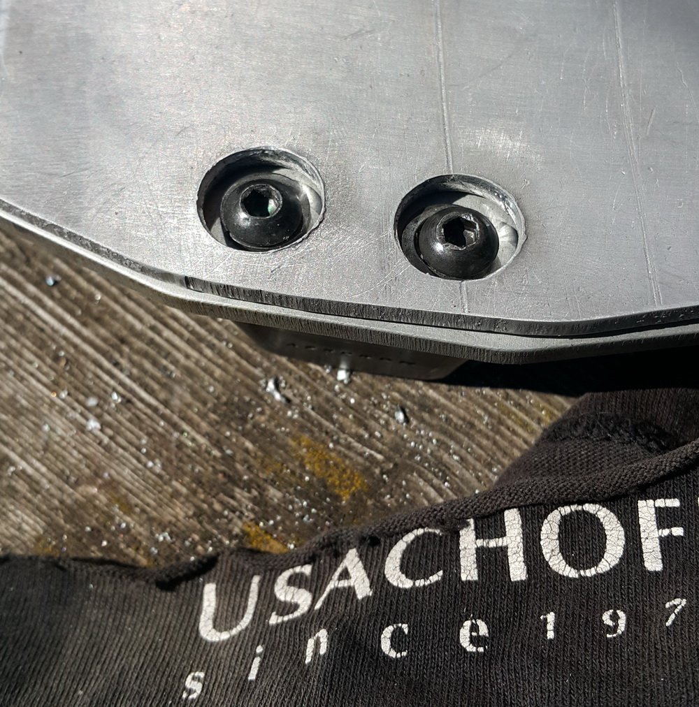

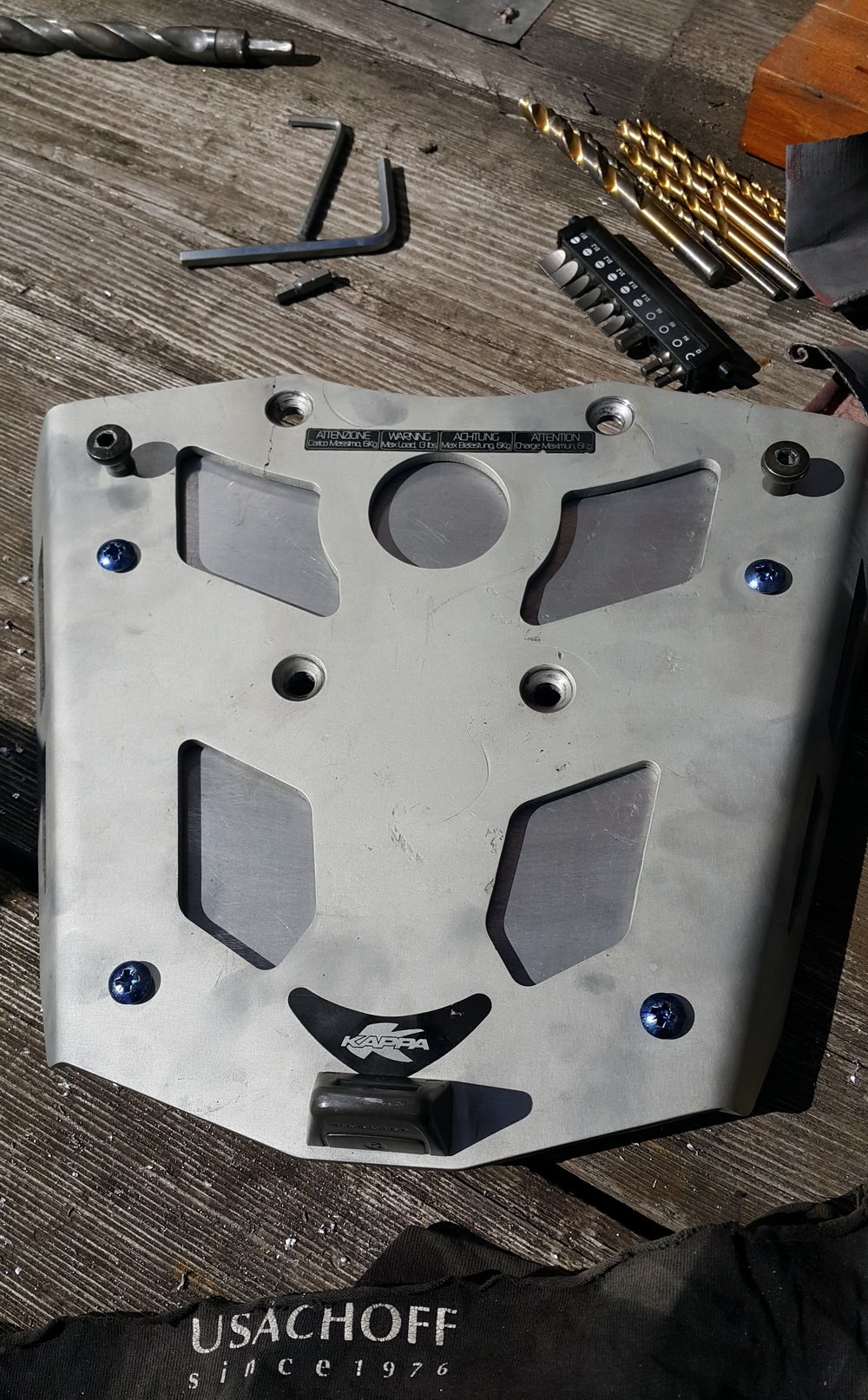

Нет. Замок на шестигранниках. В отверстие залит клей, что бы злоумышленник не смог сходу открутить замок и снять ящик.
Дел на 2 минуты. Выковырнул открывашкой из мультитула. Открутил от площадки.

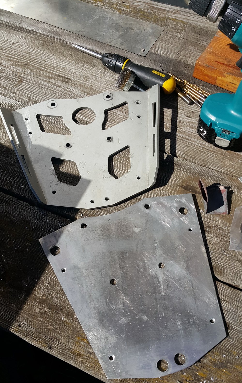

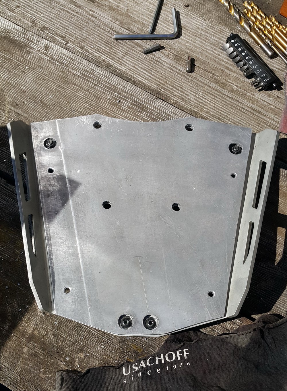

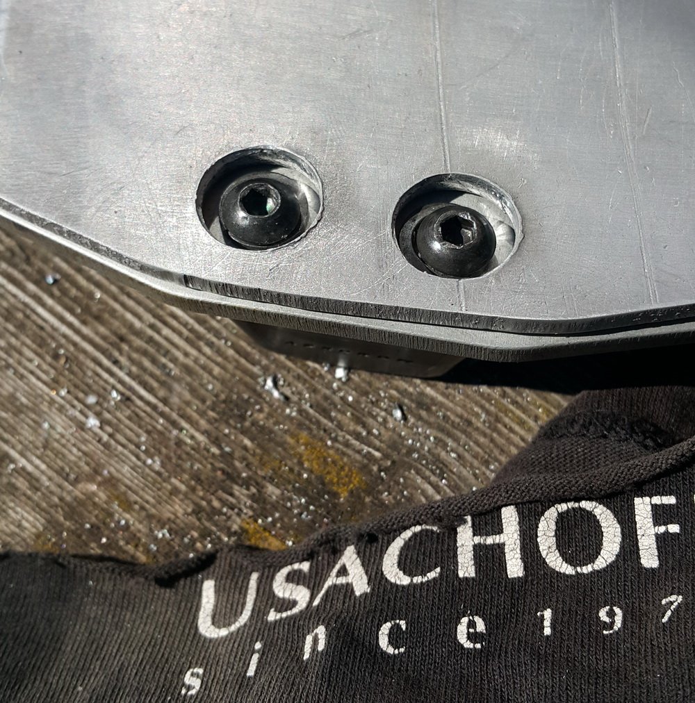

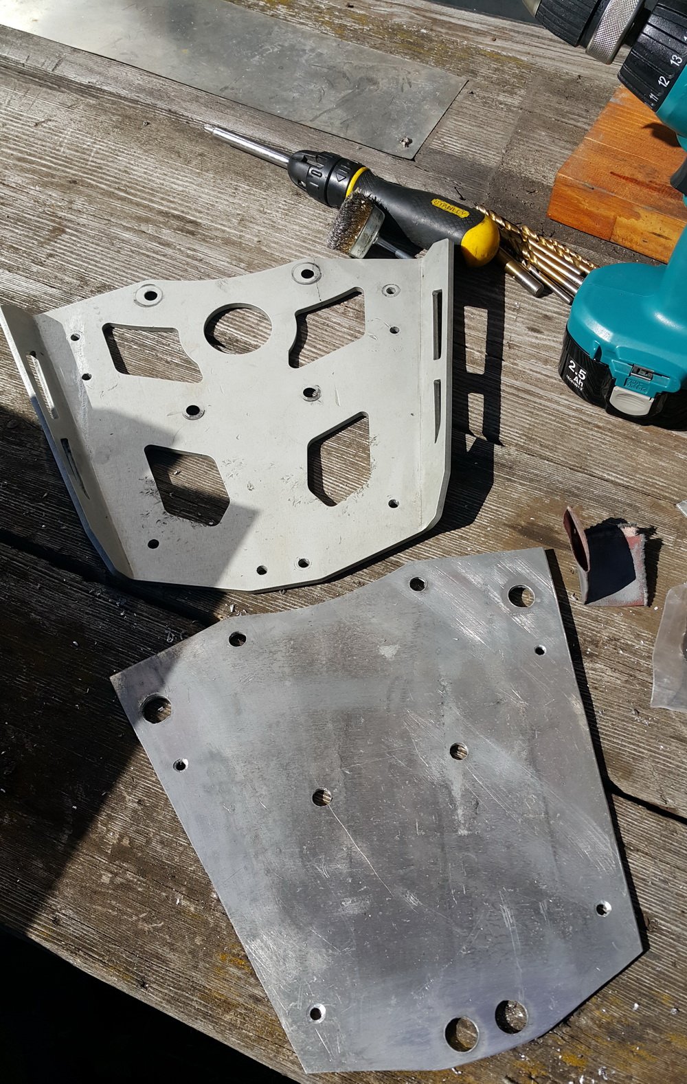

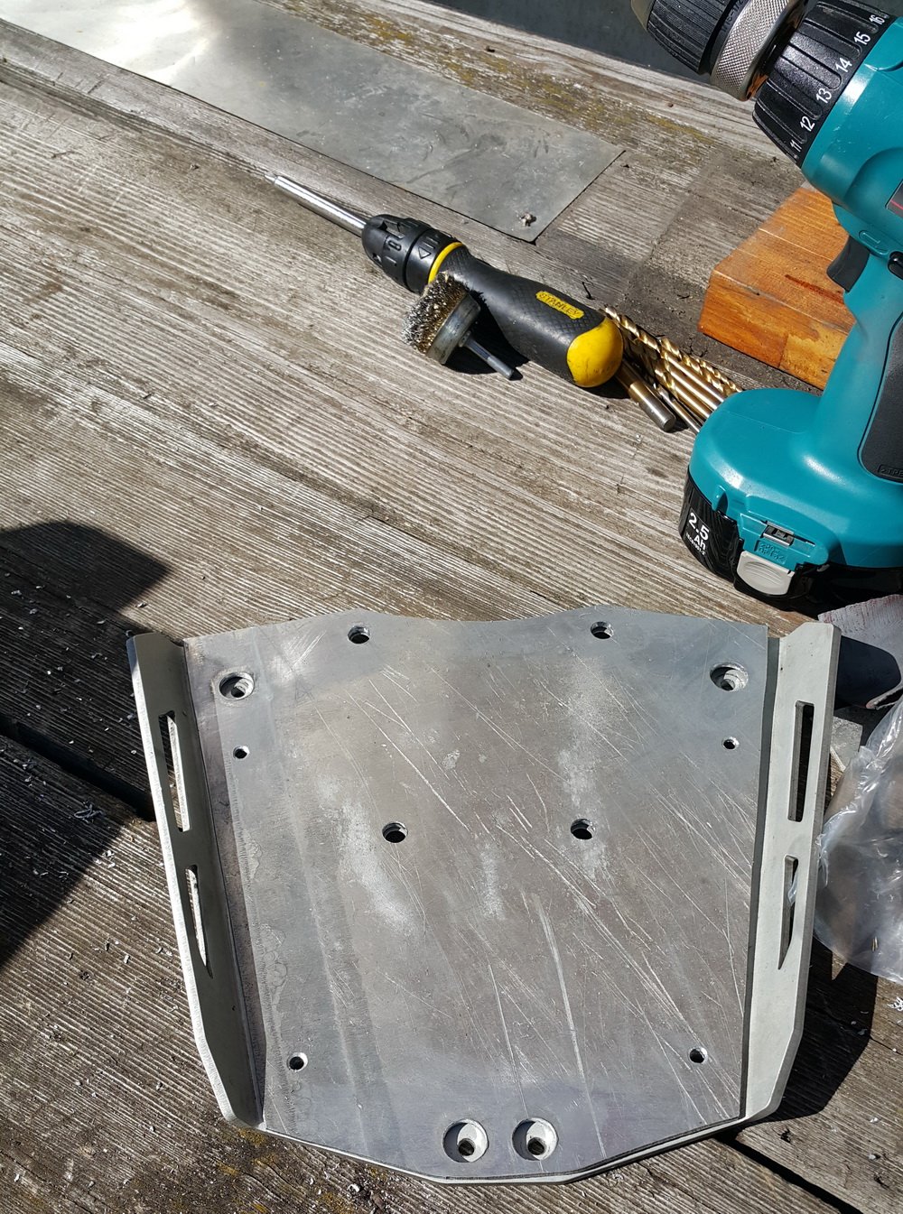

Посмотрел. Покрутил. Решил вырезать доп площадку из 4 мм алюминия. Вырезал. Отдам аргонщикам. Посмотрим - смогут ли приварить одно к другому.
Если не смогут, то тогда надо будет новую вырезать. Не обязательно такой формы, просто отверстия просверлить надо будет там где надо.
По факту фото выложу.
USACHOFF
720
Московская область

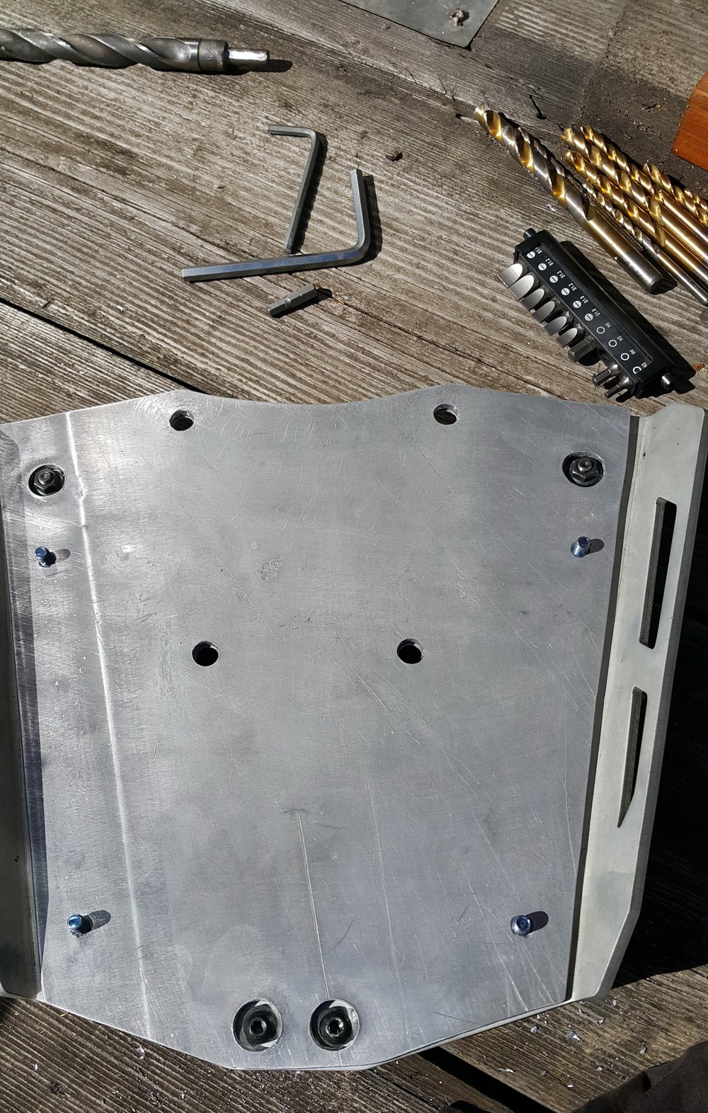

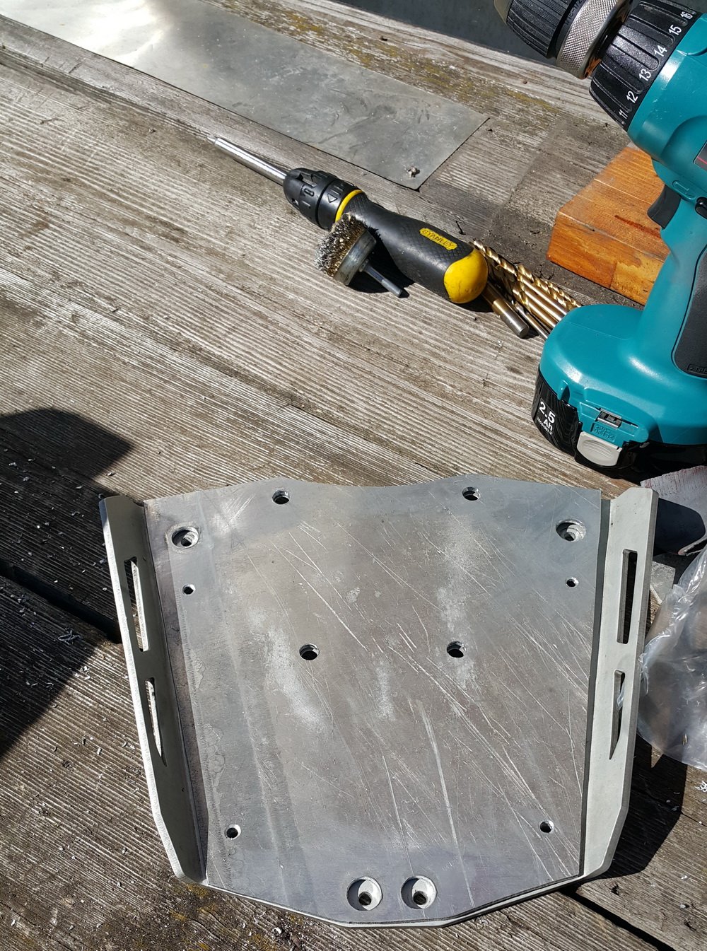

Сделал заготовку для Франкенштейна . .
Такое ощущение, что и варить не надо . . Просто притянуть болтами и все. Но . . лучше приварю одно к другому.
По готовности и тестированию отчитаюсь.
А пока вот заготовка.
