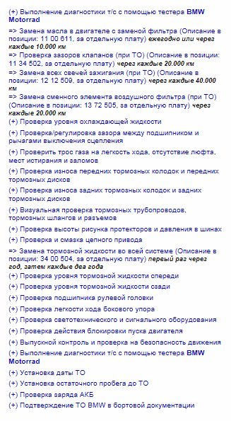

Привет! Никак не могу найти регламент работ по пробегу. В сервисной книжке ничего об этом не сказано. Может есть у кого? Спасибо!

Год какой и пробег какой и звать то тебя как )
Это?

Не вижу замену топливного фильтра. Когда ее делать нужно?
А где этот фильтр стоит в данном транспортном средстве?
Попутали марки? КТМ С БМВ?:))
ЗЫ: Я в своей машине тоже заморачивался по поводу его отсутствия, но ничего 5 раз объехал земной шар и никаких проблем!;)
ЗЫ2: Нет фильтра-нет регламента!

вообще-то есть в конструкции топливного насоса. Стоит там Mahle KL315
регламентом замена не предусмотрена, он стоит на весь срок службы (насоса), но по опыту менять его не чаще чем раз в 50 тыс км

Моя тема) а где замена масла в вилке? Когда менять его? Мот 2012 года, я туда ниуога не лазил, вроде ничего не течет.
Раз в 20 000 км, масло в вилке меняется, если память не изменяет, а так странно, в конце сервисной книжки есть табличка, там все расписано , весь регламент всех работ, либо по пробегу, либо по времени, что-то только по пробегу или только по времени. Если что , сервисную книжку в электронном виде можно скачать на сайте бмв, там есть они в электронном виде. Точнее в руководстве по эксплуатации, что вместе с мотоциклом идёт.
