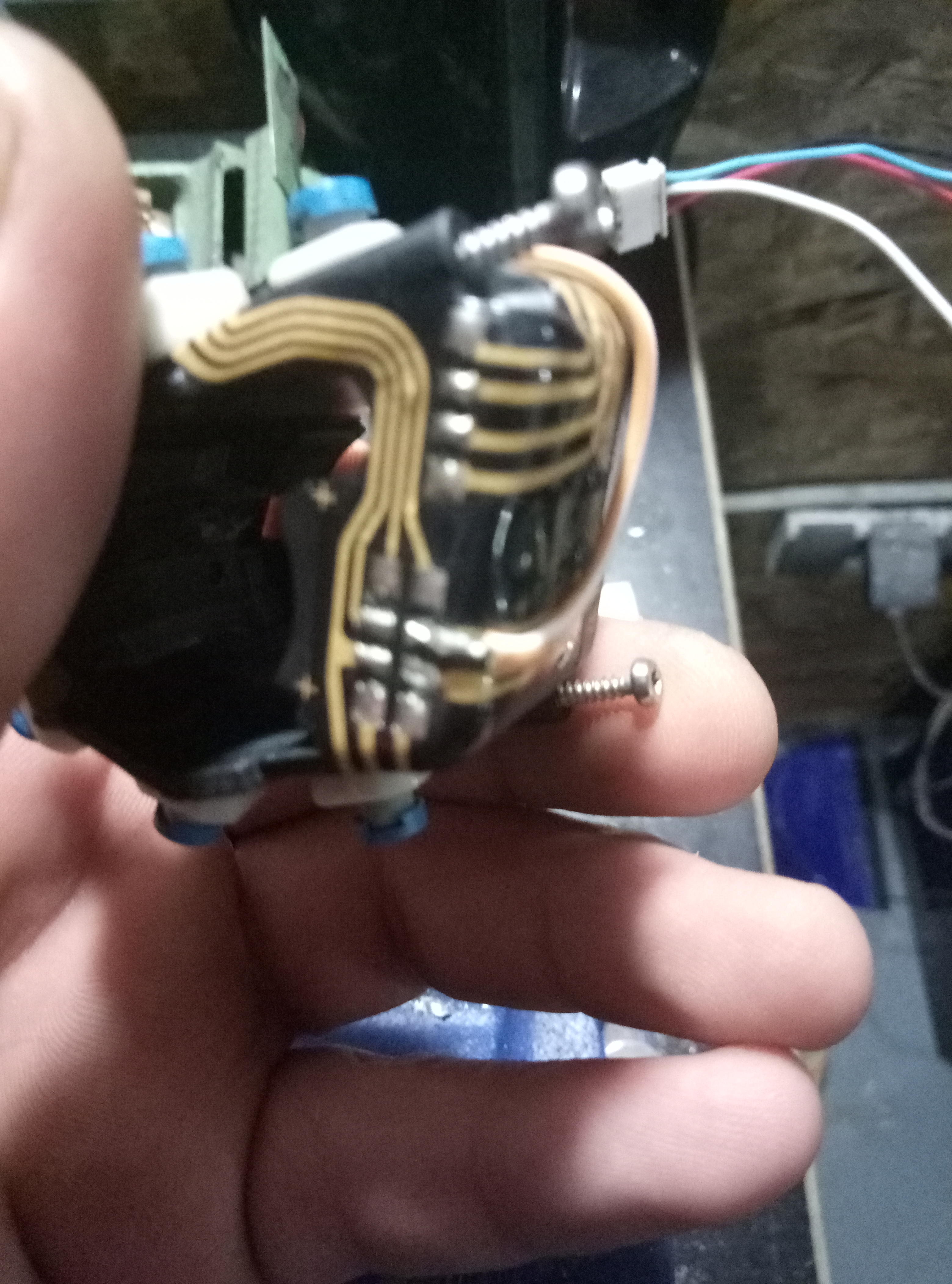

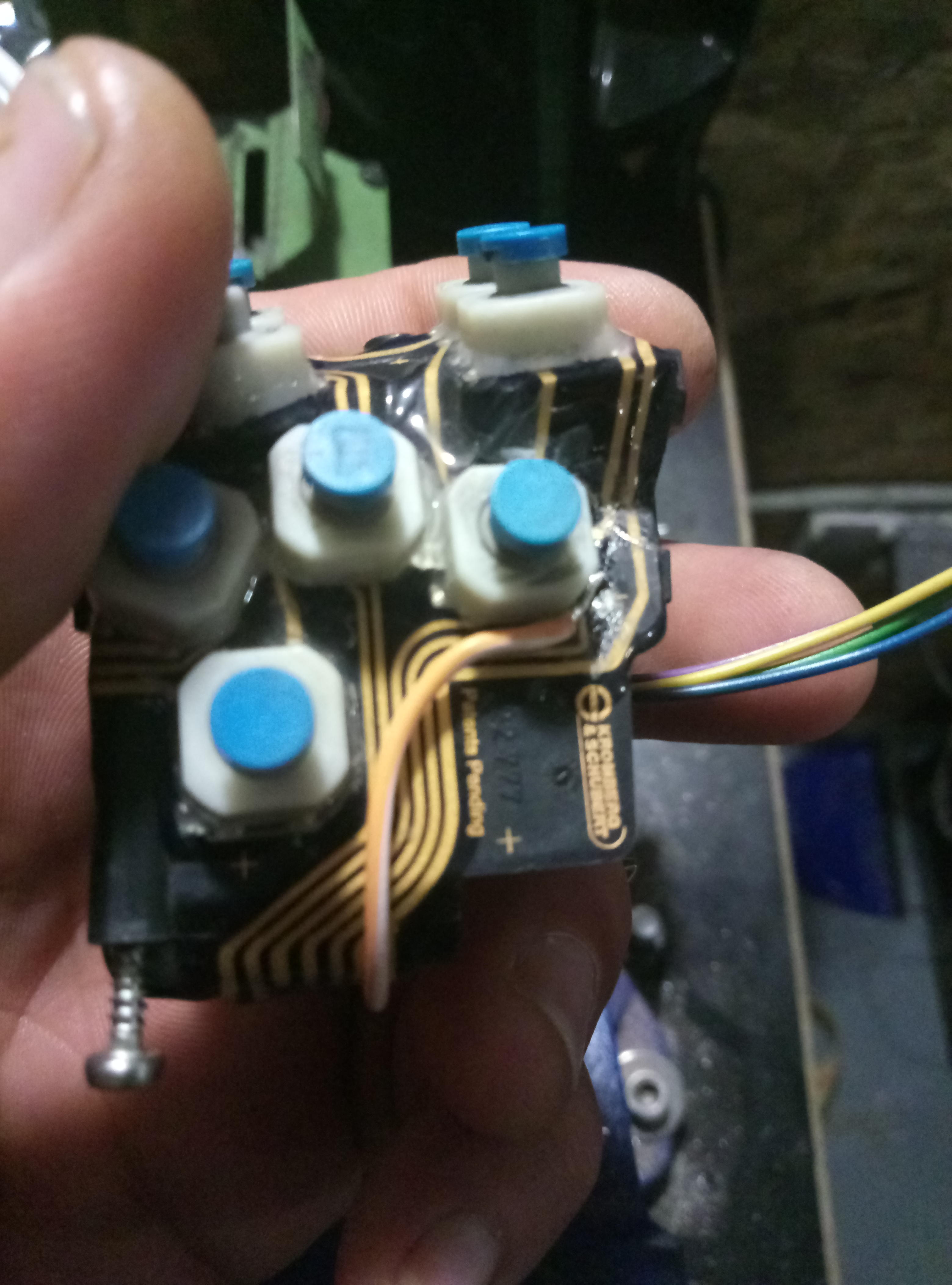

Вообщем левый пульт тоже приехал. Лечится так
    689.9 KB · Просмотры: 317
    1.1 MB · Просмотры: 326
