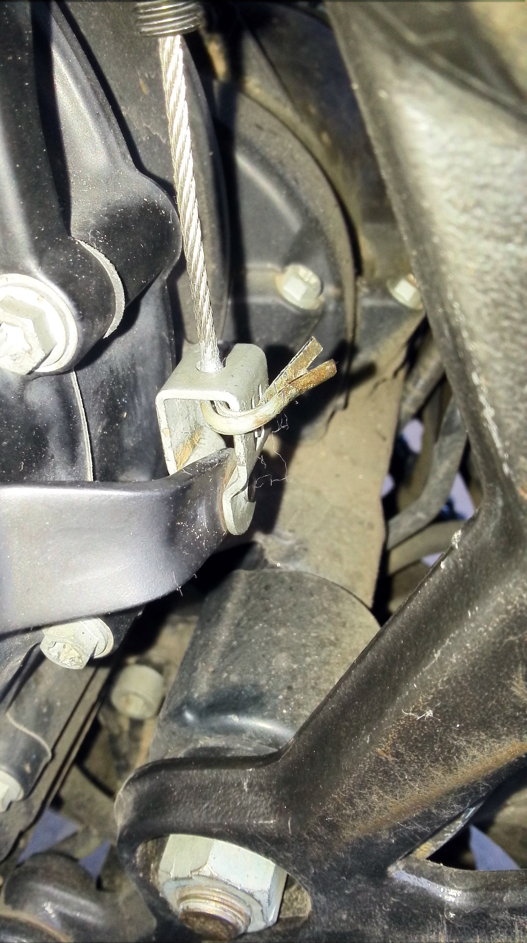

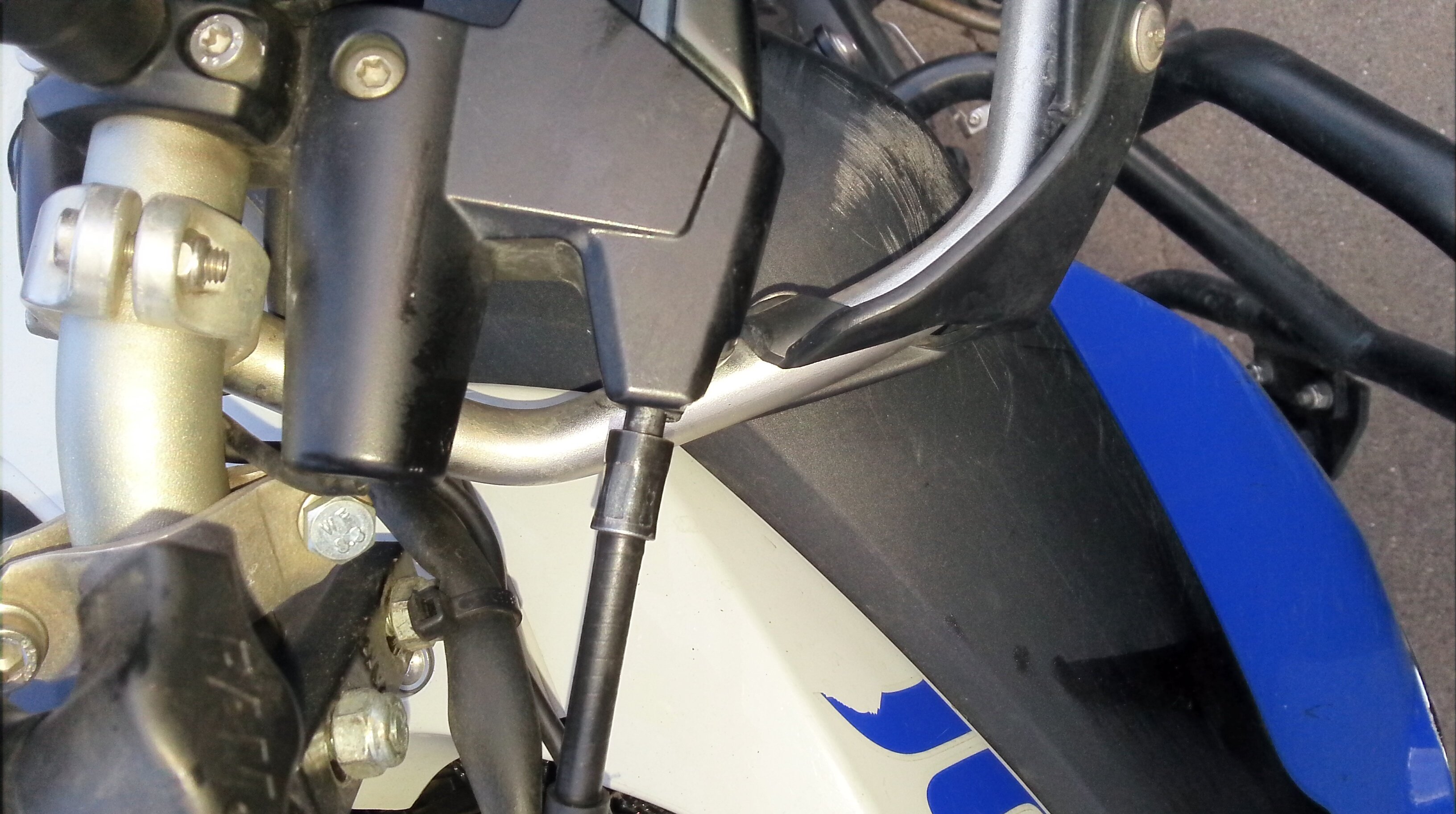

В общем пришла в дурную голову такая мысль: а что если укоротить эффективную длину тросика? Что и было на коленке вчера сделано (если понравится результат – сделаю аккуратнее и надежнее понятно).

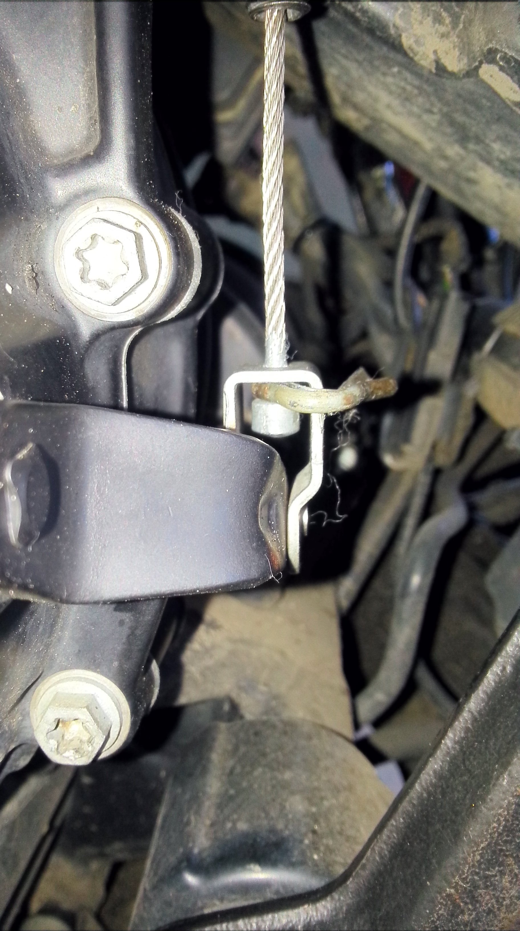

Результат понравился, выглядит вот так:
1. Свободный ход >5 мм, т.е запас есть еще на уменьшение хороший.
2. Пробуксовки тоже очевидно нет, т.к. свободный ход большой.
3. Недовыжима нет! Ура!
4. Все включается и выключается без шума и пыли и посторонних звуков.
Но беспокоит вопрос: что-то как-то уж все гладко, не пойму где грабли. Или нет граблей?
Что скажет уважаемое собрание?

Наверно, трос растянулся.
Шплинт-это сила! Думаю он у тебя останется навсегда:)
Спасибо! Шплинт это конечно вещь авторитетная, но выглядит колхозом. Если подозрение и правда на растянувшийся трос, то отрежу бобышку и из ремкомплекта новую поставлю, укоротив трос.
Моту 4 года, неужели трос растянулся уже?

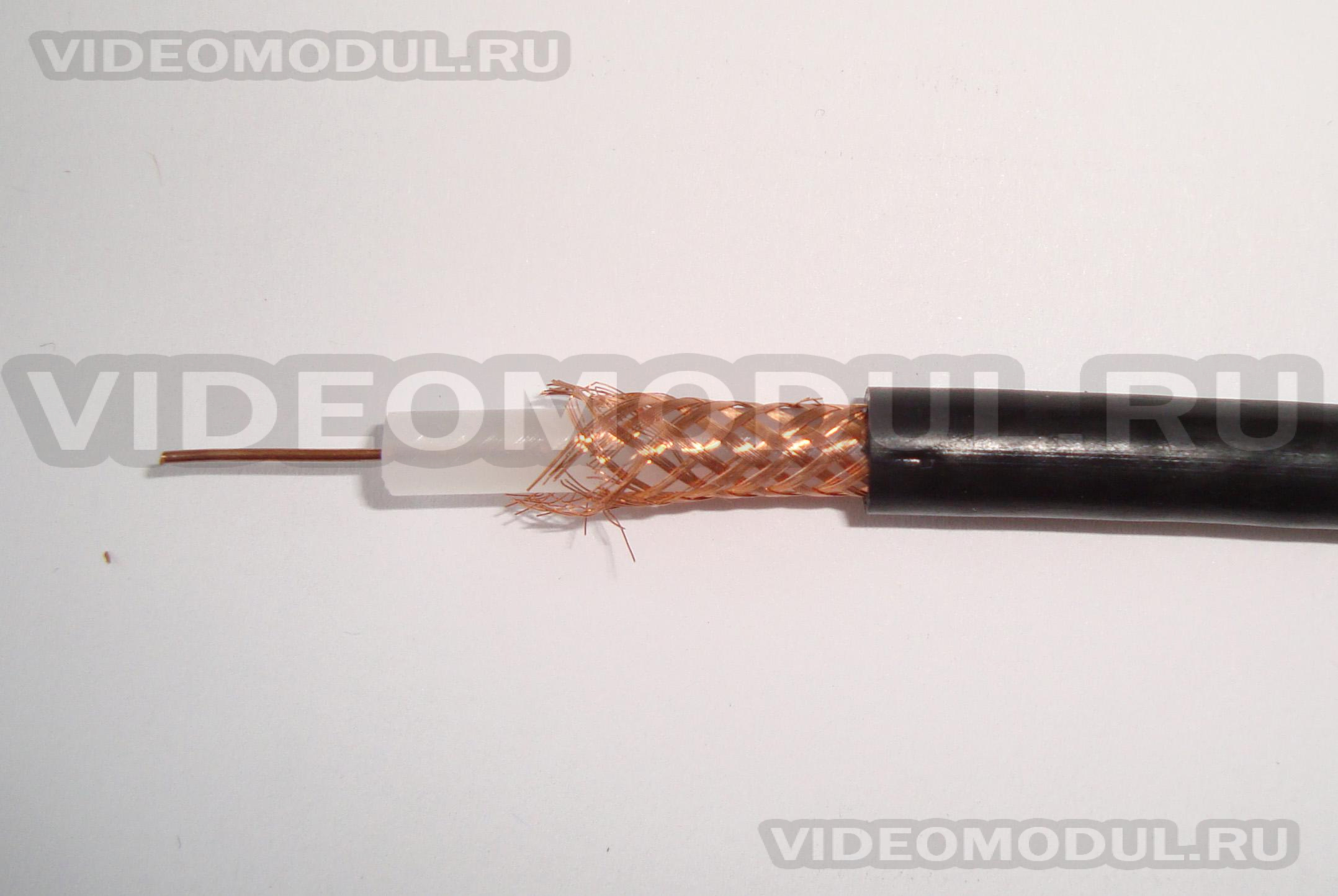

К примеру взять коаксиальный/радиочастотный кабель, типа РК-75-4-11
Нам нужна трубка диэлектрика, это который вокруг внутреннего проводника. Сам проводник выкидываем. Отрезаем кусок чуть больший чем нам требуется ибо трубка все таки мягенькая и даст усадку. Делаем надрез сбоку по всей длине, через него одеваем трубку на тросик, а что бы последний оттуда не выскочил обматываем трубку по кругу армированной изолентой или проволкой а поверх неё синей изолентой. Без изоленты никак не можно, ибо колхоз. :biggrin:
Вариант чуть посложнее, взять пластинку металлическую и согнуть её в трубку вокруг гвоздя, диаметр которого обязательно должен быть больше чем диаметр тросика ибо свободного хода не будет. :biggrin: Опять таки надеть через боковую прорезь на тросик и зажать до конца.

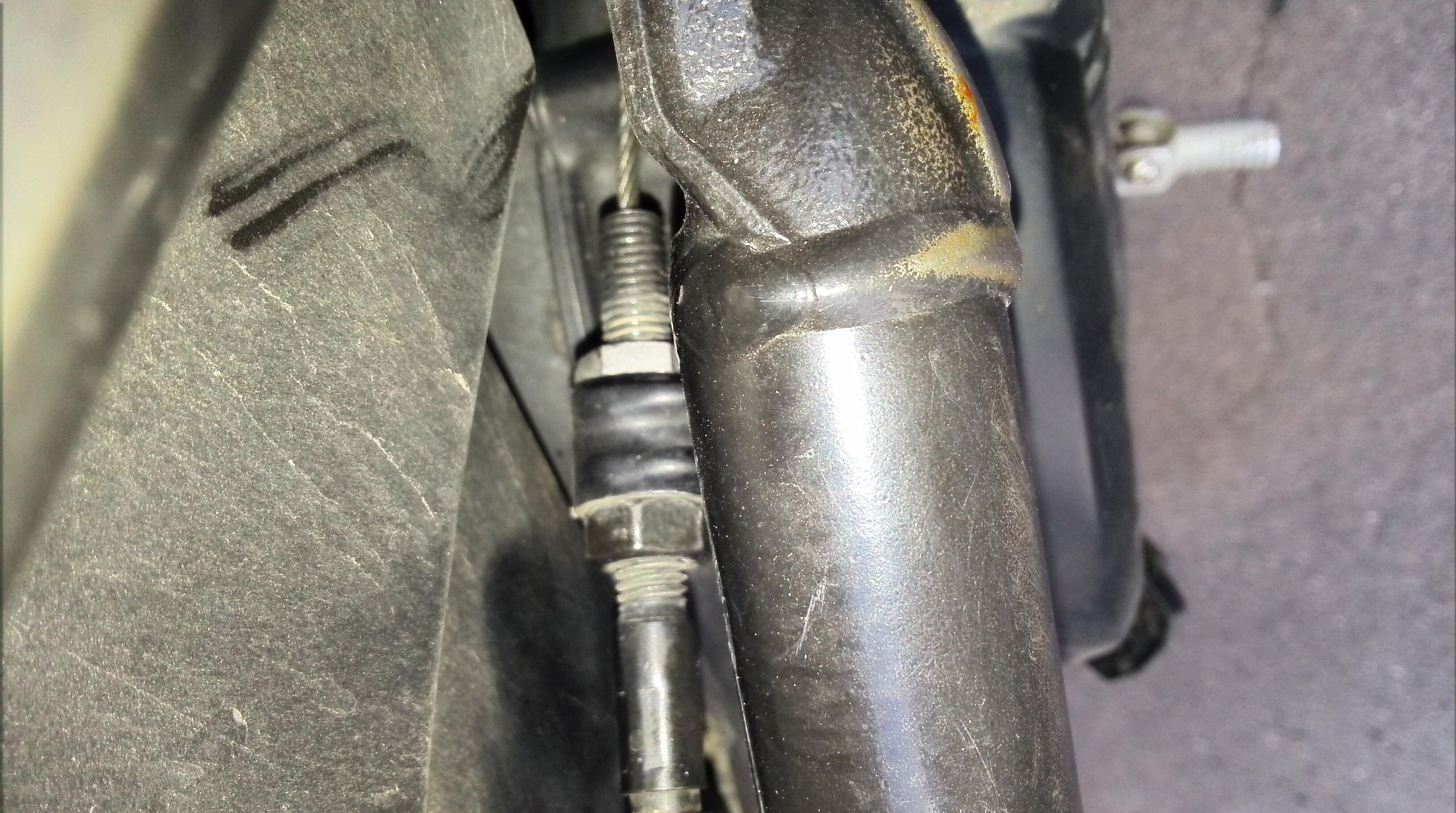

Swan
996

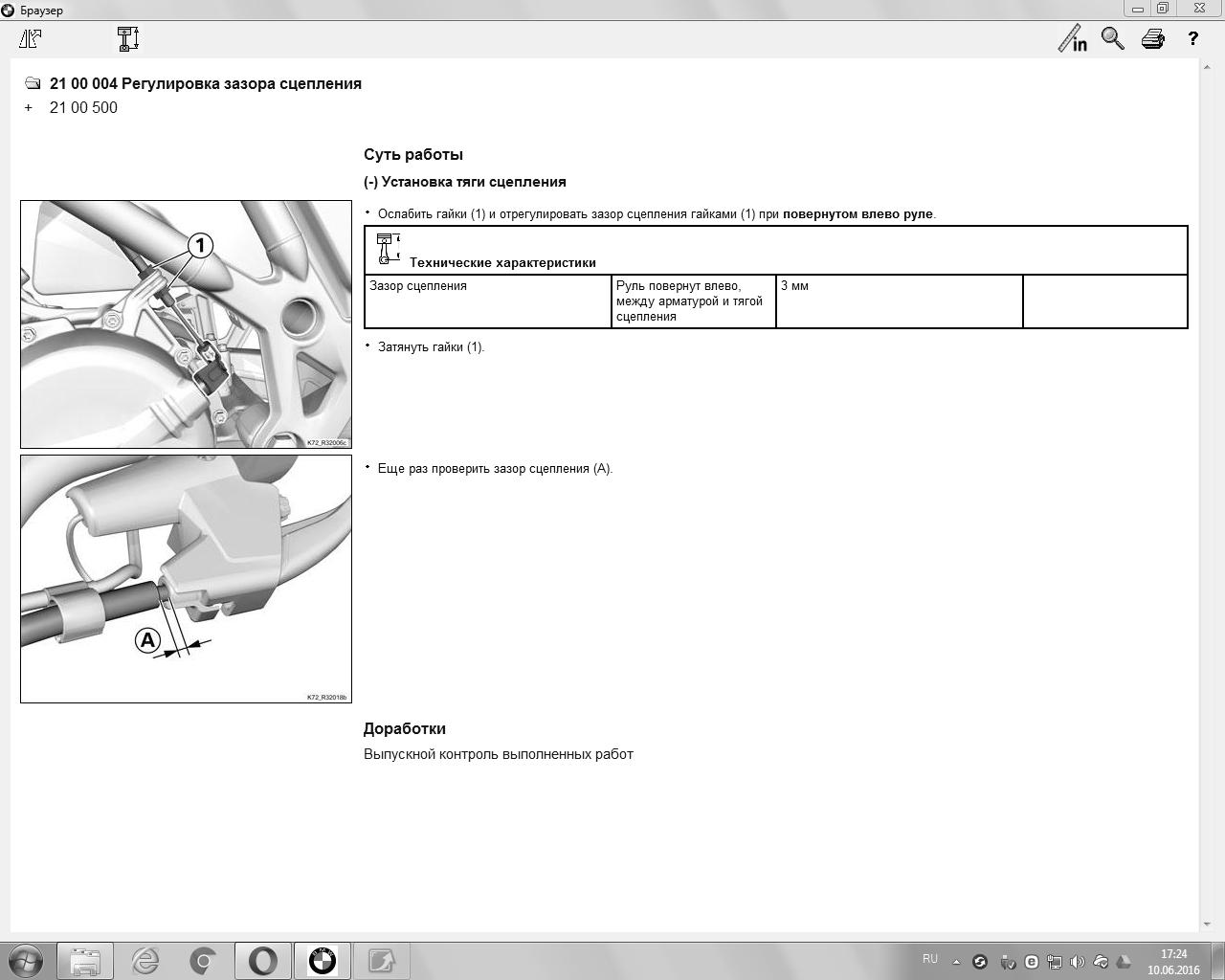

Только сейчас посмотрел видео. Рубашка троса стоит в самом коротком положении, поэтому трос так ослаб (!!!!). Это ппц! Натяните рубашку и все у вас будет хорошо))).
На видео видно, что у вас очень много резьбы снизу троса свободно, вы не в ту сторону крутили гайки, предельно укоротили рубашку, из-за этого ослаб трос. Уберите свой шплинт, поставьте бобышку на место, сдвиньте рубашку вверх, у вас там запас минимум 2 см. Отрегулируйте зазор в приводе по инструкции ниже.

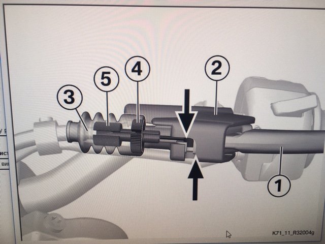

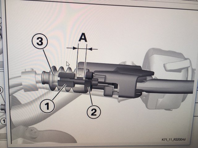

Подскажите кто знает. У меня по RSD (мот 2014 г.в.) вроде написано регулировать сцепления на руле.
Правильно это или нет. Конструкция такая как на картинке.Снял резинку там сантиметра полтора(в точке А), вместо мин 4 мм. Сцепление схватывает в самом внизу.

Может просто смазать трос?
9,510
А что с чего началось? У меня тоже иногда в конце срабатывает. Особенно когда руль повернут в сторону.
