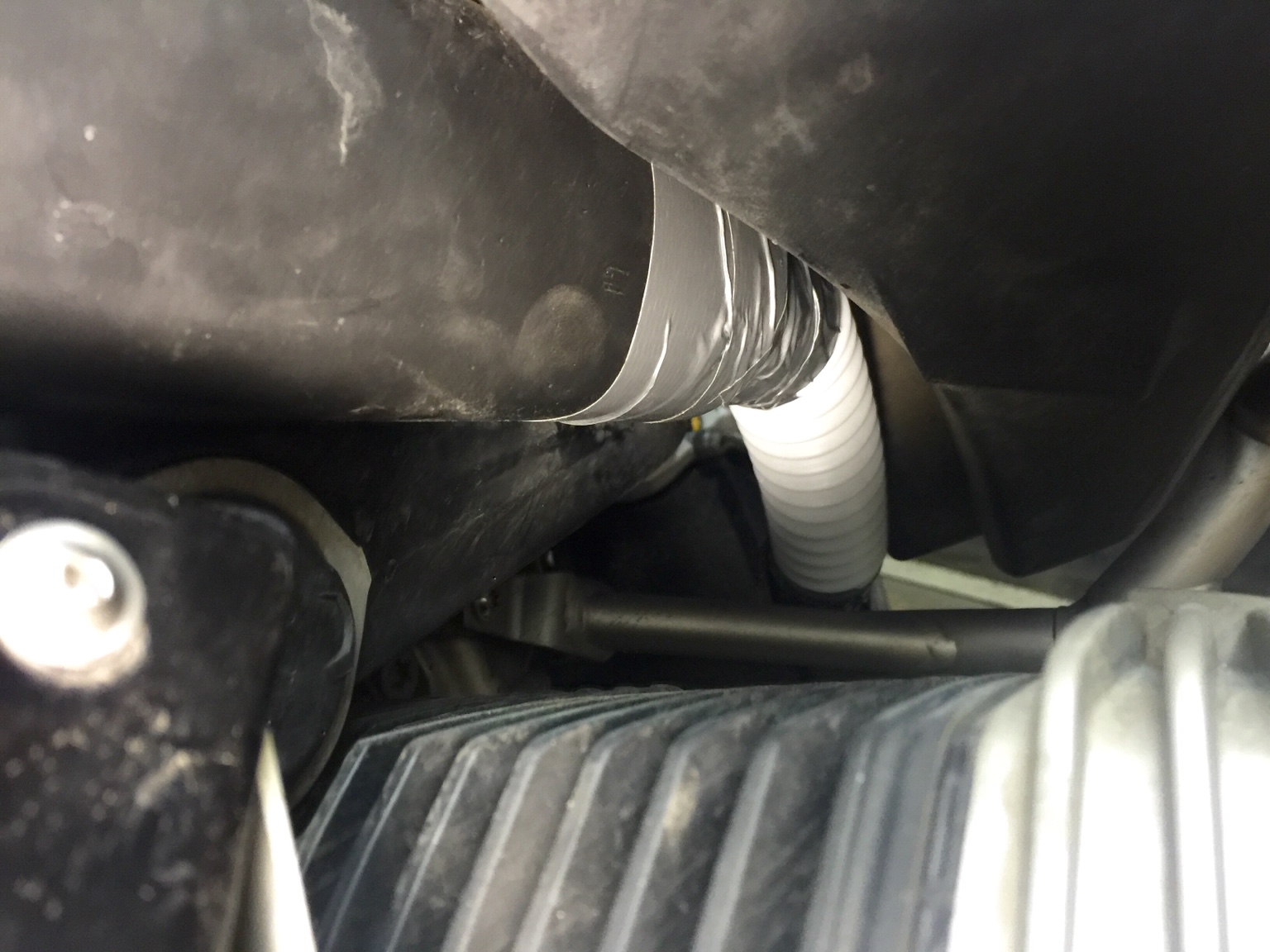

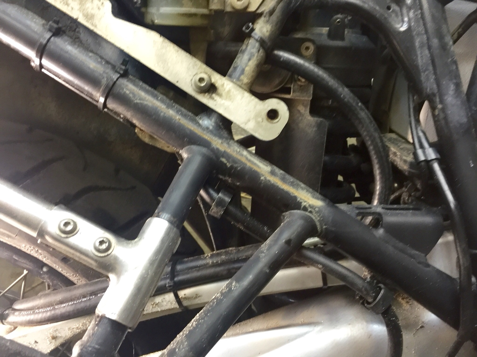

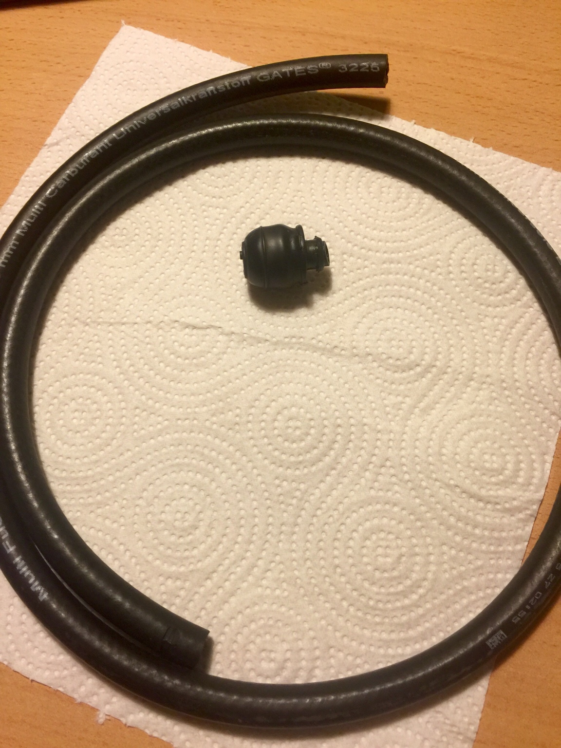

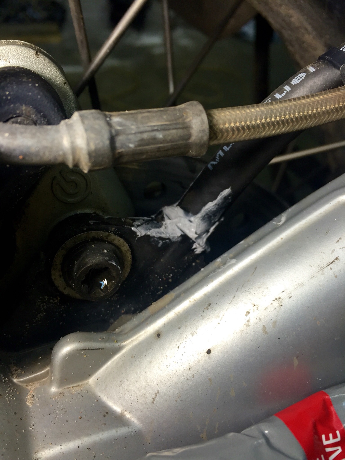

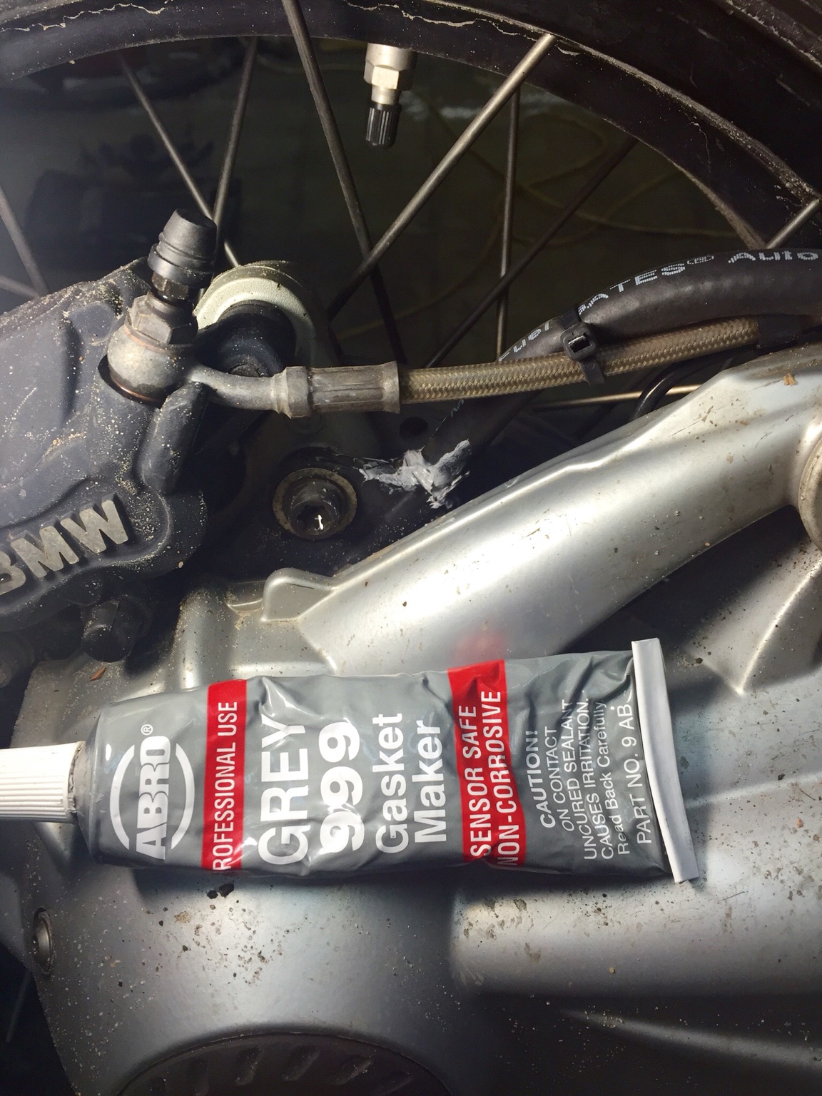

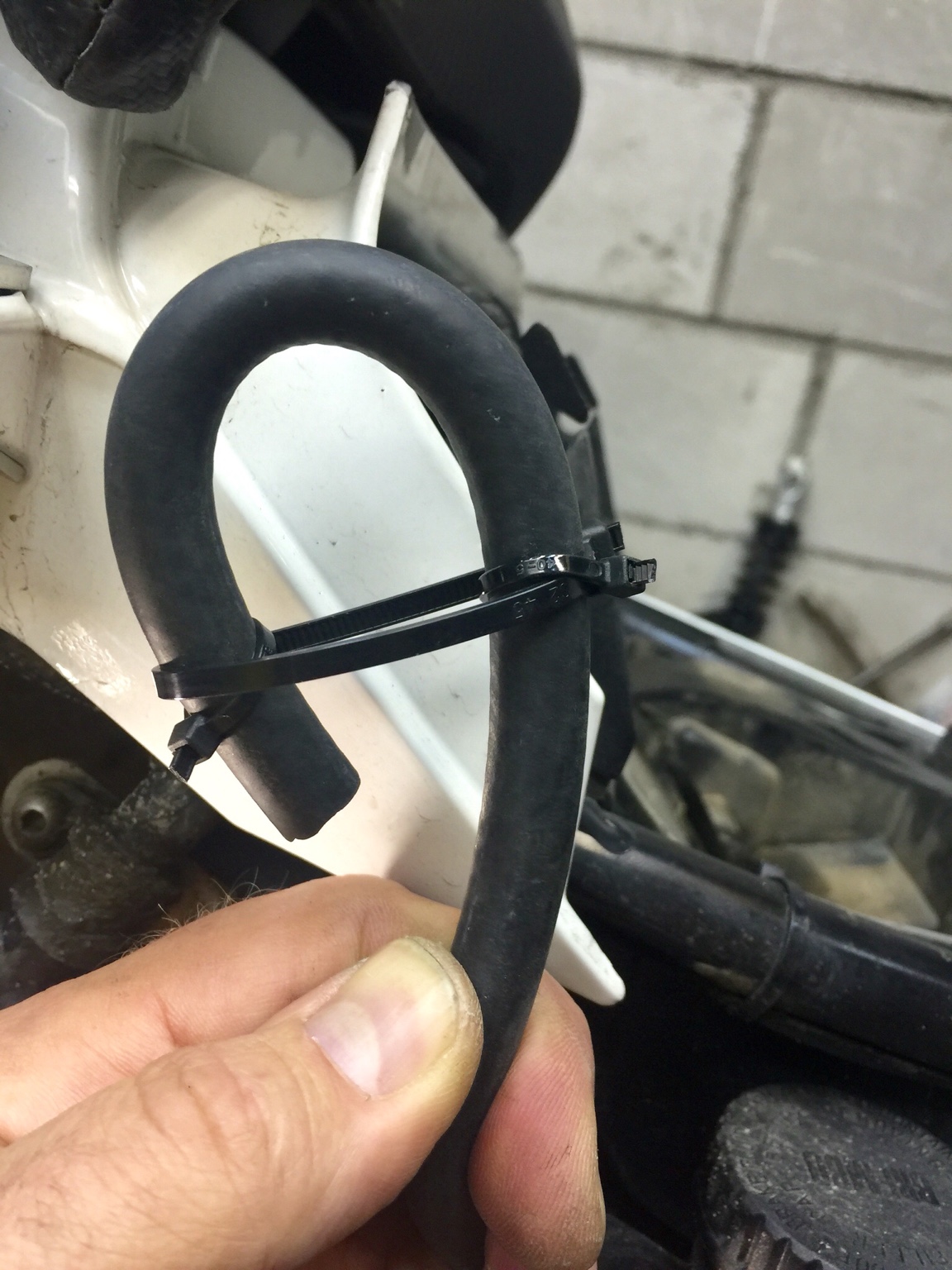

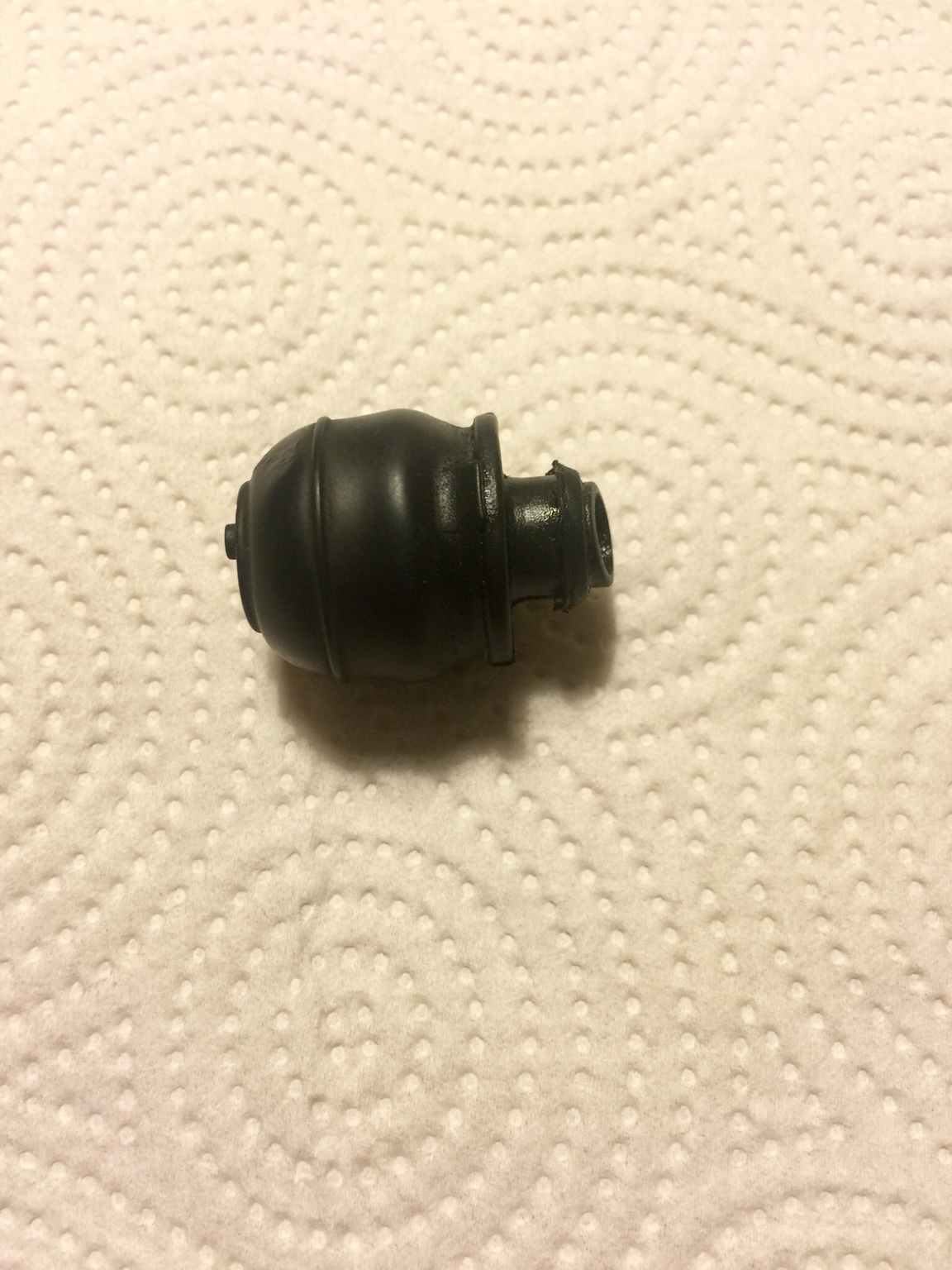

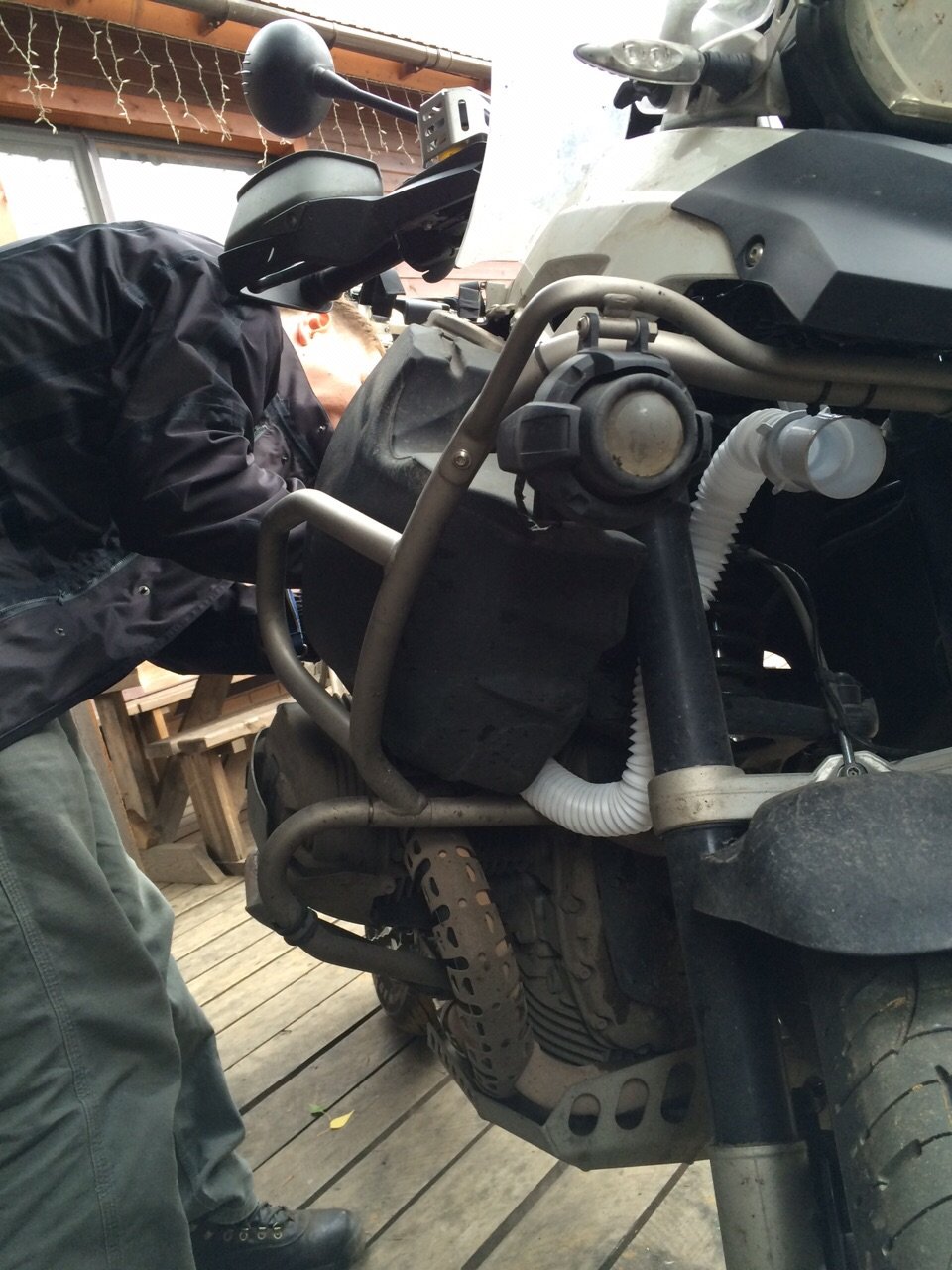

Не должен. На шланге вырезан такой же, как на сапуне буртик, он в паз встал. К тому же шланг закреплен хомутом на тормозном шланге.
Без вывода вверх сапуна коробки все эти действия неполные)

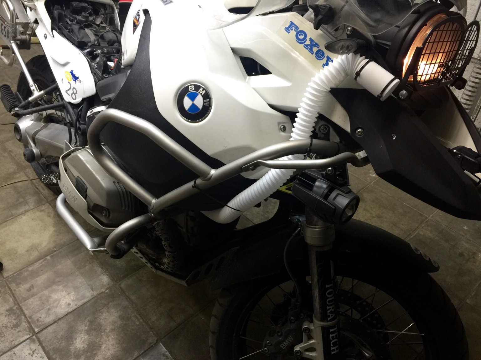

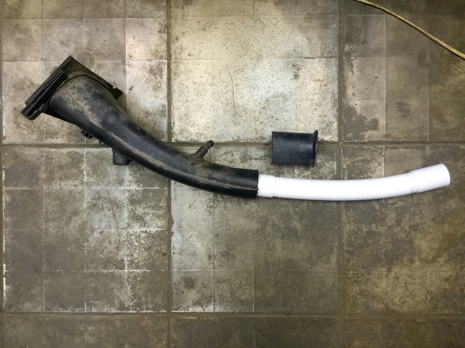

Потребуется: гофрированный шланг (от раковины), воздуховод, ножовка, скотч, пластиковые хомуты.
Как все сложно... Вообщето можно обойтись только скотчем: значит так, наливаем скотч... ))

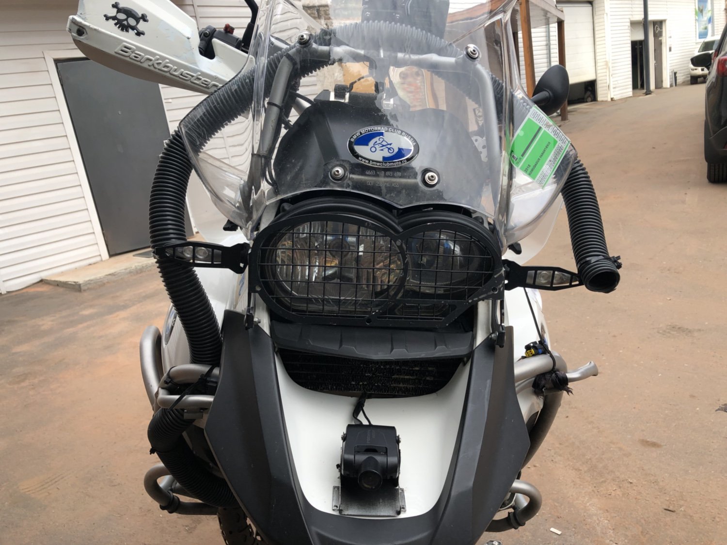

Мишань, и как шноркель поживает???
Отлично!

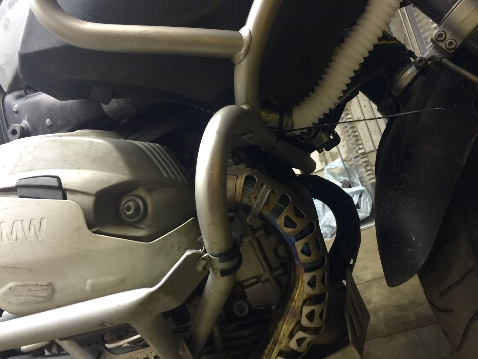

В прошлом году, когда ездили в Воркуту выяснилось, что воздуха мотам не хватает. Душат его эти сантехнические гофры.
Не заметил удушения ни на Селигере, ни в Исландии. Шноркель я увеличил ибо при положении на бок в прошлом году в болоте GS Trophy, короткая труба аккурат погрузилась в воду и при подъеме мотика слилась в низ. Пришлось ковырять в нижней части дренажное отверстие.
Теперь даже при притапливании на боку мотика вода в шноркель не должна попадать.

Отлично!
